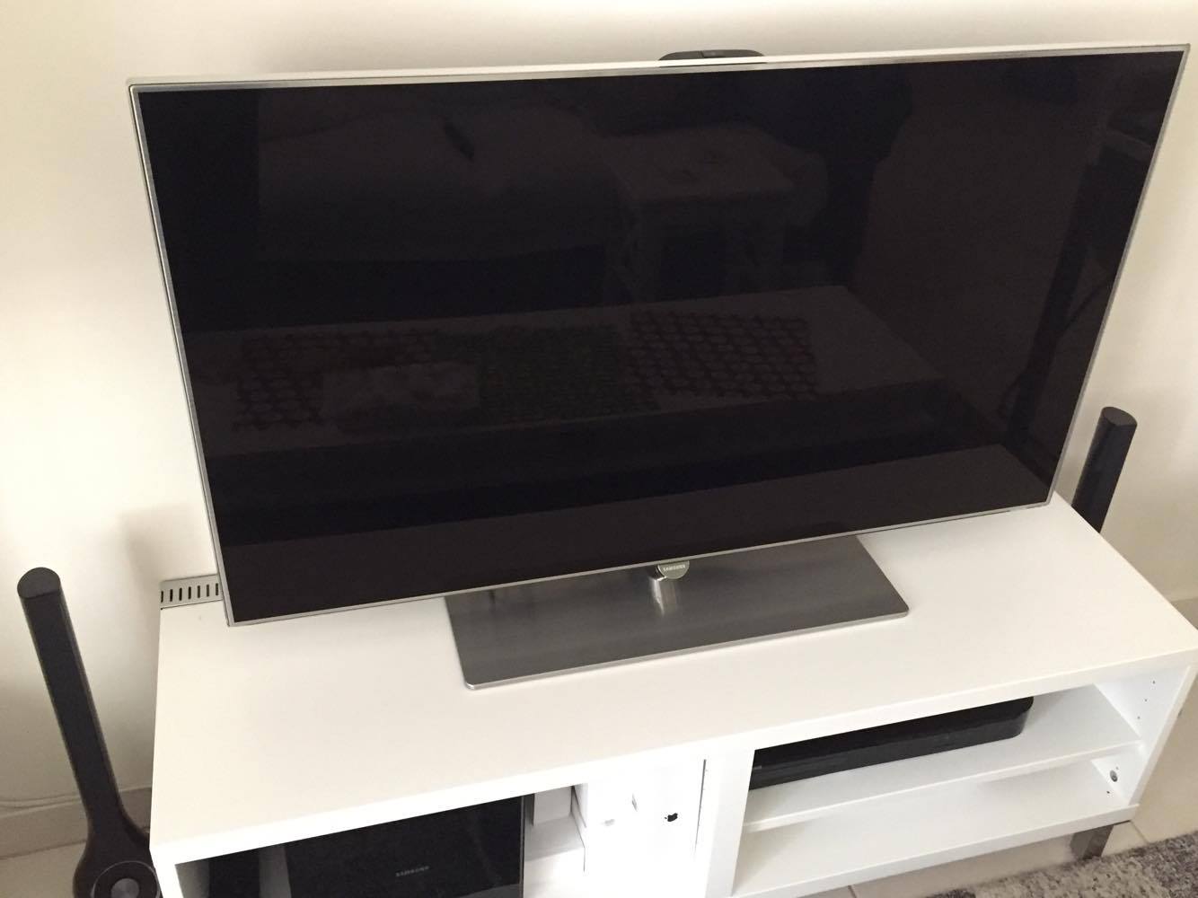

Καλησπέρα σε όλους, έχω ένα περίεργο πρόβλημα με την τηλεόραση μου και θα ήθελα να ρωτήσω αν έχει συναντήσει κάποιος άλλος το ίδιο. Μετά απο πολύ κόπο και έρευνα είχα αγοράσει το συγκεκριμένο μοντέλο, ξεπέρασα κατα πολύ το budget χρημάτων μου, εντάξει εμεινα ικανοποιημένος απο την ποιότητα της τηλεόρασης όλα καλά! Πριν απο κανένα 3μηνο είδα στην πάνω δεξια γωνία του πλαισιου ένα μικρό σκισιματάκι, σαν ραγισμα, λεω ρε γαμώτο την είχα χτυπήσει και δεν το κατάλαβα, να πώ μόνο ότι έχω μετακομίσει Αθήνα για δουλειά, οπότε δεν την παρατηρώ καθημερινά μιας και η τηλ βρίσκεται Λάρισα. Ηρθα προχτές για γιορτές Λάρισα και βλέπω ότι έχει άλλα 2 σκισιματακια το πλαισιο και αρχίζει να γίνεται το ίδιο και απο την άλλη μεριά. Το εντελώς fail τη υποθεσης είναι ότι είναι εκτος εγγυησης για 15 μέρες, την έιχα αγοράσει 5/12/2013.
  • 42 KB Προβολές: 1
  • 34 KB Προβολές: 1
  • 64 KB Προβολές: 1

Κάνε μια κρούση στο service της Samsung. Δεν δικαιολογούνται οι ρωγμές.
3
4
Ναι έκανα αίτημα, μου ειπανε οτι θα στείλουν τεχνικό να το δει.

Να λες καλά που δεν έχει τίποτα λειτουργικό.
Δεν κατάλαβα τι εννοείς, έχουν εμφανιστεί και λειτουργικά προβλήματα?

Δεν γνωρίζω για το συγκεκριμένο μοντέλο αλλά χίλιες φορές προτιμώ cracks στο πλαίσιο παρά ζημιά όπως αυτές που συνήθως αναφέρονται στα φόρα.
3
4
Τελικά ήρθε τεχνικός για έλεγχο απο την samsung και μου είπε ότι τα σκισίματα στο πλαισιο προέρχονται απο συστολή/διαστολή. Παρ' ολου που η τηλ ήταν εκτός εγγύησης για 20 μέρες μου αντικαταστήσαν το πλαίσιο και λύθηκε το πρόβλημα.
