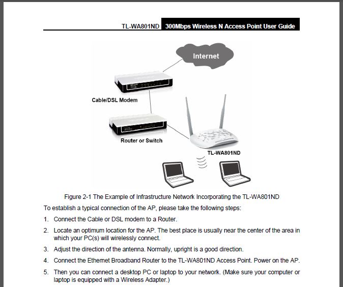

Δυστυχώς ακολούθησα το manual που έδειχνε αυτό:
Και πάλι ευχαριστώ για τη βοήθεια.
