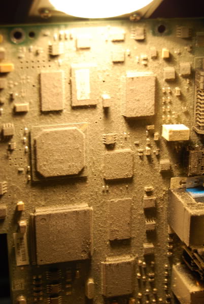

επειδη ειχα και εγω τον ιδιο προβολεα,οταν τον εδωσα,τον εστειλα για καθαρισμο στον Μανωλη Καστρουνη.....
το καλυτερο θα ηταν να του κανεις ενα service και ας ειναι μικρο το προβλημα που μπορει να εχεις...:403:
ηταν γεματος σκονη.....

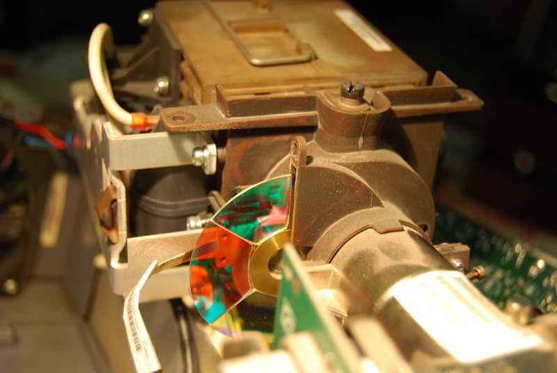

Υπάρχει περίπτωση να είναι ο χρωματικός τροχός? Για πάρε ένα τηλέφωνο τον Καστρουνή πριν τον πας για service.
1.496
Φίλε μου το πιθανότερο είναι βλάβη του χρωματικού τροχού.Σου έχω στείλει και πμ. Οτι βοήθεια χρειαστείς για την επισκευή του μπορείς να με ενοχλήσεις.
