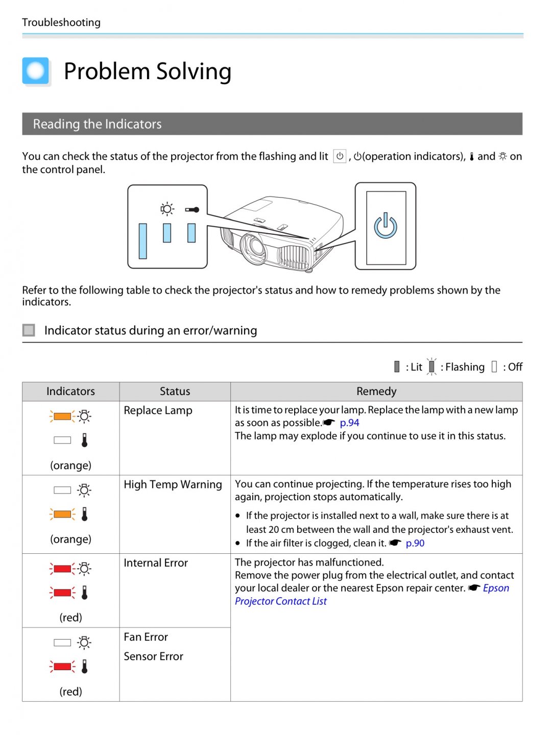

Ένας φίλος αντιμετωπίζει ξαφνικά ένα πρόβλημα με τον προβολέα του τίτλου. Αγορασμένος το 2013, έχει γράψει κάπου 500 ώρες. Τον τελευταίο χρόνο δεν είχε χρησιμοποιηθεί, χωρίς να έχει αποσυνδεθεί όμως.
Όταν τον ανοίγει, ανάβει το λαμπάκι κανονικά, ανοίγει και το πορτάκι του φακού, η λάμπα όμως δεν ανάβει, οπότε, ξανακλείνει αυτόματα το λαμπάκι και αναβοσβήνει κόκκινο. Στο manual αναφέρεται γενικά ότι αυτό οφείλεται σε εσωτερικό πρόβλημα. Ο προβολέας βρίσκεται σε σαλόνι χωρίς καπνούς ή άλλα θέματα.
Αν έχει τύχει το ίδιο σε κάποιον ή έχει κάποια ιδέα τι μπορεί να συμβαίνει, είναι ευπρόσδεκτη. Διαφορετικά, θα ήθελα μια γνώμη για το που να τον πάει, (στο επίσημο σέρβις ή κάπου αλλού). Επίσης, αν υπάρχει δυνατότητα να τον δει κάποιος ειδικός στην Πάτρα, που τον εξυπηρετεί καλύτερα.
Απλά, το κατ´ αρχήν ζητούμενο είναι αν μπορεί να κάνει κάτι μόνος του, πριν τον πάει για σέρβις.

Ένα τέτοιο πρόβλημα μπορεί να οφείλεται στο color filter που βρίσκεται μετα την ίριδα.
Μπορείτε εαν θέλετε να τον βάλετε σε λειτουργία και ναι παρατηρήσετε εαν θα ακουστουν με την σειρα 2 διαφορετικοί θόρυβοι. Ό ένας θα είναι από την λειτουργία της ίριδα και ο άλλος από το color filter.
Για να ξεκινήσει ο προβολέας κάνει ένα είδος αυτοέλεγχο σε όλα τα συστήματα του και μετά ανάβει την λάμπα.
Πιστεύω να έγινα καταννοητός.

Ευχαριστώ πολύ για την ανταπόκριση. Θα τα μεταφέρω στον φίλο και θα επικοινωνήσει μαζί σας, πιθανότατα αύριο
