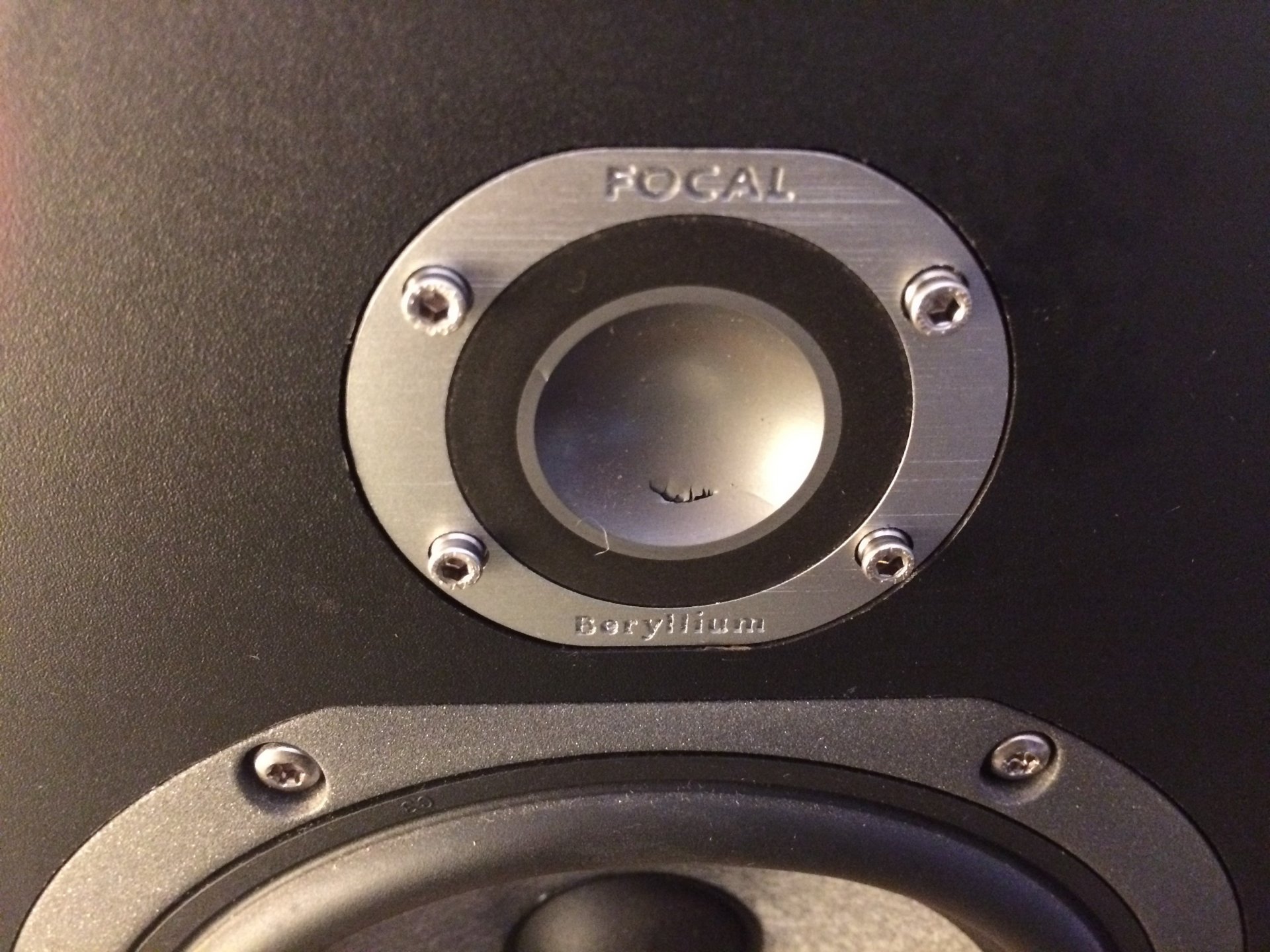

Μετά από πτώση, σκίστηκε ο θόλος του tweeter του Focal Solo 6 be. Δεν ακούω κ΄τι διαφορετικό στον ήχο. Καινούργιο σαν ανταλλακτικό κοστίζει 300+ ευρώ. Γνωρίζει κάποιος αν επισκευάζεται ή αν μείνει έτσι τι πρόβλημα υπάρχει.

Δεν επισκευάζεται, θέλει αντικατάσταση (την κάνεις μόνος σου, πληρώνεις μόνο ανταλλακτικό δλδ).
Το βηρύλλιο, όμως, είναι τοξικό υλικό, για λόγους υγείας πρέπει να το απομακρύνεις άμεσα.
Googlαρέ το λίγο, υπάρχουν σχετικές οδηγίες, κανονικά το επιστρέφεις στη focal.
Δυστυχώς, τα 300 ευρώ δεν τα γλιτώνεις.

Δεν ειναι τοσο ευκολη η αντικατασταση, ειδικα αν δεν ξερει καποιος. Το ποσο που βρισκεται σε κινδυνο ειναι αρκετα μεγαλο.

Η αντικατάσταση όλου του tweeter είναι πανεύκολη. Αν δεις στην πρώτη φωτογραφία δύο καλωδια με δύο βίδες, ούτε καν κόληση. Ξεβιδώνεις - βιδώνεις ...... that's all όπωε λένε και στο χωριό.:lolsign:

Συνήθως αλλάζει το διάφραγμα και όχι όλο το tweeter. Για να το βάλει κάποιος θέλει μια κάποια εμπειρία και σταθερότητα στο χέρι.

Για το συγκεκριμένο ηχείο δεν υπάρχει αυτή η επιλογή.
Το ανταλλακτικό είναι μόνο ολόκληρο το tweeter.

Εκπληκτικό! Τώρα ο φίλος θα πρέπει ξηλωθεί και να περιορίσει τα παιδιά :)

Έτσι από περιέργεια είδα και τις συμβουλές που δίνει η εταιρεία για την μόλυνση από το υλικό του τουίτερ. Μάλλον θα πρέπει να το καλύψει και να το ξεφορτωθεί άμεσα ο φίλος.
Καλά τα εξωτικά υλικά, τα εξωτικά μεγάφωνα αλλά όταν φτάσει η ώρα του ταμείου τραβάς τα μαλλιά σου :) Και σε πολλές περιπτώσεις, αν έχει περάσει και καιρός, δεν βρίσκεις ανταλλακτικά, δεν επισκευάζεται ή επισκευάζεται με αμφίβολα αποτελέσματα.
