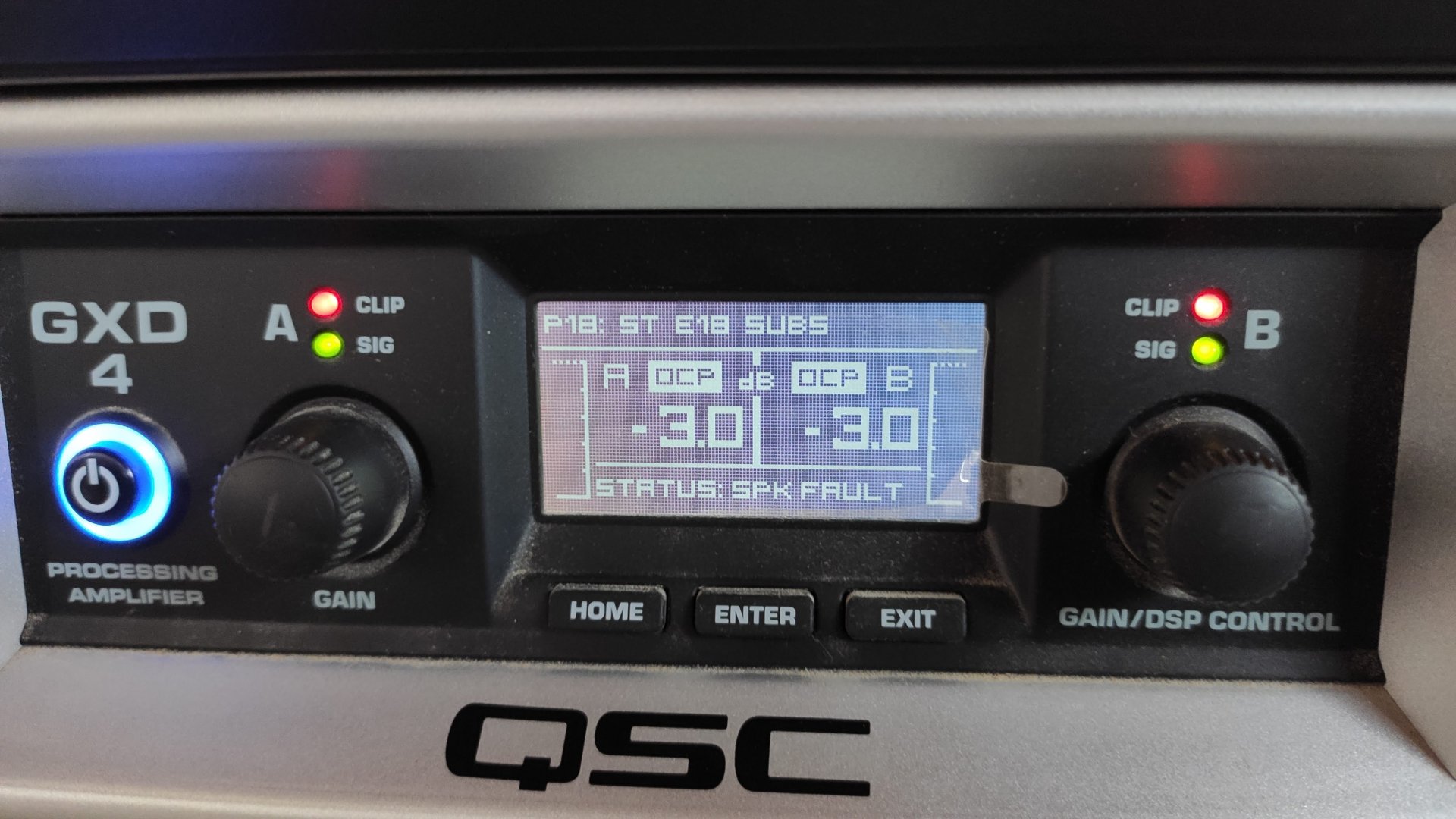

Καλησπέρα σας,
θα ήθελα τη βοήθειά σας σχετικά με το παρακάτω πρόβλημα.
Έχω τον ενισχυτή του τίτλου και ξαφνικά τα ηχεία σταματούν και εμφανίζει το παρακάτω μήνυμα:
Μετά από λίγο εμφανίζει το παρακάτω:
Δοκίμασα factory reset & αναβάθμιση του firmware μέσω του updater (έχει την τελευταία έκδοση ούτως ή άλλως, την πέρασα ξανά όπως και να έχει) και το πρόβλημα συνεχίζει. Δοκίμασα και ένα διακόπτη reset που έχει στο πίσω μέρος και πάλι τίποτα.
Γνωρίζει κανείς τι φταίει και τι μπορώ να κάνω; Ευχαριστώ εκ των προτέρων.

1. στην πρώτη σαν να λέει ότι υπάρχει θέμα με τα ηχεία(ποια έχεις συνδεδεμένα?)
τσέκαρε τα καλώδια μήπως ακουμπάνε μεταξύ τους or something
2. στο firmware σου βγάζει failure πάντως.....άρα η διαδικασία δεν ολοκληρώνεται σωστά

Καλησπέρα, ευχαριστώ για την απάντηση.
Τα ηχεία που έχω συνδεδεμένα είναι τα Behringer B212XL, όμως λειτουργούν κανονικά με δεύτερο ενισχυτή που έχω. Επι΄σης δοκίμασα και ένα δεύτερο ζευγάρι ηχείων και εμφανίζει ακριβώς το ίδιο πρόβλημα. Τα καλώδια δεν ακουμπούν τα έχω ελέγξει.

το πρόβλημα μετά από πόση ώρα το εμφανίζει?
έχει να κάνει με την ένταση ή έτσι απλά random στο πετάει?

Το εμφανίζει μετά από 2-3 λεπτά ακρόασης. Παρατήρησα ότι όταν είναι σε χαμηλή ένταση (πχ -10) μπορεί να μην εμφανιστεί. Όταν η ένταση είναι στο -5 και πιο δυνατά τότε βγάζει το error.
