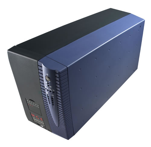

Επίσης Δημήτρη, το σημαντικότερο που ξέχασα να σου πω είναι ότι συνήθως τα sine wave UPS διαθέτουν ανεμιστήρα για τη ψύξη τους, ο οποίος κάνει σχετικό θόρυβο. Π.χ., στο δικό μου MGE Pulsar Evolution 800 που είναι σε μορφή πύργου (πρώτη photo), ο ανεμιστήρας είναι στο πίσω μέρος και ενεργοποιείται για είκοσι δευτερόλεπτα κάθε πέντε λεπτά, όταν οι μπαταρίες είναι πλήρως φορτισμένες. Στην αρχή με ψιλοενοχλούσε ο θόρυβος του ανεμιστήρα, τώρα δεν τον προσέχω καν, περνάει εντελώς απαρατήρητος.

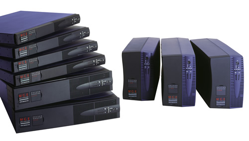

Στο Belkin του link, ο ανεμιστήρας ή απουσιάζει εντελώς ή είναι εσωτερικός. Για να αποφύγεις εντελώς την ύπαρξη του ανεμιστήρα, μπορείς να στραφείς στα Pulsar Evolution της MGE που είναι σε μορφή φέτας για να τα τοποθετήσεις στο ρακ (δεύτερη photo). Νομίζω ότι δεν διαθέτουν καθόλου ανεμιστήρα, αλλά δεν είμαι και απολύτως σίγουρος, ψάξε το.
