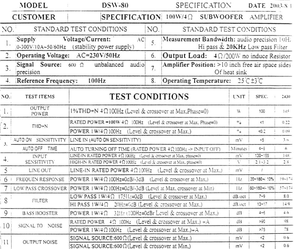

Καθαρά πληροφοριακά, θα κοτσάρω από πίσω τον εξής ενισχυτή απο διαλυμένο sub home theater που συμβαίνει να έχω στα χέρια μου. Το Magnat sub μέχρι στιγμής ήταν τελείως σκέτο, μόνο μεγάφωνο χωρίς καν ένα παθητικό crossover. Πλέον θα έχει volume/crossover/phase. Αλλά χρειαζόμαστε και ένα μεγάφωνο. :)

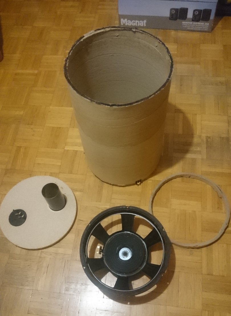

[DOUBLEPOST=1564264111][/DOUBLEPOST]Αισθάνομαι την ανάγκη να μοιραστώ μαζί σας τρέχουσα κατάσταση "κούτας" :D
Περισσότερο για υπερμεγέθες κυλινδράκι από χαρτί υγείας μοιάζει αυτή τη στιγμή. Το μεγάφωνο ήταν πρεσαριστό μπροστά και αναγκάστηκα να τη σκίσω για να το αφαιρέσω. Θα πάει ξυλουργείο για αφαίρεση 1.5cm από τη μια πλευρά έτσι ώστε να έρθει να ισιώσει και πάλι. Ποιός ξέρει, μπορεί η αλλαγή διάστασης να την κάνει να ταιριάξει πιο καλά με το μεγάφωνο που θα βάλω. :) Α, και η μοκέτα έχει φύγει και θα βαφτει με μαύρο spray ghetto style. Ωμά πράματα.

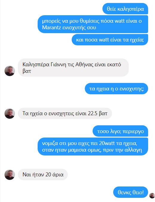

Αυτός ο διάλογος έγινε μόλις τώρα. Δεν αποδεικνύει τίποτε, αλλά κινεί υποψίες νομίζω.
Πρόκειται για μηχάνημα των 70s το οποιο ειναι απλα διαστημικό και εχω παρακαλεσει το θειο μου να μου το κληρονομησει. :) Η Marantz έβαλε nominal 20watt ηχεια και nominal 22.5watt ενισχυτη. Ενδιαφέρον ε;
Κάποια στιγμή αλλάξαμε τα γούφερ γιατι διαλύθηκαν και βάλαμε κατοστάρια, πάλι καλά παίζει αλλά δεν μπορώ να κάνω σύγκριση με την πρότερη κατάσταση φυσικά...
Γνωρίζει κανείς αν το να έχεις λιγα watt ενισχυτή και πολλά watt μεγάφωνο δημιουργεί κάποιο πρόβλημα πέρα από το ότι δεν παίρνεις όλη την ένταση που θα μπορούσες από το μεγάφωνο; Θα με ενδιέφερε να ακούσω τις σκέψεις σας.
