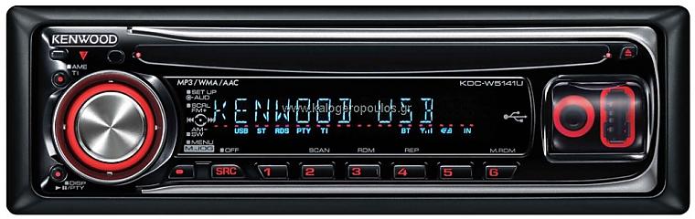

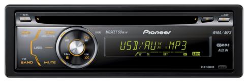

Εκανα μια μικρή έρευνα σχετικά με το αυτοκινητο σου αλλα δεν βρήκα τη διάσταση που έχουν τα εργοστασιακά σου μεγάφωνα.
Σε κάθε περίπτωση ένα radio cd-mp3-usb κοστίζει γύρω 150-200 ευρώ,ενώ ένα καλό ζευγάρι μεγαφώνων γύρω στα 150ευρώ .
Αρά μαζί με φίσα ISO και την τοποθέτηση των μεγαφώνων,το εν λόγω συστηματάκι θα κοστίσει περί τα 400 ευρώ .
