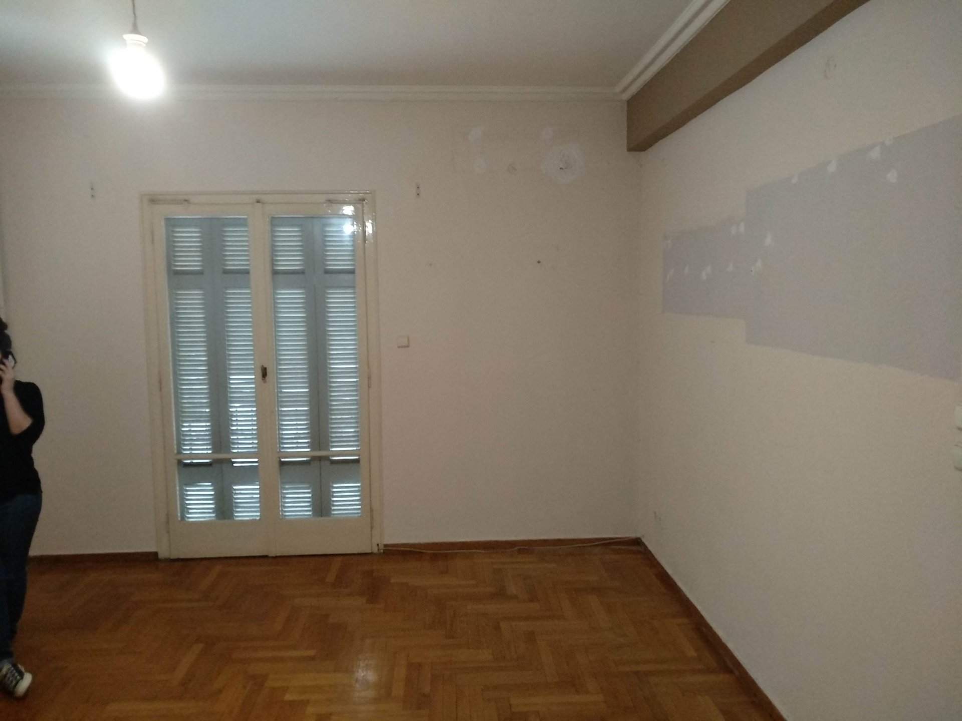

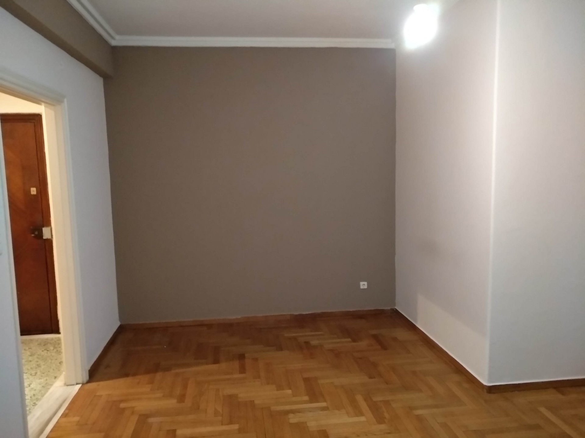

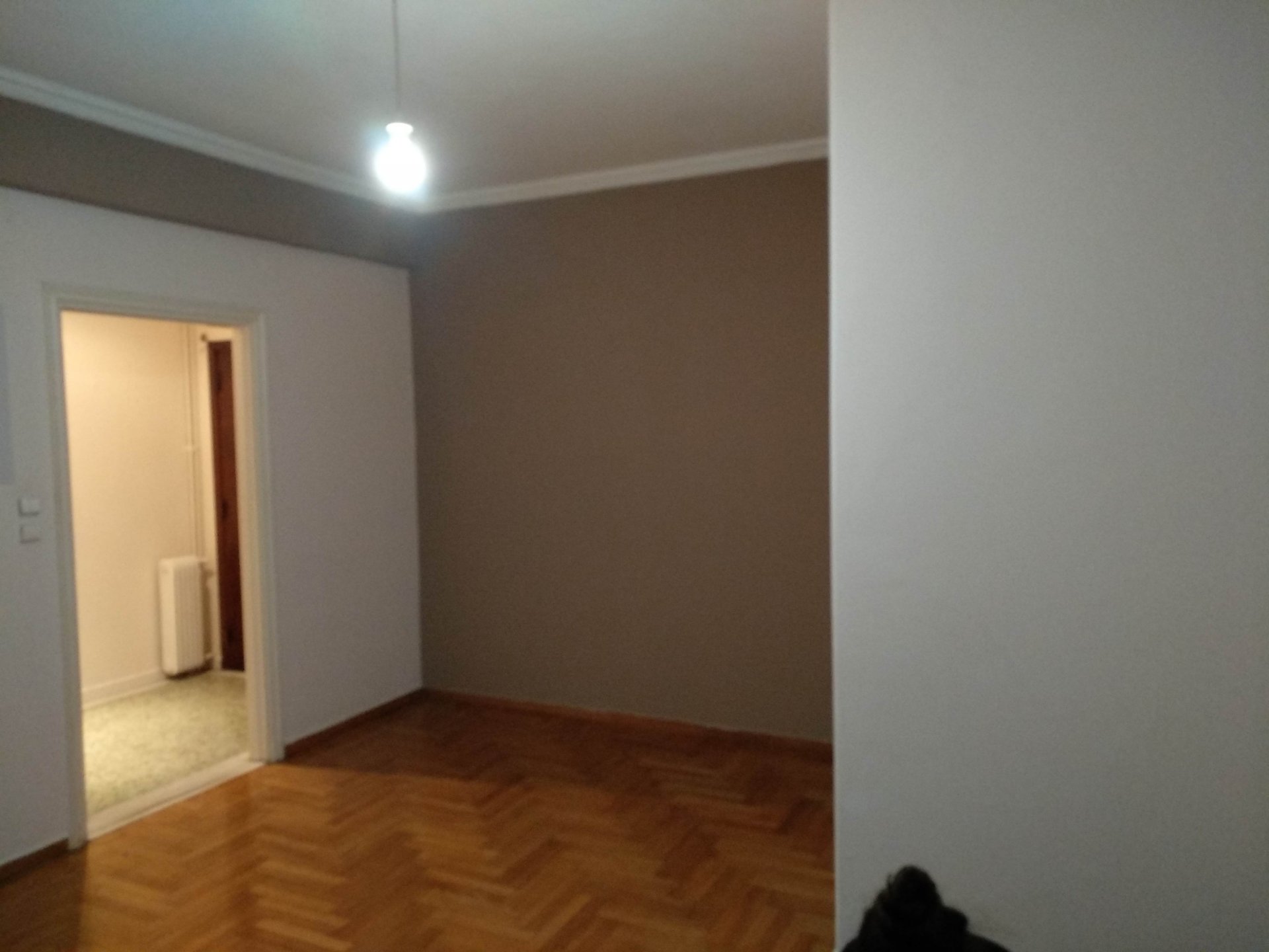

Λέω ναν προχωρήσω με τον επσονα. ποιος τοίχος πιστεύεται είναι καταλληλότερος για προβολή. Επίσης, το ενδεχόμενο η προβολή να γίνεται πάνω από τηλεόραση πως σας ακούγεται. Θέαση περίπου από τα 3 μετρα. Στον χώρο θα στηθουν τηλεόραση 55 ιντσες, ηχεία δαπέδου q acoustics 3050, κεντρικό κ surround.

Σχετικά με τον τοίχο έχεις γνώμη zizik? Αμα παιζει ο προβολέας πάνω απο την τηλεόραση θα παλεύεται αισθητικά η φαση? Εχω μια lg oled και δεν μου παει η καρδιά να την στείλω κρεβατοκάμαρα αλλα και οι 55 ιντσες μονο δεν με συγκινούν πια για κυρίως θεαση...
Όχι, εκτός αν η τηλεόραση είναι στο πάτωμα.

Απο τις φωτο δεν λειπει ο ενας τοιχος ,ο μεγαλυτερος?
160
111
Έχει μπαλκονόπορτα στην μέση γι'αυτό δεν τον εβαλα. Λεω να παω στον τοίχο με την πόρτα IMG_20190309_143112.jpg

Η κατω πλευρα της οθονης πρεπει να μπει σχετικα χαμηλα (50-60 εκ)
Για αρχη μπορεις να προβαλεις στον τοιχο μεχρι να καταληξεις που σε βολευει.
