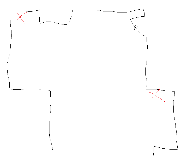

στο περίπου (με κόκκινο να είναι τα σημεία που υπάρχουν οι προεγκατηστημένες/εντοιχισμένες έξοδοι για να συνδεθούν ηχεία)

...τις οποίες κόκκινες θέσεις μάλλον επέλεξε κάποιος πολιτικός μηχανικός με το σκεπτικό "βάλε εδώ μια να 'κούνε όσοι είναι από δώθε, βάλε και κει μια να 'κούνε όσοι κάθονται από κείθε, να είναι όλοι ευχαριστημένοι δυσαρεστημένοι!"
Στα σημεία "x" είναι τα πριζακια;
Είναι εντελώς λάθος... Μάλλον τα έβαλαν όπου τους βόλευε.... Τέλος πάντων.... Για βάλε και τα έπιπλα να δούμε και την θέση ακρόασης.... Και καμία απόσταση από τοίχο σε τοίχο αν μπορείς...

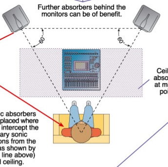

Έχε κατά νου ότι, είναι σωστό τα ηχεία σου να τοποθετηθούν κάπως έτσι...
Ναι , με Χ είναι τα μπριζακια. Καναπέδες έχει δίπλα και από τα 2

Κοντολογίς... Σκέφτεσαι τα ηχεία σου να τοποθετηθούν εκεί στα "x";
ηταν η αρχική σκέψη αλλά από ότι καταλαβαίνω , ηχητικά δεν είναι και η καλύτερη ιδέα όποτε μάλλον αναθεωρώ και δε θα εκμεταλλευτώ την εντοιχισμένη καλωδίωση

Λοιπόν, οι ηλεκτρολόγοι σχεδόν πάντα βάζουν το ένα καλώδιο στη μια άκρη του χώρου και το άλλο στην άλλη. Σκέφτονται όπως στα καταστήματα που θέλεις να έχεις ομοιόμορφο ήχο υποβάθρου. Και υποθέτω ότι τα έχουν βάλει και ψηλά, έ;
Όμως δεν γίνεται έτσι ο σωστός ήχος. Πρέπει να ηχεία με τη θέση ακρόασης να σχηματίζουν ένα ισόπλευρο τρίγωνο. Και να είναι στο ύψος του αφτιού. Άρα δες που θα είναι ο καναπές, υποθέτω ότι απέναντι θα είναι και η τηλεόραση, και τα ηχεία θα μπουν δεξιά-αριστερά σε απόσταση μεταξύ τους χοντρικά όση θα είναι και η απόσταση από τον καναπέ. Ξεκινάμε από κει. Κάνε το σκιτσάκι, πες μας πόσα μέτρα είναι η απόσταση και συνεχίζουμε.
Εν τω μεταξύ σκέψου αν θα θέλεις πολυκάναλο ήχο (βασικά για τις ταινίες) που σημαίνει ότι πρέπει να σκεφτούμε που θα καταλήξουν και τα πίσω ηχεία.
