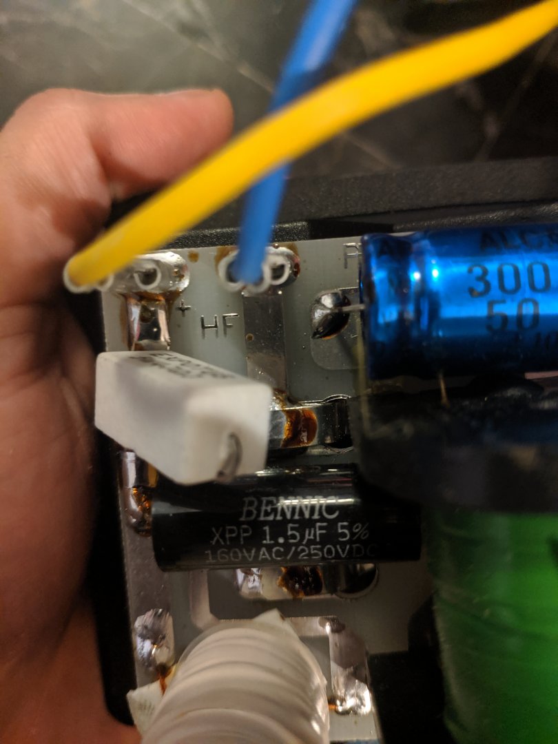

Εδώ και καιρό με τρώει να αναβαθμίσω τους πυκνωτές των ηχείων μου, είναι 15χρονων πάνω κάτω, ηλεκτρολυτικοί και θέλω έτσι για το γαμωτο να βάλω κάτι καλύτερο.
Τα ηχεία είναι τα spendor 2040.....

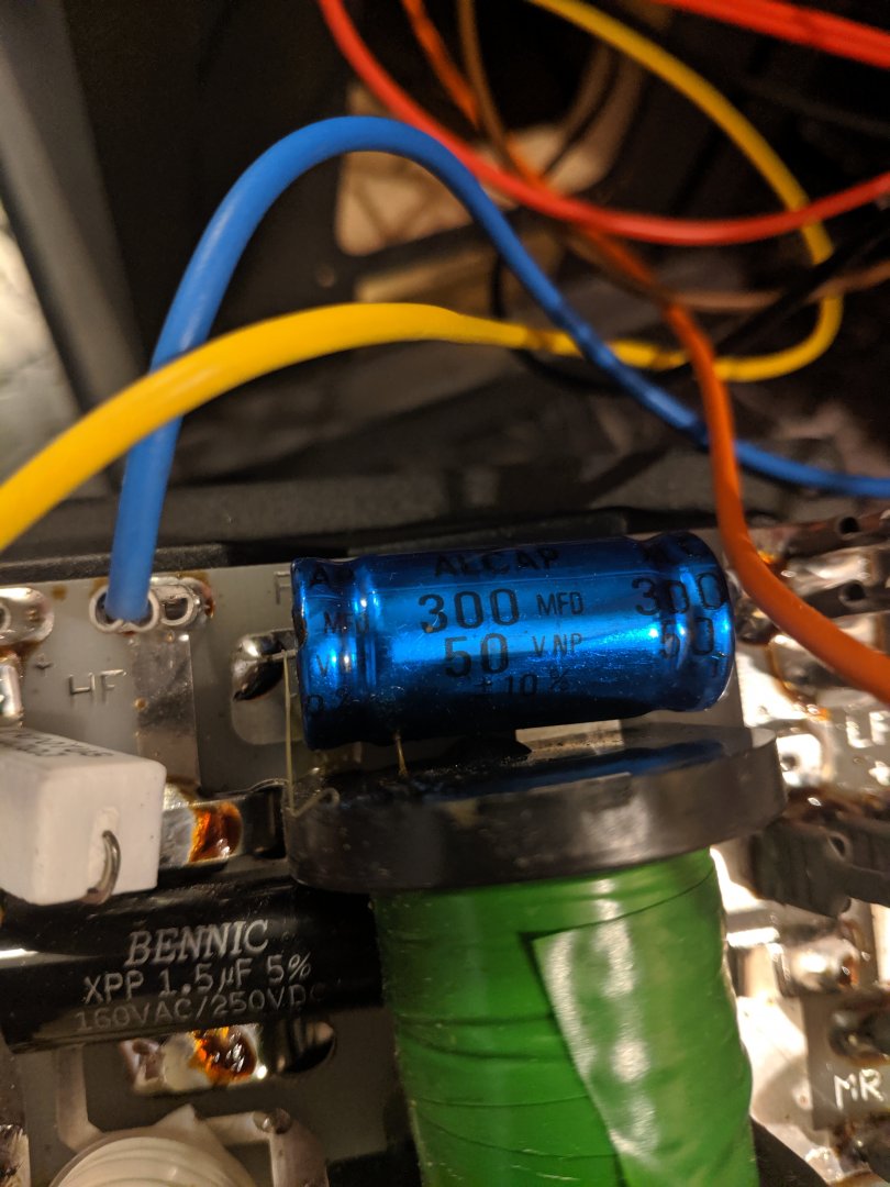

Έλυσα το cross over να δω τι φοράει και βλέπω ένδειξη 300 MFD......
Συγκεκριμένα πυκνωτής Alcap
300MFD
50V
+10%
Το έψαξα λίγο από δω κ από εκεί, γνωστης δεν είμαι, αλλά σκαμπαζω 5 πράγματα....ακρη δεν έβγαλα.

Σε notch φίλτρο είναι 300 μF. Μπορείς να βάλεις δύο 150 παράλληλα ή τρεις των 100 μF.
TGD
11.074
10.632
Δεν βλέπω σημειωμένη πολικότητα. Σιγουρέψου ότι είναι μη πολικός ηλεκτρολυτικός.

Τελικά κυριοι είναι 300 mf.....
Για περίμενε.....
300 mf (millifarad )
ή
300 μf (microfarad)
1 mF = 1000 µF
Άλλη τάξη μεγέθους η μία τιμή και άλλη η άλλη !!!
Μήπως γι αυτό βγαίνουν ακριβά ώς υλικά....
Δεν μπορεί να στοιχίζουν τόσο για ένα recap σε κρός ηχείου
840
782
Κοίτα την φωτό παραπάνω και θα καταλάβεις. Τυπογραφικό λάθος είναι.
300μf. είναι ο πυκνωτής.
