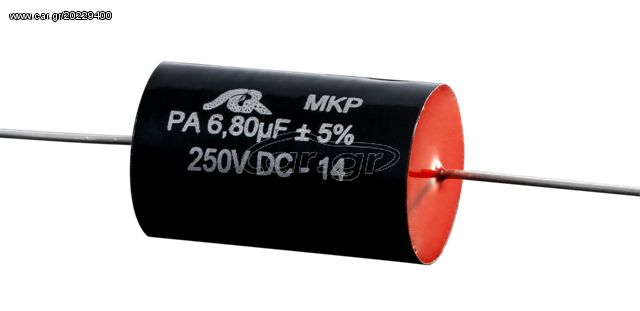

Οι πυκνωτες που φορανε τα κροσ. ειναι αυτοι οπως στη photo σε 47μf
Νομιζω οτι δεν ειναι ηλεκτρολυτικοι .
PeterMeni
9.634
12.210
Διάβασε την απάντηση 7. Δεν χρειάζεται να βάλεις ποιότητας ΜΚΡ στην συγκεκριμένη θέση.

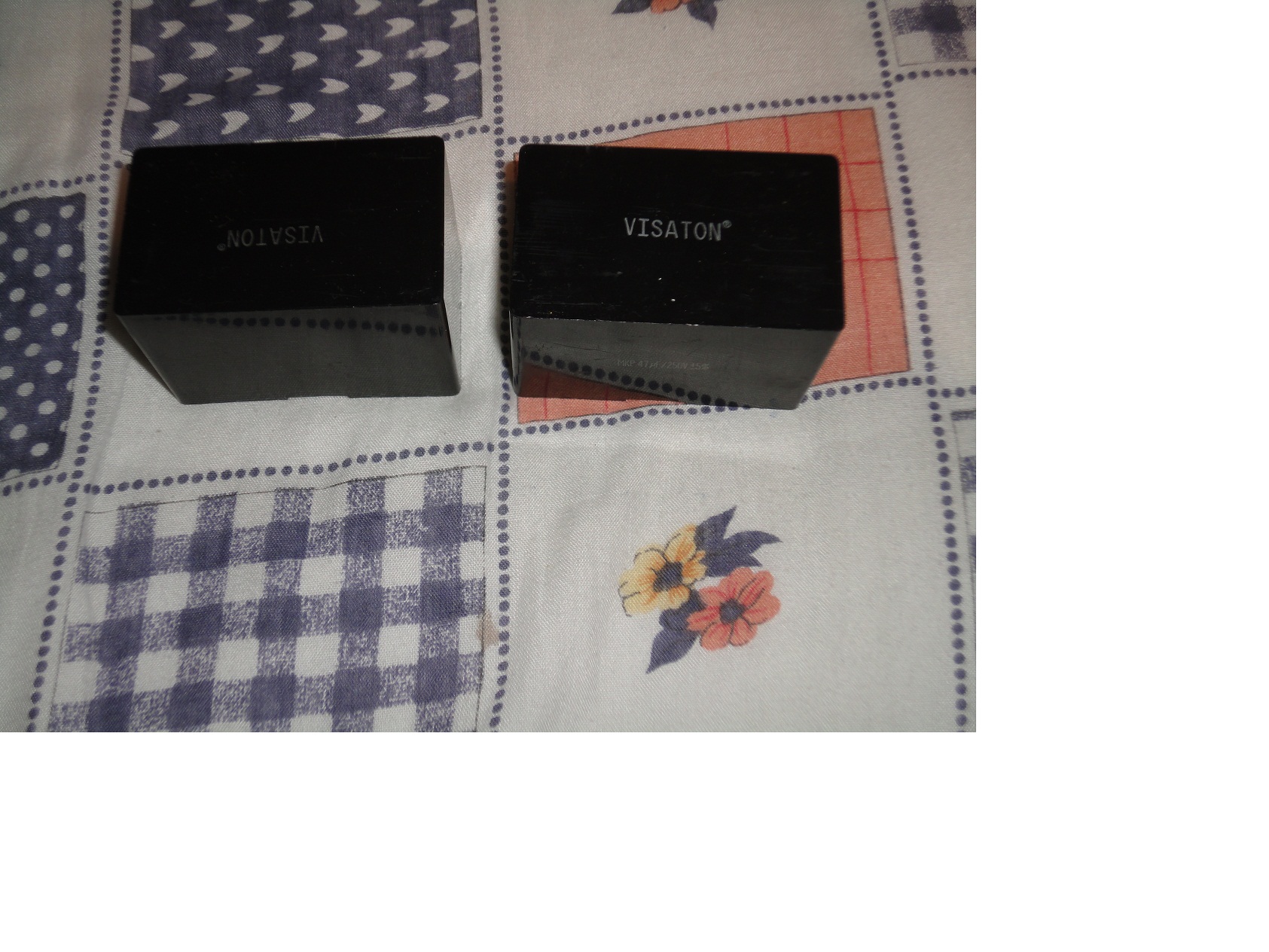

Καλησπερα
Λοιπον Θα μπουν τελικα οι μαυροι της Visaton MKP 47μf.
Ευχαριστω για τη βοηθεια.
