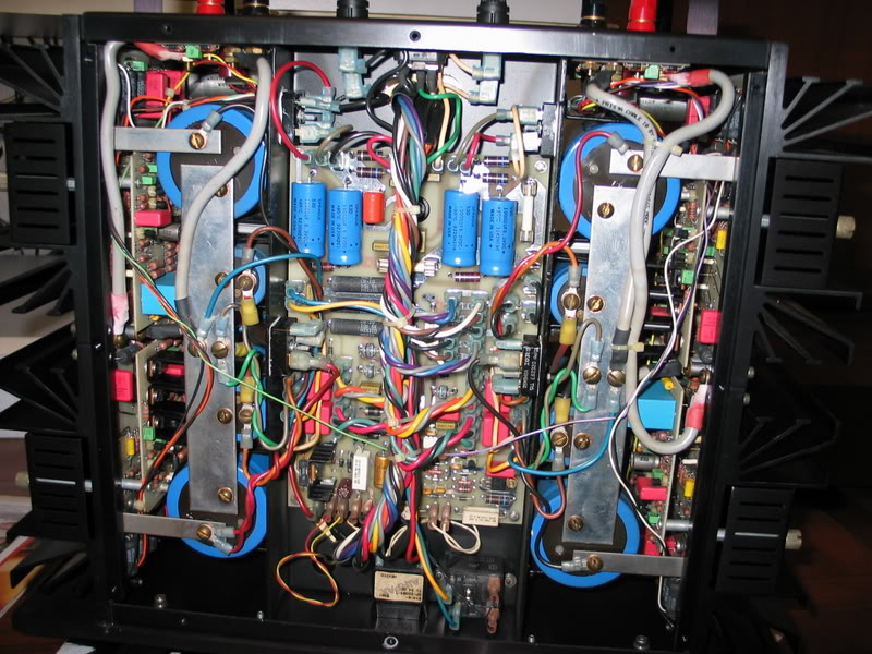

κοιτα εδω πως ειναι οι πυκνωτες στον ενισχυτη σου ...
Για παραπανω πληροφοριες σχετικα με το upgrade μπορεις να ρωτησεις στο service της ETYT ζητωντας τον Βασιλη τον Κασελουρη ....ειναι ο υπευθυνος του service και χρονια τωρα εχει μαστορεψει πολλους Levinsons......
οι γκρι πυκνωτες που βλεπεις ειναι Νos sprague...
Για παραπανω πληροφοριες σχετικα με το upgrade μπορεις να ρωτησεις στο service της ETYT ζητωντας τον Βασιλη ....ειναι ο υπευθυνος του service και χρονια τωρα εχει μαστορεψει πολλους Levinsons......
Aυτος που μου δειχνεις ειναι ο 27.5
μεσα ειναι ολοι οι πυκνωτες της sprague....
ειδικα οι γκρι (sprague extrelytic 674D) ειναι ακομα σε παραγωγη αλλα αδυνατο να τους βρεις...

ανεβηκαν λαθος φωτος......διορθωθηκε!
