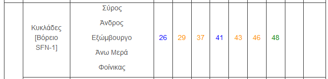

Από τον χάρτη της Digea φαίνεται ότι τα κρατικά εκπέμπουν σε 2 συχνότητες από τη Σύρο, στα κανάλια 26 και 41. Πιθανόν να έχουν διαφορετικούς λοβούς εκπομπής ώστε να καλύπτουν διαφορετικές περιοχές.
Εσύ τα βλέπεις τουλάχιστον σε μια από τις δύο συχνότητες;

Διάγραψε τα κανάλια και κάνε χειροκίνητη ανίχνευση στη συχνότητα του κέντρου εκπομπής που βλέπει η κεραία σου.
4
Καλημέρα ναι τα βλεπω αλλά δεν θα επρεπε να τα πιανει και στην αλλη συχνοτητα δυλαδη στην UHF 42 δεν το ανοιγει ειναι φυσιολογικο το κατεβαζει ομως. Μηπως θελει ενισχυτη η να γυρισω παλι την κεραια;
