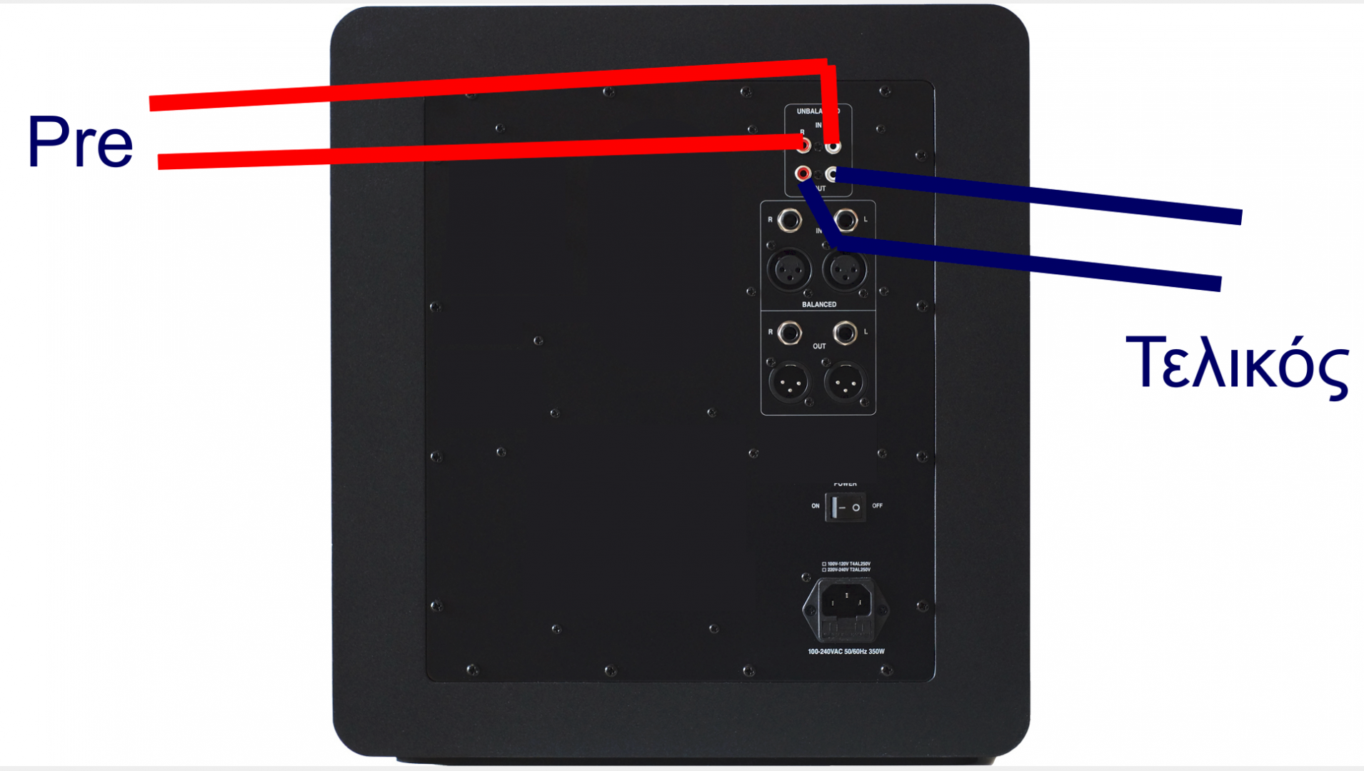

Αν έχω δικαναλο ήχο με προενισχητη και τελικούς….πως μπορώ να βάλω sub?
1.603
1.921
Εφ οσον εχεις επιλεξει ενα sub που να εχει και εισοδο και εξοδο στερεο, (και κατα προτιμηση με high pass στην εξοδο) συνδεεις την εξοδο του προενισχυτη στην εισοδο του sub και μετα την εξοδο του sub στον τελικο.

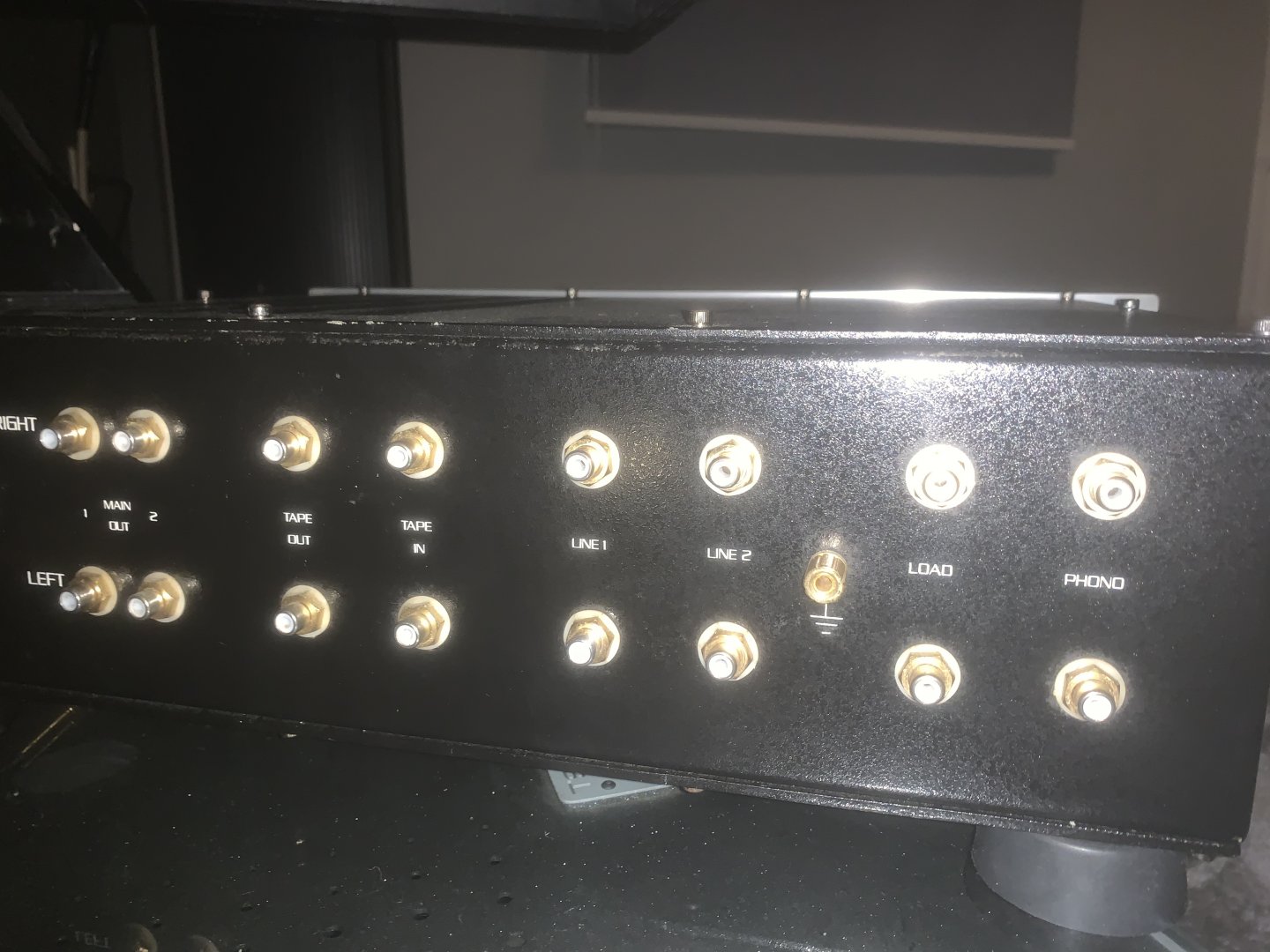

Σε πια έξοδο του προενισχητη;
Δεν έχει ένδειξη sub…
Έξοδο του sub στους τελικούς;
Που δηλ;

Δεν χρειαζεται να εχει εξοδο sub, στελνεις το σημα στο sub, εκει αναλαμβανει το ενσωματωμενο κροσοβερ τον διαχωρισμο των συχνοτητων και στελνει τα χαμηλα στον ενισχυτη του subwoofer και το υπολοιπο φασμα μεσω των εξοδων, στον τελικο που θα οδηγει τα ηχεια σου.

Από πια έξοδο του προ .. στέλνω το σήμα στο sub όμως;
