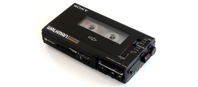

Εδώ και πολλά χρόνια έχω την εντύπωση ότι η υπόθεση home ή outdoor recording είναι λίγο νεφελώδης/ασαφής: εννοώ ότι (πολύ) παλαιότερα ξέραμε ότι μπορούμε να πάρουμε ένα καλό φορητό μαγνητόφωνο (πχ SONY WM-D6C) ή έστω ένα καλό φορητό mini disc και να καταγράψουμε με επαρκή ποιότητα αυτό που θέλουμε, είτε με καλά μικρόφωνα είτε σε line level (για αντιγραφή μουσικής ή καταγραφή της εξόδου προενισχυτή μικροφώνου). Αν θέλω σήμερα να καταγράψω πχ ήχους της φύσης ή έναν φίλο που παίζει κιθάρα, καταφεύγω αναγκαστικά σε υπολογιστή και software εγγραφής; Υπάρχουν consumer αυτόνομες (φορητές) συσκευές που μπορούν να καταγράψουν ας πούμε 2 κανάλια με ποιότητα CD σε επαρκή εσωτερική μνήμη και χωρίς απωλεστική συμπίεση; Και για λίγη νοσταλγία, ένας μικρός θρύλος:
