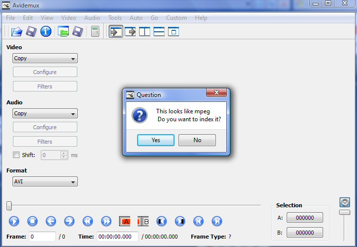

Ξεκινάμε και πατάμε το Open file
Και επιλέγουμε το αρχείο M2t που θέλουμε να κάνουμε re-encode.

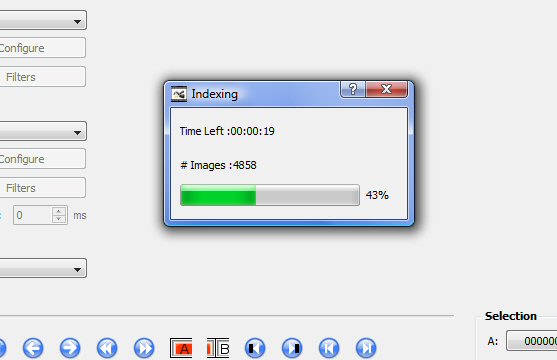

μας λεει οτι this looks like mpeg file do you wan't to index it??
πατάτε ΥΕS και μετά
ξεκινάει το Indexing

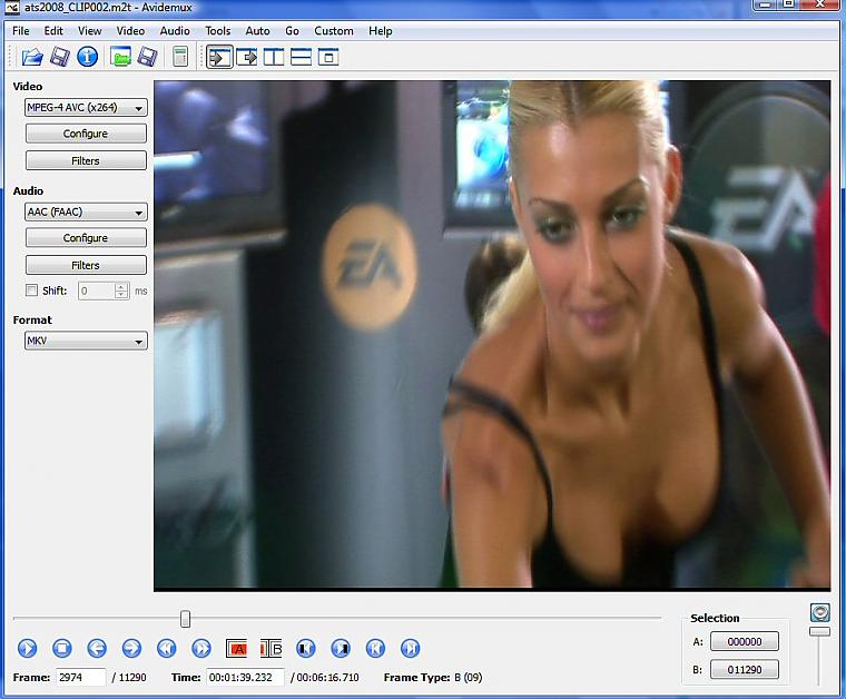

και μετά μας εχει φέρει το αρχείο μας στην κεντρική οθόνη

επιλέγουμε επάνω αριστερά
VIDEO - MPEG-4 AVC (x264)
AUDIO - AAC (FAAC)
FORMAT - MKV
λεπτομέρειες για τα Configure και τι κρύβουν και ποιές ρυθμίσεις πρέπει να βάλουμε ακολουθούν.

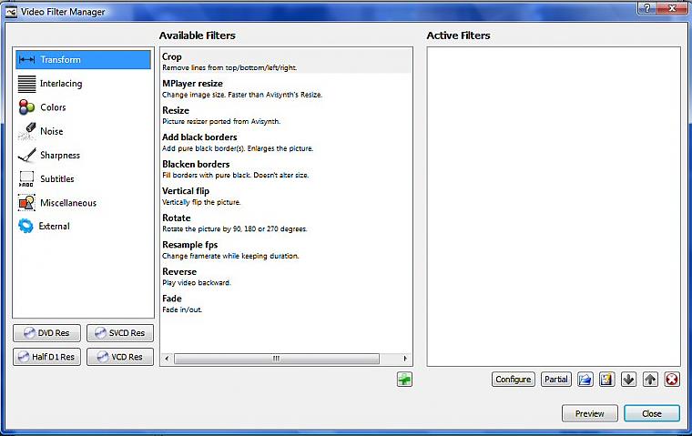

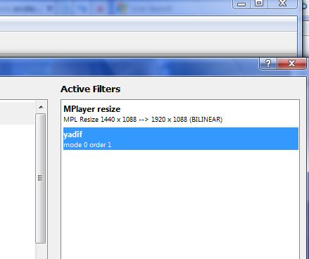

εχουμε πατήσει το FILTER στο VIDEO section, και είμαστε στις επιλογές RESIZING
16.004
14
Απάντηση: Πως να κάνετε encode σε MKV X264 - ΟΔΗΓΟΣ

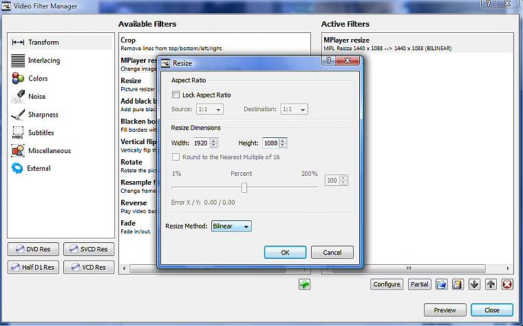

εχουμε επιλέξει το MPLAYER RESIZE & πατάμε στο Configure
κάνουμε uncheck το Lock Aspect Ratio
και στο Resize Dimesions επιλέγουμε
Width : 1920 Height : 1088
και Resize Method "Bilinear"
16.004
14

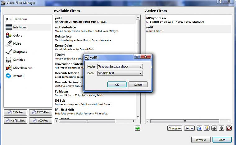

επειδή τα αρχεία απο βιντεοκάμερα είναι σε interlaced Μορφή, για να αποφύγουμε την ανάγκη de-interlacing στο Playback του βάζουμε στο πρόγραμμα που θα μας κάνει re-encoding το deinterlacing φίλτρο του yadiff και επιλέγουμε το
Mode: Temporal & Spatial Check
Order: Top Field First
μερικές παράμετροι για το deinterlacing
Mode: This setting controls the Deinterlacing Method to be used. You can choose between 4 modes:
Temporal & Spatial Check: This setting will keep the number of frames. So an interlaced video with 25 fps will be converted to a progressive video with 25 fps. You should use this setting if you want to keep the framerate of your video as-is. Unfortunately motion might not look fluid in this mode, but this applies to all deinterlacing filters that keep the framerate.
Bob, Temporal & Spatial Check: This setting will double the number of frames. So an interlaced video with 25 fps will be converted to a progressive video with 50 fps. You should use this mode if you want to double the framerate of your video. In this mode you can get almost perfectly fluid motion, but the video file will be harder to compress (about twice in size compared to first mode) and require more CPU power for proper playback.
Skip Spatial Temporal Check: This mode works exactly like the first mode, except it will skip certain calculations. So this mode will save some encoding time at the cost of some visual quality.
Bob, Skip Spatial Temporal Check: This mode works exactly like the second mode, except it will skip certain calculations. So this mode will save some encoding time at the cost of some visual quality.
Order: This setting specifies the Field Order of the video and has to be set according to your input video. If you choose the wrong Field Order, you will get horrible results. So you have to make sure, it is set correctly. Every time! There is an easy way to check whether the selected Field Order is correct (or not): Use one of the "bob" modes (second or fourth mode) for preview. If you see the video jumping back and forth all the time, then the selected Field Order is wrong! Otherwise your setting should be okay.

εχουμε 2 φιλτρα που μας είναι απαραίτητα. Μπορούμε να επέμβουμε και σε πολλά άλλα κόλπα, όπως να προσθέσουμε χρωματικά R,G,B, να διορθώσουμε φωτεινότητα και αντίθεση και την εκθεση του χρώματος Saturation, γενικά εχουμε πολλά καλούδια να αλλάξουμε ή να διορθώσουμε κάποιο οχι τέλειο βιντεο.
Ομως εγώ δεν τα χρησιμοποίησα γιατί ότι αλλαγές τις εχω κάνει απευθείας απο το VEGAS βίντεο της SONY και το τελικό m2t αρχείο είναι το αποτέλεσμα του μοντάζ μου.
ΤΩΡΑ είμαστε ετοιμοι να προχωρήσουμε στο encoding

Το βασικό που πρέπει να υπολογίσουμε είναι οτι τα αρχεία απο την βιντεοκάμερα δεν είναι πραγματικά 1920x1088 αλλά είναι ώς επι τω πλείστων 1440χ1088 και αυτό δίνει λόγο 4:3 αντί 16:9 οπότε είναι απαραίτητο να γίνει resize στην σωστή διάσταση.

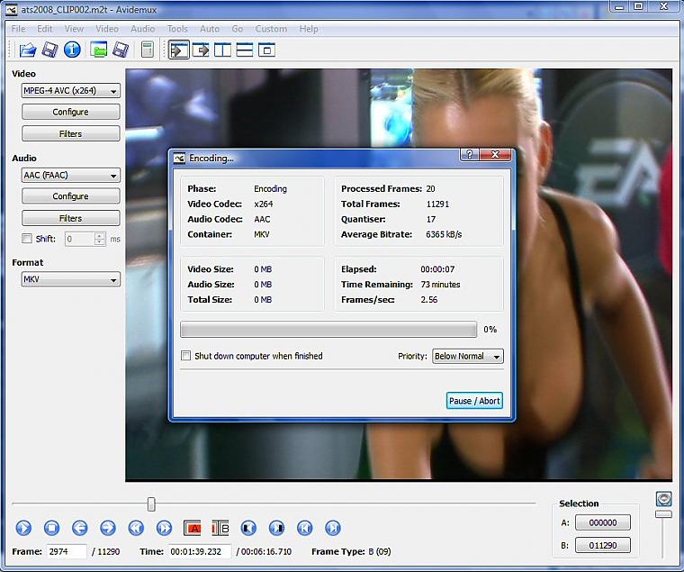

απο το κεντρικό toolbar πατάμε το Save File
και δίνουμε το όνομα του αρχείου που θέλουμε
Π.χ. ats2008.mkv
και ξεκινάει το re-encoding σε x264 όπως εχουμε ορίσει!

Ωραίος Γιαννη…
Ποσα λεπτα είναι το βιντεο που δοκίμασες ώστε να χρειάζεται 73 λεπτα encoding;
16.004
14
με 3frames/sec δυστυχώς και είναι NTSC 30fps η διάρκεια του κλίπ είναι ακριβώς 7 λεπτά!!!
Ομως το εβαλα στο laptop Που δεν είναι και τίποτε βαρβάτο... πραγματικά δεν είναι και το γρηγορότερο του κόσμου. Νομίζω οτι σε μηχάνημα της προκοπής θα δουλευει στα 15fps οπότε μια ταινια 2 ωρών να γίνεται σε 4 ώρες.
