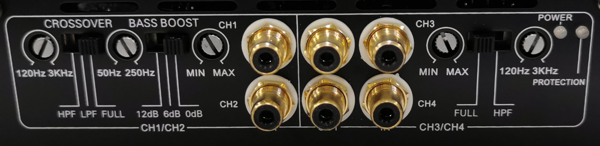

Γεια σας! Κατευθείαν στο θέμα θα ήθελα την βοήθεια σας για το:
Πως πρέπει να ρυθμίσω τον Ενισχυτή;
Ο Ενισχυτής είναι 4 κάναλος και έχω 2 ηχεία 1 για την κάθε πόρτα εμπρός(Front L / R) και 1 Subwoofer (Γεφυρωμένο). Οι Γραμμές / Ρεύματα κτλ. είναι ήδη έτοιμα. Τα ρυθμιστικά φαίνονται στην εικόνα.
Τα Ηχεία είναι διαιρούμενα και έχουν δικά τους Crossover, καλό θα είναι να τα συνδέσω ή να μη τα βάλω καθόλου και να αφήσω τον Ενισχυτή να κάνει το Crossover με την βοήθεια κάποιου πυκνωτή πάνω στα ηχεία/tweeter;
  1. Αν συνδέσω τα Crossover της συσκευασίας το HPF του Ενισχυτή για τα ηχεία/tweeter θα είναι στο ON στο OFF ή FULL;
  2. Αν δεν τα συνδέσω τότε βάζω το φίλτρο HPF ON
  3. Ξεκινώντας θα πρέπει να βάλω την ένταση της πηγής(οθόνης) κοντά στο τέρμα και τα ρυθμιστικά έντασης του ενισχυτή στο 0 και σιγά σιγά να ανεβάζω μέχρι εκεί που δεν ακούγεται παραμορφωμένος ο ήχος; Στην περίπτωση που κάνει το Crossover ο Ενισχυτής τότε όταν αρχίζει να παραμορφώνει ανεβάζω τα Hz στο HPF και επαναλαμβάνω μέχρι εκεί που πάει ώστε να έχει την μέγιστη ένταση χωρίς παραμόρφωση;
  4. Τα Hz για το Subwoofer το ρυθμίζω περίπου στο 80Hz-120Hz;
  5. Για τα Ηχεία πόσα Hz;
Ευχαριστώ!!!

Καταρχήν με αυτόν ενισχυτή δεν γίνεται να τα κροσσαρεις όλα δηλ sub, mid, tweeter ξεχωριστά ... ετσι θα βάλεις το κροσσοβερ τις συσκευασίας, στο κανάλι 1-2 θα μπει το sub θα επιλέξεις εκεί που λέει lpf και κροσσ γύρνα το στο 50 ή ανέβασε το λίγο να πάει στα 60 hz περίπου ανάλογα το sub και στα κανάλια 3-4 θα μπούνε τα μεγάφωνα και θα πατήσεις το hpf και το άλλο τέρμα κάτω στα 120 hz... Για σωστή ρύθμιση gaine καλό θα ταν να βρεις παλμογραφο σε 1 λεπτό το χεις συγχρονίσει μέχρι τότε εννοείται η πηγή ποτέ στο τέρμα μέχρι 80% και το gaine για αρχή έχε το στο Min λίγο πιο πάνω  μέχρι να στρώσουν τα μεγάφωνα ... Τι οθόνη έχεις?

Δηλαδή παρ' όλο που θα βάλω τα Crossover των ηχείων το φίλτρο του Ενισχυτή θα πρέπει να είναι στο hpf και όχι στο Full;

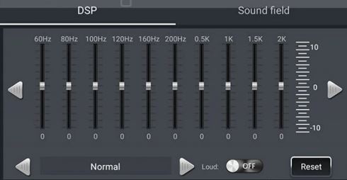

και επειδή ο trf δεν έχει subsonic στο equalizer αν έχει η πηγή κατέβασέ το 31.5Hz από κει
Έχει eq θα το κατεβάσω λίγο αν χρειάζεται όπως λες.

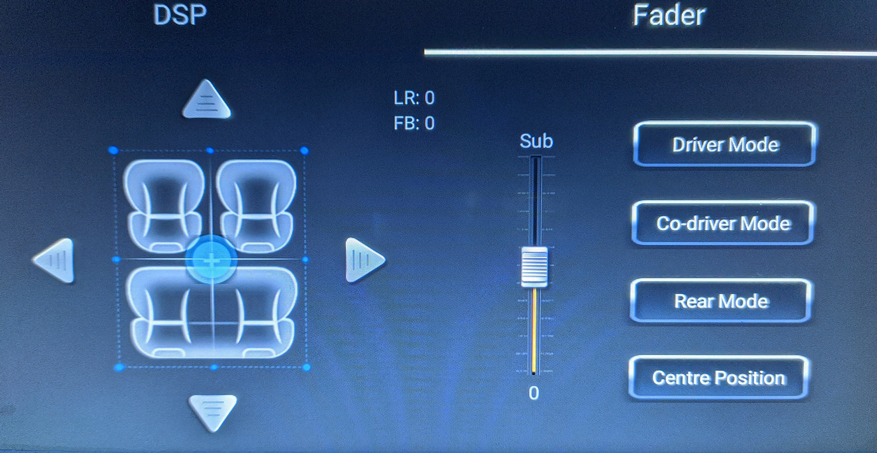

Αν θυμάμαι καλά κάπου έχει και ρύθμιση μόνο για το SUB θα δοκιμάσω και από εκεί δεν έχω εύκαιρο screenshot.
Το Loud το έχω μόνιμα ON γιατί ενισχύει τον ήχο, όταν βάλω ενισχυτή να συνεχίσω να το έχω στο ON;

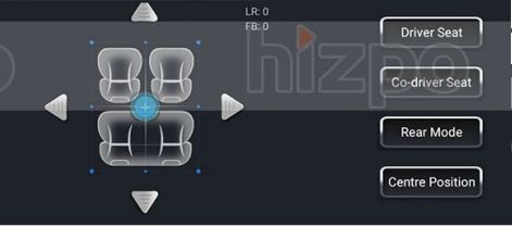

Δύσκολα να χει.. Βέβαια δες εσύ... Πάντως δείχνει να χει καλό equalizer. Το lound αυξάνει την παραμόρφωση καλύτερα να μην το χρησιμοποιείς... Έχει και time corrections και crossover η πηγή αυτή?
34
5
Δεν έχω ιδέα αλλά δεν νομίζω, έχει ρύθμιση για το Balance των Ηχείων.

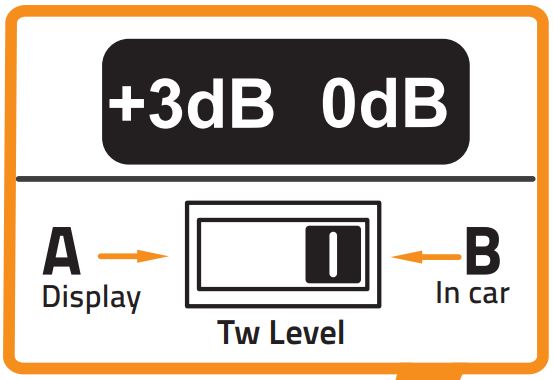

Τα tweeter έχουν μια επιλογή διακόπτη +3 dB και 0 dB, τα έβαλα στο 0 dB αν κατάλαβα καλά όταν τα βάλω στο ταμπλό αν μου ακούγονται χαμηλά ως σύνολο τα βάζω στο +3 dB;
Από προεπιλογή ήταν στο +3 dB.
Επίσης όπως φαίνεται και στην εικόνα γράφει A Display και B In car, τι σημαίνει αυτό;

Προφανως θα συνδεσεις τα τεσσερα ηχεια απο τις πορτες μαζι, οποτε πρεπει να προσεξεις την αντισταση.Τα crossover ειναι στο περιπου ακομη και σε ακριβους ενισχυτες. οποτε για μπροστα θα το εβαζα κατευθειαν στο hpf 120 αλλα για το sub θελει δοκιμες,κοντα στο 80 ,με lpf και το bass boost κλειστο.Ο διακοπτης στα crossover αναφερεται στην τοποθέτηση του tweeter αν θα ειναι στο ταμπλο και χτυπαει στο τζαμι το βαζεις στο +3 αλλιως αν σε κοιταει στο 0,βεβαια αν το tweeter ειναι κακης ποιοτητας τοτε ετσι και αλλιως το θελεις στο 0,γιατι θα τσιριζει.
Τι ηχεία είναι και τι subwoofer?

Τα Tweeter θα μπουν στο ταμπλό οπότε με αυτά που γράφεις θα πρέπει να βάλω τον διακόπτη στο +3 dB.

Το hpf το έχω στο 120Hz, το Sub όταν έρθει η ώρα του θα το δοκιμάσω lpf 60Hz - 120Hz

Βάλτο όπως αρέσει σε σένα το τβιτερ δεν είναι κάποια στρατρ ρύθμιση... Ενώ το σαμπ στα 120 είναι πολύ δεν χρειάζεται να παίζει τόσο ψηλά... είναι και 12αρι μέχρι 60hz βαριά μιας και το φίλτρο στον ενισχυτή είναι μάπα
