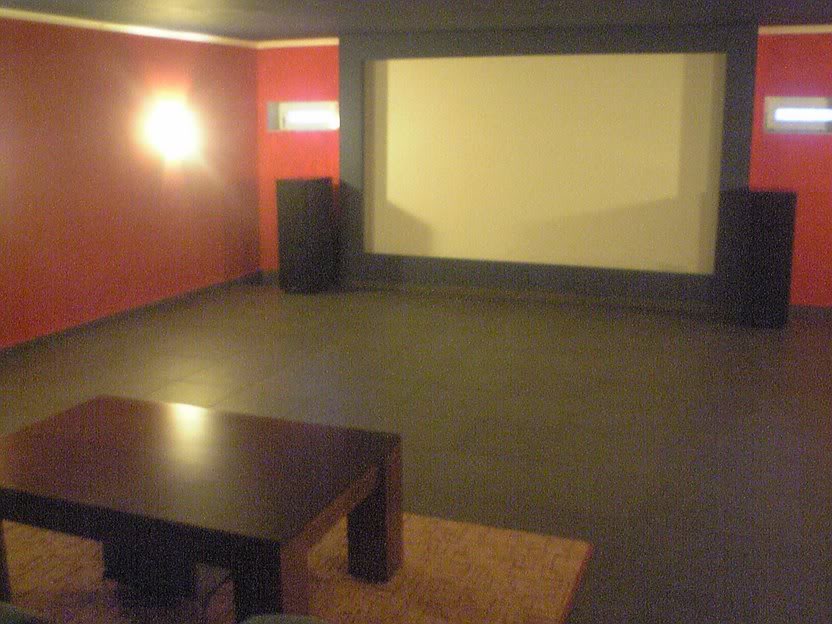

Προβαλλω σε τοιχο. Εχω και μια Dalite model c 133" που την χρυσοπληρωσα και τωρα μαλλον θα την κανω δωρο μαζι με τον παλιο μου προβολεα σε κανα φιλο μου... Με τον σπατουλαριστο τοιχο ελυσα καθε προβλημα απο ζαρες. Οταν θα εχω την οικονομικη δυνατοτητα θα παρω πανι με κερδος 1,3 σκετο και θα το εφαρμοσω πανω στον τοιχο, για να μην εχω πολλες απωλειες απο την ανακλαση του φωτος στον περιβαλοντα χωρο. Αν και ειναι ελεγχομενος ο φωτισμος και βαμμενος σε σκοτεινα χρωματα, παντα υπαρχει η ανακλαση απο την οθονη. Εχω επισης ακουσει κατι για μια ειδικη βαφη ( goo μου φαινεται λεγεται) αλλα δεν το εχω ψαξει ακομα γιατι δεν εχω τελειωσει με την κατασκευη του χωρου... Σου παραθετω και 2 φωτο εαν σε βοηθησουν...

Υπεροχος χωρος συνονοματε. :shock:
Να το χαιρεσε και να τον απολαμβανεις καθημερινα. Εγω ειμαι ενας απο τους ατυχους που το εχω στο σαλονι μου και οχι σε ενα dedicate room οπως θα ηθελα.
Η dalite c βγαζει 133 στο format 2.35.1 η στο 1.85.1 ? Εχεις μετρησει διαγωνιο?
Ποσο θα την πουλαγες αν την εδινες? Απο ζαρες πως τα πας?
Παντως ο τοιχος ειναι η πιο σωστη λυση! Απλα θελει καλη μελετη και καλη δουλεια.
Εχεις κανει και τιποτα για ηχομονωσει στον χωρο σου η οχι?

Λευτέρη είσαι πολύ σωστός!!!
Μπράβο να χαίρεσαι τον υπέροχο χώρο που έχεις φτιάξει.
Αλήθεια δε θα βάλεις κανένα χαλί? Το πάτωμα απ'οτι φαίνεται στη φωτο τουλάχιστον κάνει αρκετή αντανάκλαση άσε που θα έχεις βελτίωση και στον ήχο :wink:

Eυχαριστω για τα καλα σας λογια παιδια! Η αληθεια ειναι οτι δεν εχω τελειωσει ακομα. Και χαλια και κουρτινες και πολλα αλλα θα μπουνε, αλλα σιγα σιγα γιατι τα εσκασα στον 900αρη!!! Οσον αφορα την ερωτηση σου Λευτερη, η Dalite ειναι σε 16:9 φορμα και 133'' διαγωνιος, 3 μετρα περιπου πλατος. Εγω εξ'αρχης για τοιχο πηγαινα στο προηγουμενο σπιτι, αλλα λογω συμβιας...Απο ποιοτητα δεν εχω παραπονο, αλλα εχει και τις ζαριτσες τις. Δεν ειναι κατι τραγικο (ειναι η δευτερη που πηρα, η πρωτη ειχε πιο πολλες) αλλα αμα εισαι μυγιαγγιχτος...Οσον αφορα το θεμα τιμης, θα την εδινα 300ε ( 950ε αγορα), αλλα το προβλημα ειναι οτι ειμαι στα Χανια και για να την παρει καποιος πρεπει να ναυλωσει δικο του καραβι για το θηριο... Ασε που νομιζω οτι υπαρχουν και πιο φτηνες τωρα στην αγορα. Αν δεν υπαρχει παντως χωρος ή δυνατοτητα μονιμης οθονης, ειναι καλη λυση. Αν ομως υπαρχει δυνατοτητα μονιμης οθονης με λιγη καλη προσπαθεια και ιδεες, προσωπικα την θεωρω την καλυτερη λυση. Ειδικα εαν σκεφτεσαι για μονιμο 2.35:1...

Megalos fainetai o xoros sou, mpravo! :D
