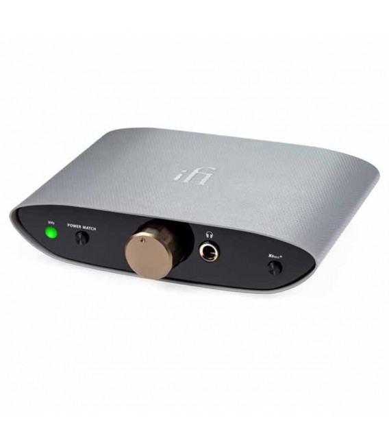

Αφού άλλο μηχάνημα θα κάνει τη ρύθμιση της έντασης ( προενισχυτής ), το dac που θα επιλέξεις, μπορεί να έχει σταθερή έξοδο και όχι μεταβλητή, να είναι δηλαδή χωρίς ρυθμιστικό έντασης.
Χωρίς ρυθμιστικό έντασης ( και χωρίς bluetooth ) μπορείς να πας σε κάτι τέτοιο:
με ρυθμιστικό έντασης:
και με bluetooth:
Στις τιμές υπολόγιζε επιπλέον 6 ευρώ για τα μεταφορικά. Τα ifi αντιπροσωπεύονται στην Ελλάδα, άρα μπορείς να συγκρίνεις τιμές και να ψωνίσεις ανάλογα.
