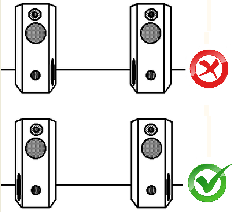

Σε πρόσφατη μικρή συζήτηση μεταξύ φίλων, με κάποιον απ' αυτούς να έχει πρόσφατα αποκτήσει ένα μεταχειρισμένο ζεύγος τρίδρομων ηχείων με woofer στα πλευρά της καμπίνας και χωρίς εγχειρίδιο κατασκευαστή πρόχειρα διαθέσιμο, τέθηκε θέμα γεωμετρίας τοποθέτησης.
Τα woofer έπρεπε να είναι "αντικριστά" μεταξύ τους και να "βλέπουν" τον χώρο μεταξύ των ηχείων, ή να "βλέπουν" αντίθετα μεταξύ τους ώστε καθένα ν' "αντικρίζει" έναν από τους πλάγιους τοίχους;
Η σωστή απάντηση δόθηκε βέβαια γρήγορα, αλλά δεν ντρέπομαι να πω πως δοκιμάστηκε και η αντίστροφη τοποθέτηση, δίχως φυσικά επιτυχία!

Εχω τα Infinity Kappa 400 και στα manual δεν εχω δει καποια τετοια σημανση Επιπλεον εαν δεν μου επιτρεπει ο χωρος δεν κατανοω γιατι πρεπει να τοποθετηθουν με το συγκεκριμενο τροπο

Δεν υπάρχει πουθενά στο διαδίκτυο manual? Δεν μπορεί.
Επίσης νομίζω ότι έχει να κάνει και με τον χώρο. Αν είναι πχ πολύ κοντά στους πλευρικούς τοίχους, μάλλον από την εσωτερική πλευρά.

Αν είναι πολύ κοντά τους πλευρικούς τοίχους και το τρίγωνο είναι ήδη στα όριά του, τότε η επιλογή του ηχείου για το χώρο δεν ήταν ιδιαίτερα εύστοχη....

Και βέβαια βρέθηκε το εγχειρίδιο του κατασκευαστή. Η τοποθέτηση τελικά ήταν σύμφωνη με τις οδηγίες.
Δεν ήταν κοντά στους πλευρικούς τοίχους. Ο χώρος ήταν περίπου 30τμ κι έδινε τον χώρο για να ξεδιπλώσουν τα ηχεία τις "αρετές" τους.

Σε παρόμοια ηχεία που έχω (Amphion Xenon) με 8ιντσο πλαινό woofer, έχω την εντύπωση ότι η συνήθης τοποθέτηση που αναφέρεται (για τα Amphion πάντα) είναι τα woofers να κυττάζουν προς τα μέσα. Αναλόγως δε με τον χώρο μπορεί να γίνει και το αντίθετο. Τα έχω δοκιμάσει έτσι και αλλιώς και έχω καταλήξει στο να κυττάνε τα woofers προς τα μέσα.
