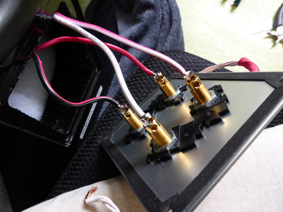

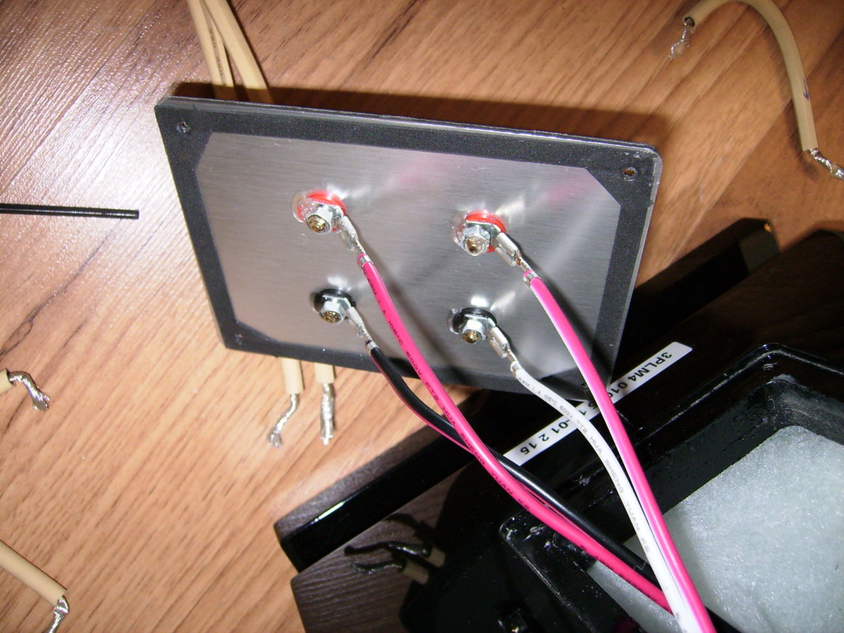

quadral m4 005.JPG quadral soldering 002.JPG Ετσι από περιέργεια ποιά θεωρείται ποιοτική δουλειά και ποιά όχι .

Οι συνδετήρες αργά ή γρήγορα θα χαλαρώσουν, ενώ η κόλληση ποτέ.
Επίσης, όσο λιγότεροι αγωγοί εμπλέκονται στην διαδρομή του σήματος από τον ενισχυτή στο ηχείο τόσο καλύτερα.
Ιδανικά το καλώδιο των ηχείων θα πρέπει να είναι κολλημένο κατευθείαν στην είσοδο του cross, χωρίς μπόρνες και συνδετήρες.

Φίλε Ιάσωνα, μη μπερδεύεις την ποιοτική δουλειά με την καλή ηχητική ποιότητα.
Ποιοτική δουλειά μπορεί να είναι και μία προσεγμένη σύνδεση με καλούς συνδετήρες.
Και η δική μου εμπειρία, μετά από 40 χρόνια και άπειρες δοκιμές, καταλήγει ότι οι συνδέσεις χωρίς κόλληση έχουν γενικά καλύτερο ηχητικό αποτέλεσμα. Και αυτό δεν είναι άλλωστε το ζητούμενο απ' όλους μας??

Αγαπητέ φίλε MILES θα μου επιτρέψεις να μην συμφωνήσω μαζί σου και διευκρινίζω στα δικά μου ηχεία μετά την αλλαγή από συνδετήρες σε κόληση το ηχητικό αποτέλεσμα ήταν πολύ καλύτερο από πρίν.Προσοχή!, στα δικά μου ηχεία και στα δικά μου αυτιά .Φυσικά ο καθένας έχει την αποψή του και είναι σεβαστή απλά εγώ πιστεύω ότι ένα ( καλό ηχείο) πρέπει σύν όλα τα άλλα να έχει και ποιότητα κατασκευής με ότι αυτό συνεπάγεται. Οταν ζητάς από τον καταναλωτή να σου πληρώσει αυτά πού θές τότε πρέπει και να προσφέρεις.

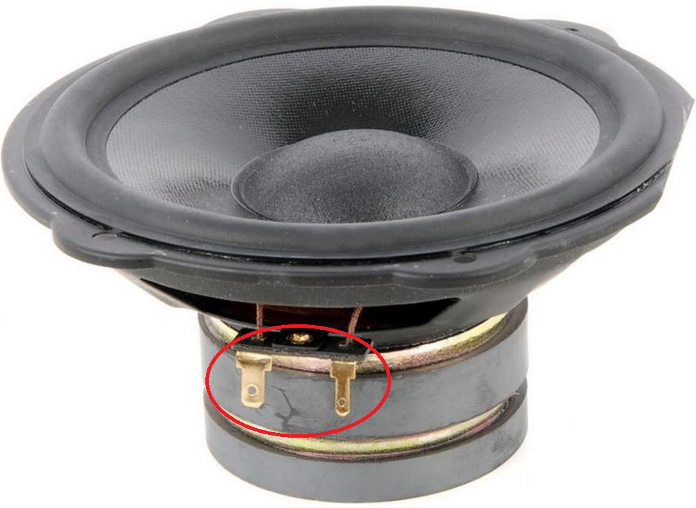

Αυτός ο τύπος συνδετήρα
είναι κατάλληλος για ηλεκτρικά αυτοκινήτου, αλλά όχι ότι καλύτερο για συνδέσεις υψηλής πιστότητας. Όπου οι συνδέσεις είναι καλύτερο να είναι είτε κολλημένες είτε επίχρυσες. Πρόσθετα το ανεπαρκές του συνδετήρα προσδιορίζεται και από τη γεωμετρία του, που δεν δίνει μεγάλη επιφάνεια επαφής.
