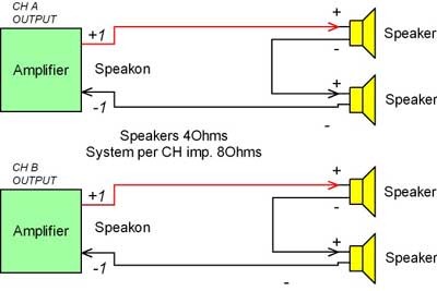

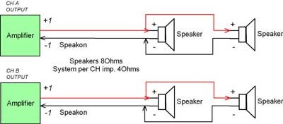

Ωραια!
Ερώτηση 1: Στο δεύτερο σχήμα, τα καλώδια φεύγουν από τα ΕΠΑΝΩ Binding Posts του 1ου και πάνε στα ΚΑΤΩ Binding Posts του 2ου ηχείου?
Ερώτηση 2: Τα Jumpers τα αφήνουμε πάνω σε όλα τα ηχεία ετσι?

Απ' ότι είδα, ο ενισχυτής σου έχει δύο εξόδους για ηχεία. Μπορείς να συνδέσεις ανά έξοδο το κάθε ζεύγος. Αυτό όμως θα πιέσει τον ενισχυτή αφού θα λειτουργούν παράλληλα. Πλεονέκτημα ότι μέσω επιλογέα Α, Β, Α+Β θα επιλέγεις εσύ ποιο ζεύγος θα παίζει. Προτείνω τη εν σειρά συνδεση, λόγω ευαισθησίας πιστεύω ότι θα είναι καλύτερα για τον ενισχυτή, θα μειωθούν οι εντάσεις, δε θα έχεις το πλεονέκτημα επιλογής από τον αντίστοιχο Α, Β διακόπτη αλλά δε θα πιέζεται, ιδιαίτερα, ο ενισχυτής.
Από το κόκκινο της μίας εξόδου του ενισχυτή (πχ αριστερό κανάλι) θα συνδέσεις το κόκκινο του ενός ηχείου, καλό θα ήταν να βάλεις τους βραχυκυκλωτήρες που έχεις αφαιρέσει λόγω διπλοκαλωδίωσης στη θέση τους, το μαύρο καλώδιο θα το βάλεις στο δεύτερο ηχείο και θα συνδέσεις το μαύρο του πρώτου ηχείου με το κόκκινο του δεύτερου ηχείου.
Βάλε τα καλώδια στις κάτω μπόρνες των ηχείων (γράφουν bass ή mid/bass).
Αντίστοιχα θα κινηθείς και για την άλλη εξοδο του ενισχυτή. Πάντα μιλάμε για την Α ή τη Β, όχι το ένα ζεύγος εν σειρά στην Α και το δεύτερο ζεύγος εν σειρά στη Β.
