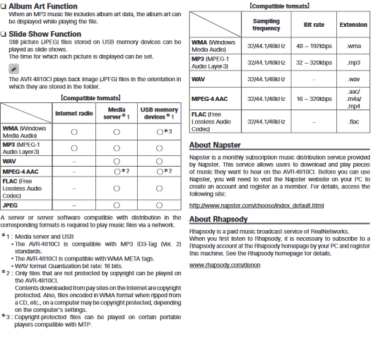

Βλέπω εδώ ότι υποστηρίζεται αναπαραγωγή από τη θύρα USB του DENON σου. Βάλε τραγούδια FLAC σε στικάκι και άκου τα από εκεί. Η πιο απλή και "καθαρή" λύση.
Δες και το manual του ενισχυτή, σελίδα 81.
εξηγησε μου σε flac τι φορματ παιζει και σε ποιο φορματ παιζει 192/24
