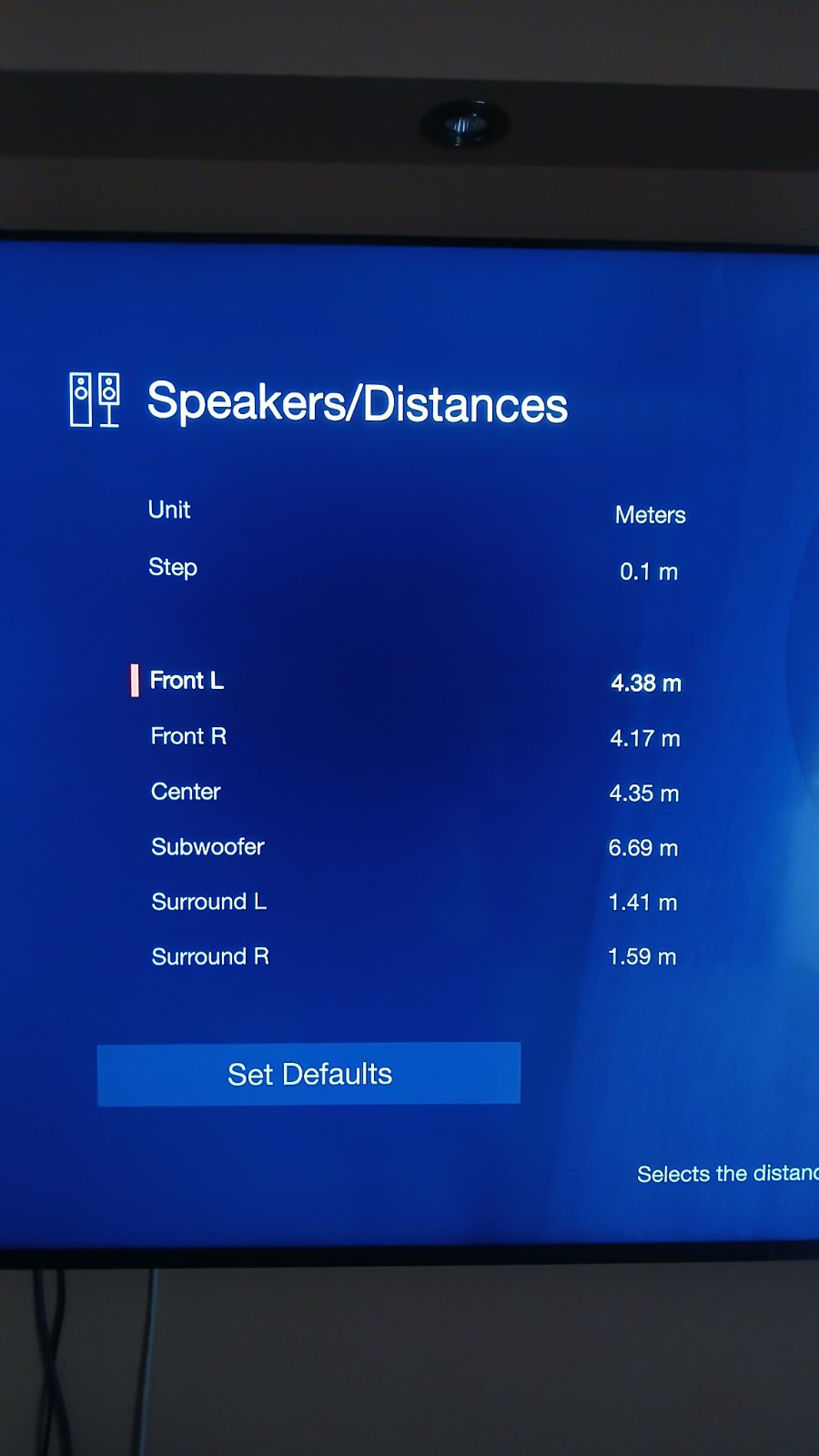

Οι αποστάσεις από τη θέση ακρόασης είναι στην ανεβασμένη εικόνα.

Διορθώνεις τις αποστάσεις των ηχείων εκτός του sub και βάζεις crossover στα 80 Hz.

Όταν λες να διορθώσω τις αποστάσεις εννοείς να αλλάξω την υπάρχουσα θέση των ηχειων η από μέσα χειροκίνητα γιατί είμαι σωστές οι αποστάσεις αυτές που πραγματικά έχω..

Γράψε λάθος. Νόμιζα ότι τα νούμερα του Audyssey αφορούσαν απόσταση και όχι db.
Βλέπω ότι το κεντρικό σου δεν μπορεί να κατέβει χαμηλά (ονομαστικά από 90 Hz, οπότε υπολόγιζε 100) άρα το crossover πρέπει να ξεκινάει από τα 100 και όχι από τα 80 Hz που συνήθως βάζουμε.

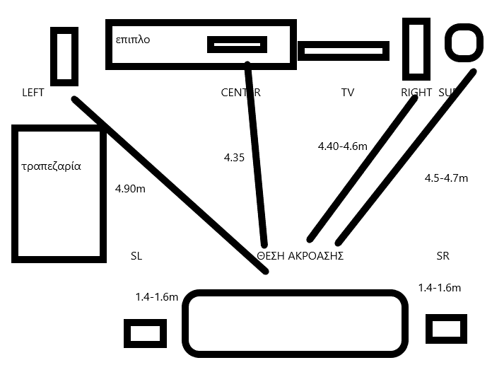

Το σχεδιο το εχετε δει?
Η τηλεοραση ειναι στο πλαι...
Οι ρυθμισεις του audyssey ειναι δευτερευον θεμα.
Σαν να εχεις αυτοκινητο που εχει παρει σασι και παει με το πλαι και ρωτας αν η πιεση των ελαστικων πρεπει να ειναι 30 η 32.
Νομιζω οτι σε τετοιες περιπτωσεις αν δεν μπορει να αλλαξει η διαταξη, η μονη λυση ειναι το 360 Spatial Sound Mapping της Sony. Με απλα λογια η πωληση του ενισχυτη της Denon και η αντικατασταση του με τον Sony TA-N1000
Μετα κοιταμε και για τις ρυθμισεις...

Η διάταξη είναι έτσι, δοκίμασα να βάλω τη tv στη θέση του κεντρικού ηχειου αλλά μετά το κεντρικό θα είναι δίπλα στο δεξί μπροστινό ηχειο είναι έτσι το έπιπλο που δεν με παίρνει να κάνω και πολλά...
1.829
2.287
Η τηλεοραση και το κεντρικο ηχειο πανε πακετο. Οπου παει η τηλεοραση παει και το κεντρικο ηχειο. Διαφορετικα οι ηθοποιοι θα ακουγονται σαν εγγαστριμυθοι.
Η Sony επειδη το εχει παρει χαμπαρι οτι πολλα φιλοδοξα home cinema εχουν τετοια προβληματα εχει αναπτυξει ενα λογισμικο που "φερνει" τις θεσεις των ηχειων εκει που πρεπει ανεξαρτητα με το που ειναι η φυσικη τους θεση.
Στην περιπτωση σου ειναι ο καταλληλος ενισχυτης.

Ο μόνος τρόπος για να γίνει αυτό είναι να δοκιμάσω να μπει ουσιαστικά πίσω από τη tv που έχει χώρο το έπιπλο, αλλά αν το κάνω αυτό δεν θα χάσω σημαντικα από τον ήχο εφόσον θα είναι μπροστά η tv??
1.829
2.287
Δεν ξερω πως ειναι το επιπλο αλλα η σωστη θεση της TV ειναι ακριβως απο πανω απο το κεντρικο ηχειο οπως βλεπουμε το σχεδιο (ενδεχομενως με βαση τοιχου).

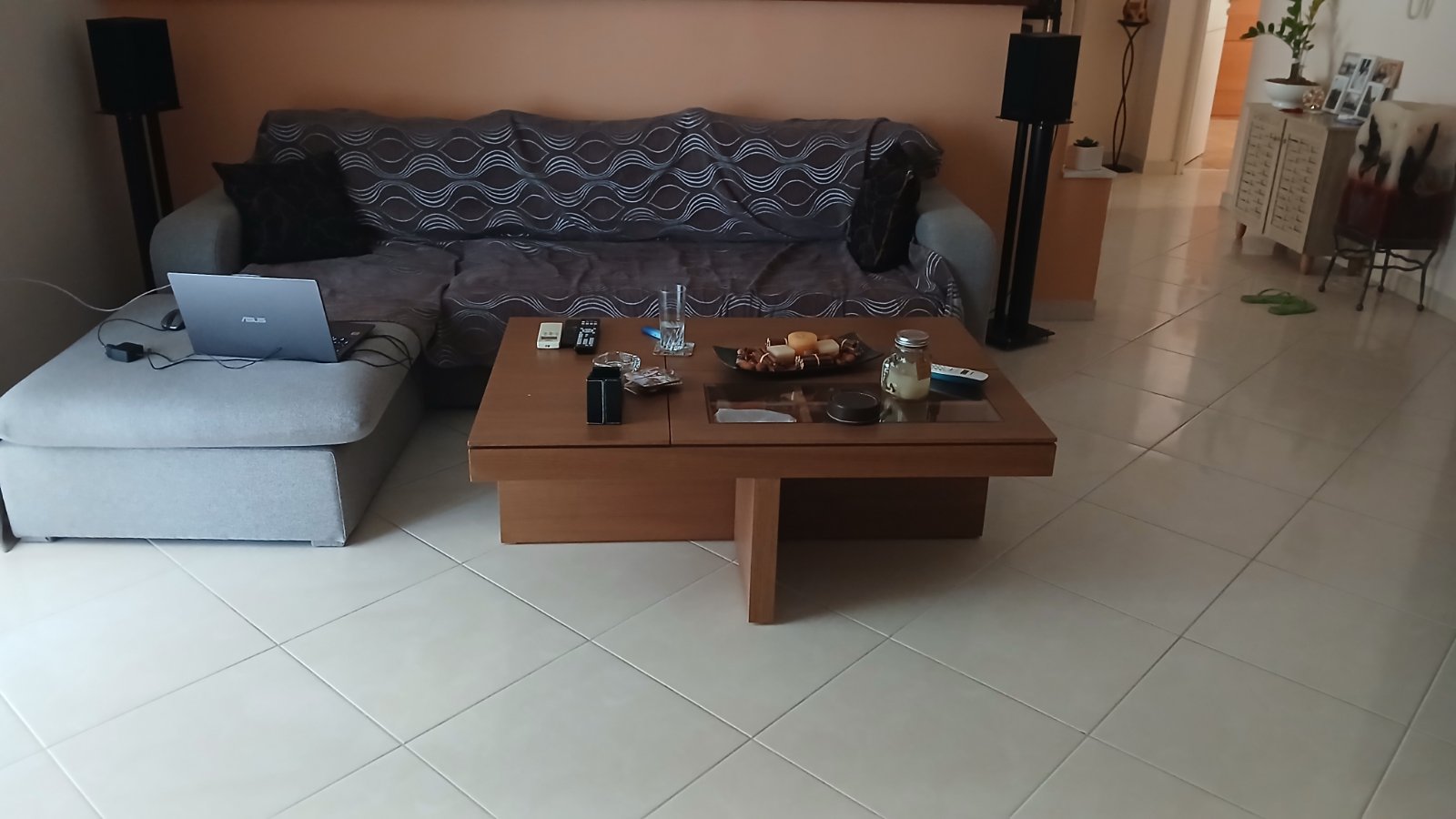

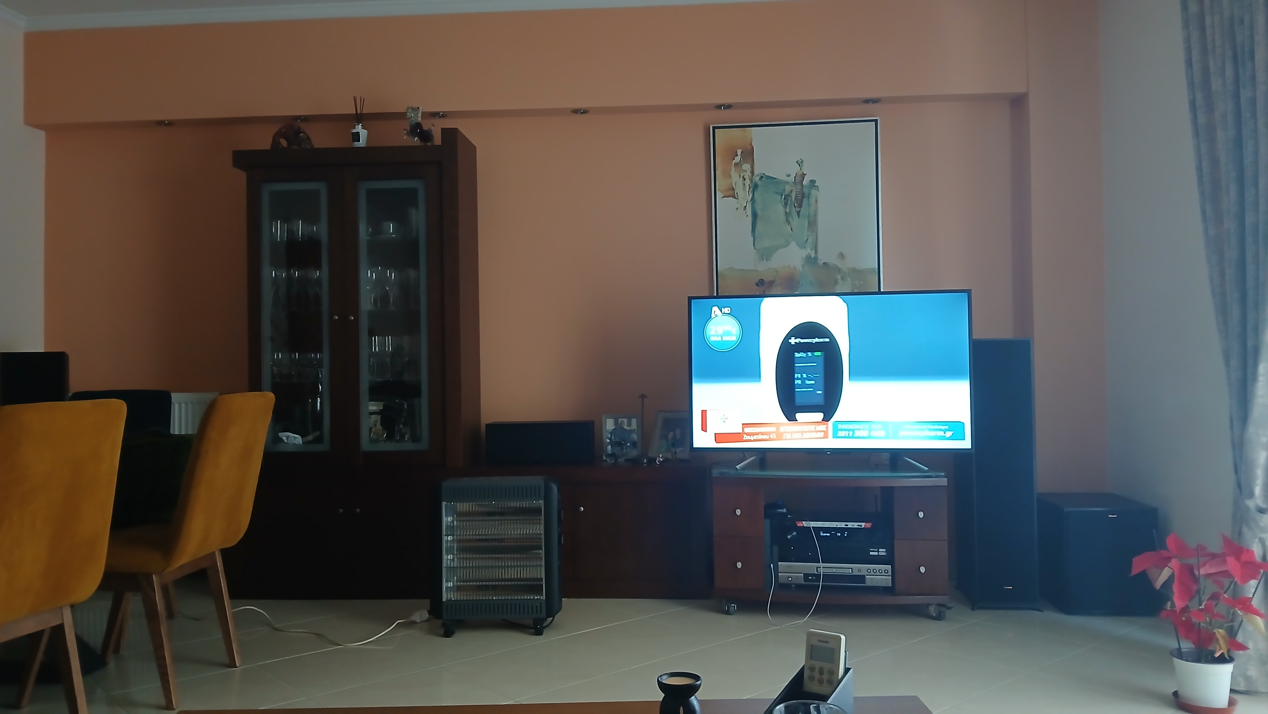

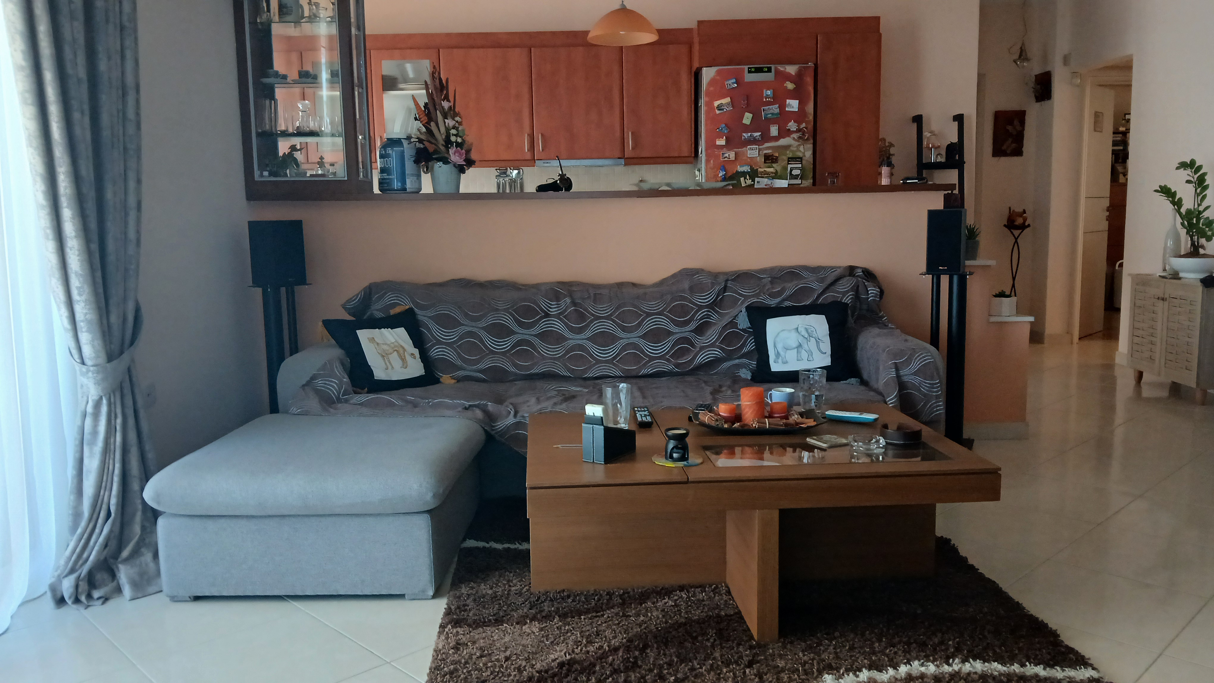

Καλημέρα, ανέβασα και φωτογραφίες του χώρου..
1.829
2.287
Πολύ ωραία.
Η τηλεόραση μπορεί να στηριχτεί με βάση τοίχου ακριβώς από πάνω από το κεντρικό ηχείο. Στο πίσω της μέρος θα δεις έχει 4 τρύπες με σπείρωμα για να δεχτεί βάση τοίχου. Αφαιρείς τα πόδια της και την στηρίζεις στον τοιχο στη σωστή θέση.
Ο καναπές είναι πολύ μακριά από τα ηχεία και πολύ κοντά στα surround.
Αν τον μετακινήσεις μπροστά, 1 μετρο θα γίνουν όλα πολύ καλύτερα.
To ιδανικο θα ηταν να τον φερεις τοσο κοντα που τα ηχεια (L-R) να απεχουν το πολυ 3 μετρα απο τη θεση ακροασης αλλα αν αυτο δεν ειναι εφικτο πηγαινε τον οσο πιο κοντα γινεται.
Πίσω από τον καναπέ για να μην μείνει άδειο μπορείς να βάλεις ότι θες αλλά αν θες να το πας ένα σκαλί πιο πάνω εκεί κάπου θα πρέπει να βρει θέση ένα δεύτερο subwoofer.
Επίσης από ότι βλέπω το έπιπλο στο οποίο πατάει τώρα η τηλεόραση είναι ξεχωριστό κομμάτι.
Βγάλε το τελείως και φέρε όλο το σύνθετο πιο δεξιά ώστε να μπορέσεις να μετακινήσεις και το αριστερό ηχείο πιο δεξιά.
Το έπιπλο αυτό αν είναι απαραίτητη η παραμονή του στο χώρο μπορεί να πάει πίσω απο τον καναπέ η στην αριστερή γωνία.
Τώρα πρόσεξα ότι το έπιπλο αυτό φιλοξενεί τα μηχανήματα...

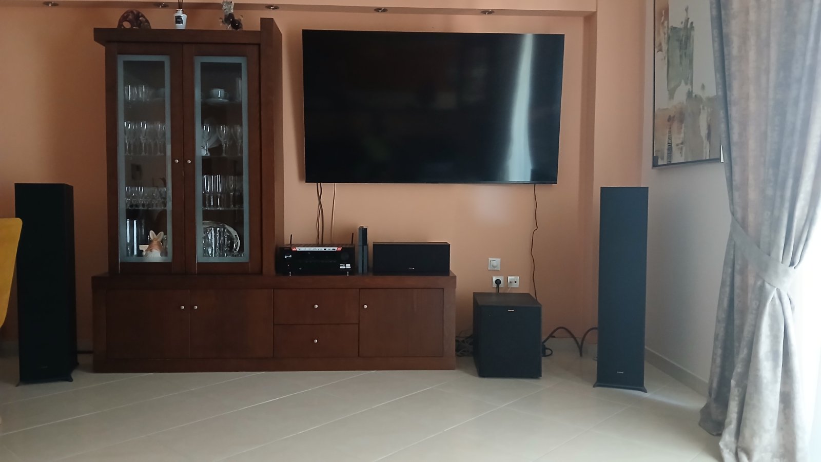

Εάν τοποθετήσω το ηχειο στο έπιπλο που είναι η τηλεοραση στη θέση του ενισχυτη και βάλω τον ενισχυτή στη θέση του κεντρικού θα έχει κάποιο όφελος?? Γιατί σε μελλοντικό χρόνο θα πάω σε αλλαγή tv η οποία τότε θα μπει στο τοίχο,αλλά μέχρι τότε θα είμαι με αυτή και το πιο πιθανό σε αυτή τη διάταξη ( όσον αφορά tv και επιπλο)..
1.829
2.287
Ανάμεσα στο αριστερό ηχείο και το έπιπλο πόσο κενό υπάρχει?
Η καλύτερη αλλαγή που θα μπορούσες να κάνεις είναι να μετακινήσεις το έπιπλο τέρμα αριστερά στη γωνία και να μπει το αριστερό ηχείο αμέσως μετά από αυτό προς τα δεξια. Το κεντρικό ηχείο τότε θα μπορεί να τοποθετηθεί επάνω στο έπιπλο με τα μηχανήματα και η τηλεόραση από πάνω σε βάση τοίχου. Μπορείς να υπολογίσεις την θέση της μελλοντικής τηλεόρασης από τώρα και να μπει εκεί και η τωρινή τηλεόραση μέχρι να αντικατασταθεί. Οι βάσεις είναι οι ίδιες αρκεί να υποστηρίζουν το μεγεθος της μεγαλύτερης TV.
Το ζητούμενο είναι να δημιουργήσεις ένα ισοπλευρο τρίγωνο μεταξύ των εμπρος ηχείων και της θέσης ακρόασης, με το κεντρικό ηχείο και την τηλεόραση ακριβώς στο κέντρο.
Αν το τρίγωνο δεν μπορεί να είναι ισοπλευρο ας είναι ισοσκελες (συμβιβασμος) αλλά όχι με πολυ μεγάλη απόκλιση.

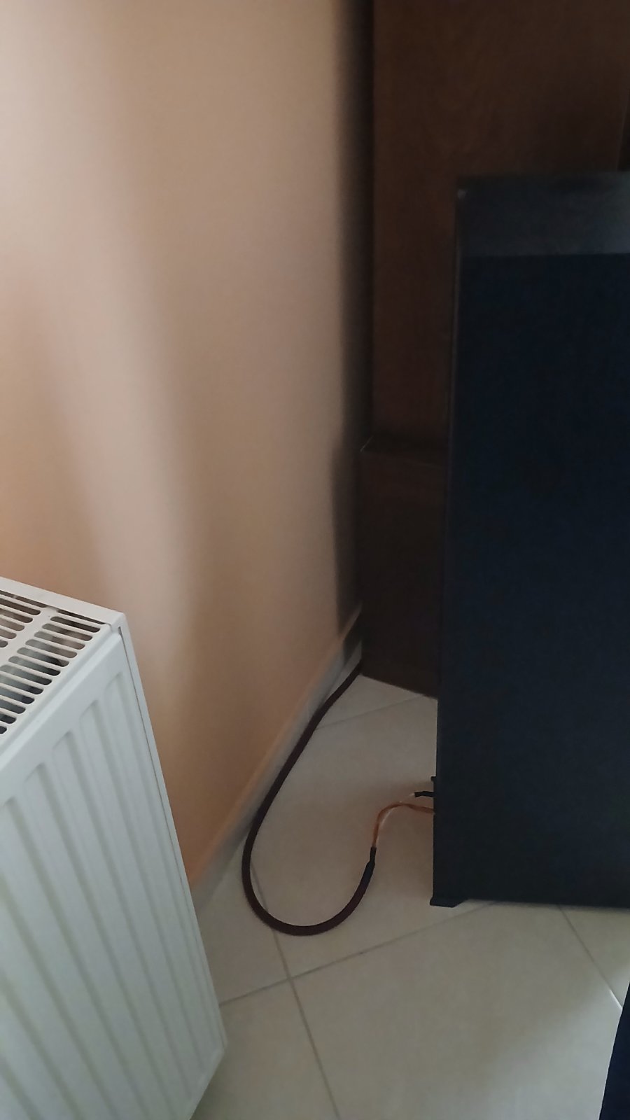

Το μεγάλο επιπλο έπιπλο μπορεί να μετακινηθεί 10 πόντους μονο γιατί αριστερά υπάρχει καλοριφέρ, εκεί είναι το πρόβλημα μου γιατί το σκέφτηκα και εγώ για μετακίνηση του μεγάλου επίπλου τέρμα αριστερά... αλλά με κολλάει το καλοριφέρ..
1.829
2.287
Το δουλευετε το καλοριφερ? Αν οχι, βγαλε το. Αν ναι, δες αυτο
Αν δεν γινεται τιποτα απο αυτα, τοτε η μονη λυση για να εχεις σωστο ηχο ειναι ο AV ενισχυτης της Sony που χαρη στο 360 Spatial Sound Mapping μπορει να "φερει" τα ηχεια ακουστικα εκει που πρεπει κι ας ειναι σε λαθος θεση.
