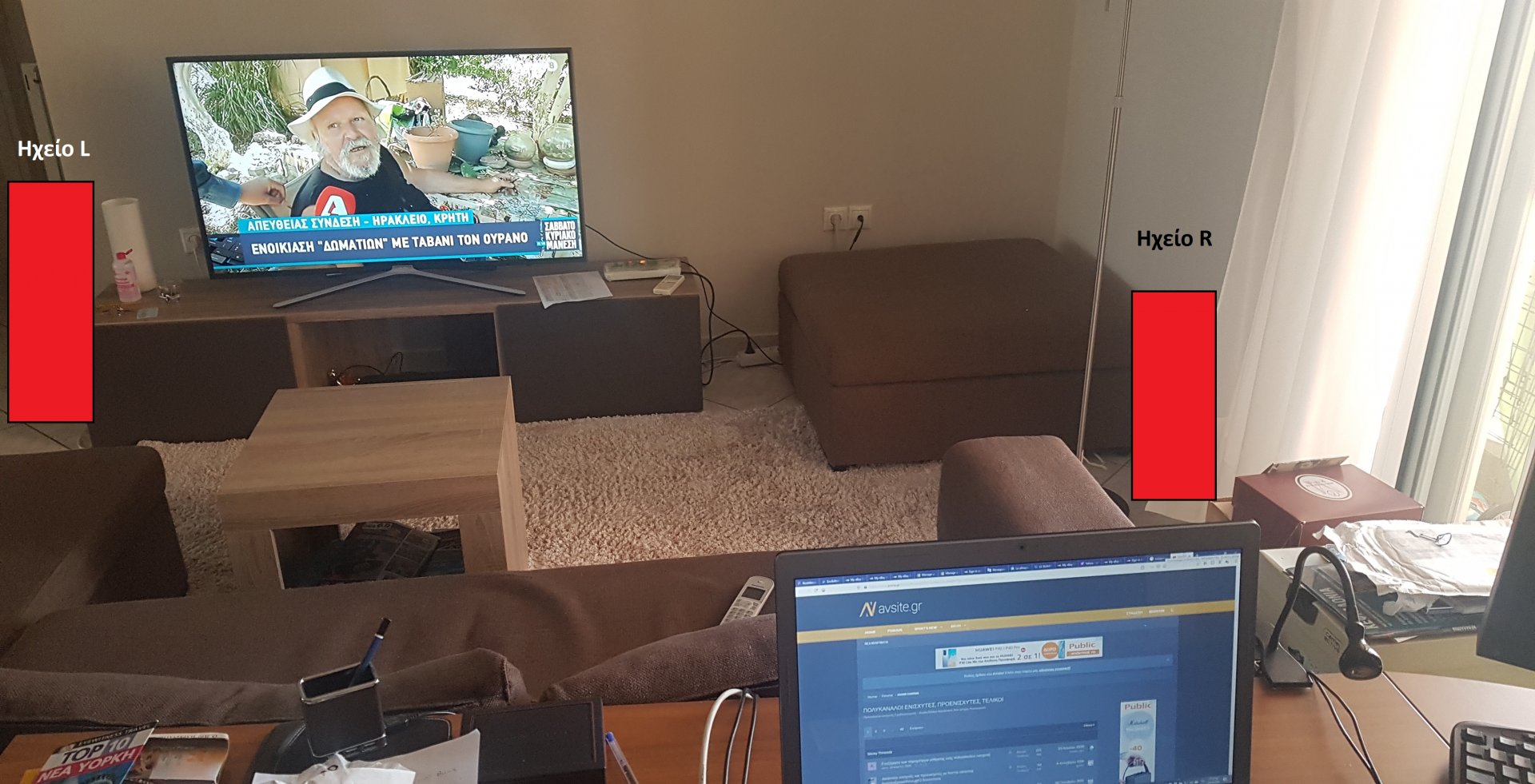

Προτάσεις για Ηχεία; Ανεβάζω μία φωτογραφία του χώρου, σκέφτομαι να βάλω ο ένα Ηχείο Αριστερά του επίπλου της τηλεόρασης, και το αλλο δεξιά (εκεί που είναι το φωτιστικό)

Προτιμότερο να βγάλεις το σκαμπό που είναι δεξιά της τηλεόρασης, ώστε να μετακινήσεις όλο το έπιπλο με την τηλεόραση λίγο προς τα δεξιά και να βάλεις τα ηχεία συμμετρικά, εκατέρωθεν της τηλεόρασης. Πόση θα είναι η απόσταση των ηχείων από την θέση ακρόασης;

Δεν θέλω να τα βάλω επάνω στο έπιπλο τα ηχεία να πω την αλήθεια. Αν πάλι αυτά που μου προτείνει κάποιος από εσάς είναι αρκετά μικρά θα το σκεφτώ. Πικάπ όχι δεν θα πάρω
@musicfanatic ναι θα μπορούσα να τα βάλω αριστερά και δεξιά, γίνεται και αυτό. Πιστεύεις είναι τόσο σημαντικό; Η απόσταση είναι ο καναπές (2μ) και το γραφείο που κάθομαι (3)
