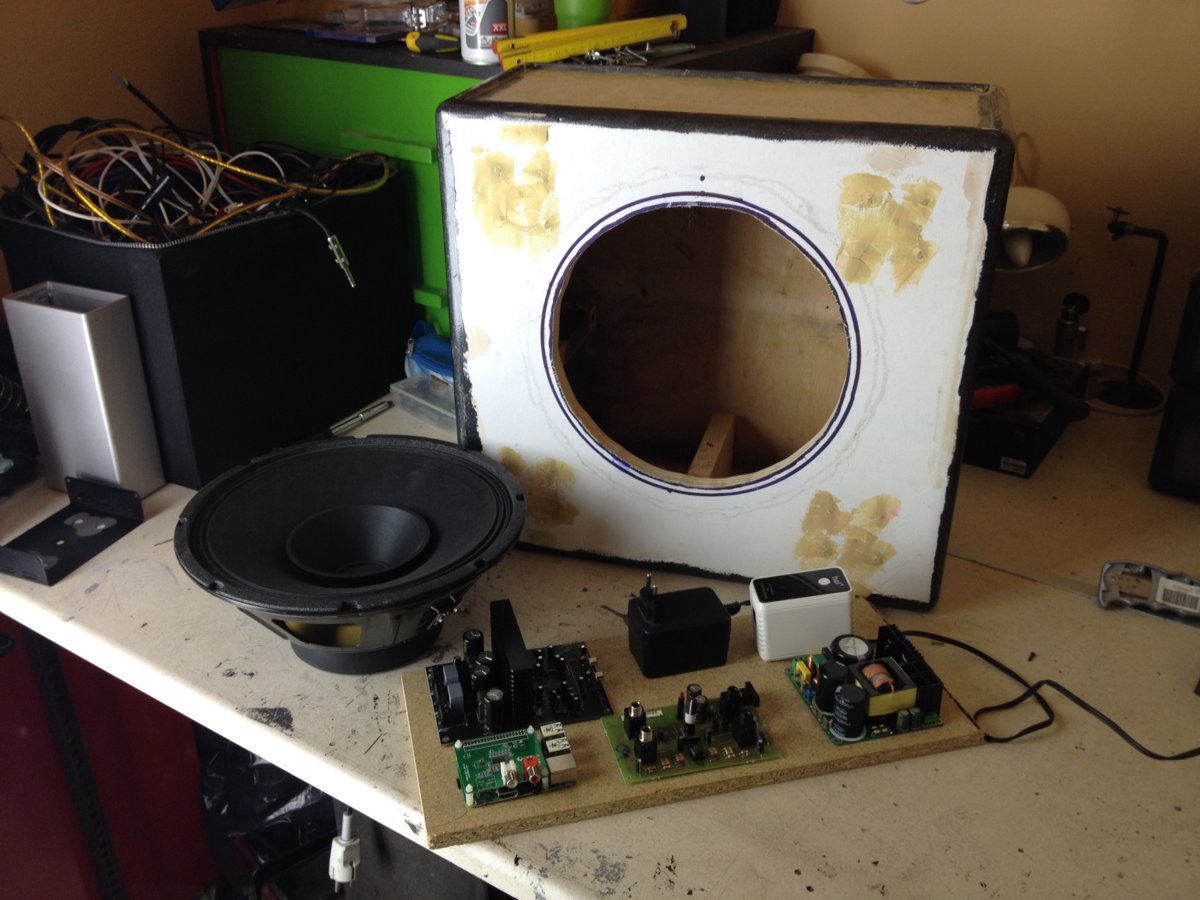

Ραδιοφωνακι για τον κηπο.
283
114
Μαζεψα οτι κομματια ειχα στα συρταρια και προπαθουσα να βρω τι να τα κανω, αυτο που σκεφτικα ειναι ενα φορητο και αυτονομο συστημα να ακουω μουσικη στον κηπο, καταλληλο και για τα παιδικα παρτυ.
Τα συστατικα ειναι , μια καμπινα μετατροπη απο μια παλια jbl καμπινα. ενα 12αρι eminence ψιλο full range
ψηφιακος ενισχυτης απο ebay, τροφοδοτικο ενισχυτη, ενας παλιος ενισχυτης ακουστικων θα παιξει το ρολο του προενισχυτη, το raspberry pi φορτωμενο με volumio, και κατι παλια plc που βρηκα για το δικτυο. θα υπαρχει βυσμα usb για συνδεση στικακιου γεματο με μουσικες, και βυσμα εισοδου να συνδεθει εξωτερικη πηγη.
