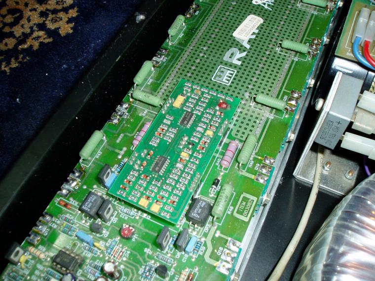

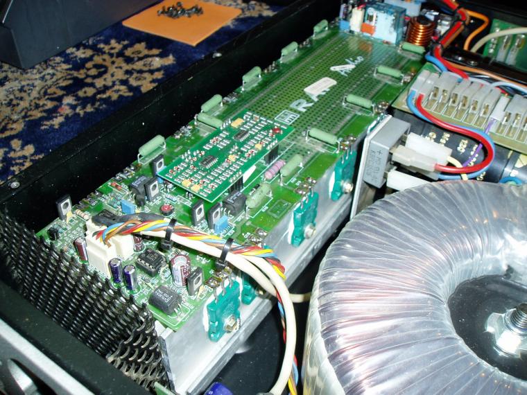

Εχω τον παραπανω τελικο τον οποιο τον πηρα 2ο χερι αρκετα ταλαιπωρημενο.Τα εξοδου του (mjl 21195-96) ειχαν αλλαχθει με αντιστοιχιες αρκετα οχι ολα και οι κοννεκτορες ισχυος των πλακετων ηταν οξειδωμενες οπως και οι 2 ασφαλειες με τις θηκες τους ανα καναλι επειδη τυχαινει να ειναι ακριβως μετα τον ανεμιστηρα ψυξης του καθε καναλιου. Το θεμα ειναι οτι για να εβαζα 14+14=28 εξοδου original δε φτανουν 150 ευρω. ετυχε λοιπον να'χω απο παλιους τελικους 16 ζευγη 2sa1302/ 2sc3281 αυθεντικα toshiba και τα αλλαξα ολα με αυτα καθως και ολους τους πυκνωτες ( εκτος απο τις 4 βαρελες του psu). αλλαξα επισης τους κοννεκτορες ισχυος και τις ασφαλειοθηκες ολες.Ο τελικος αναβει κανονικα και εχει ηχο καννονικα.Μετρω 45ma γενικο ρευμα ηεμιας σε καθε καναλι με 0 βολτ και στις 2 εξοδους.καμμια ιδεα η πληροφορια για τη σωστη τιμη ρευματος με τα νεα εξοδου?

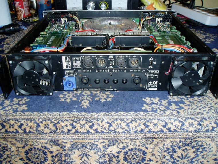

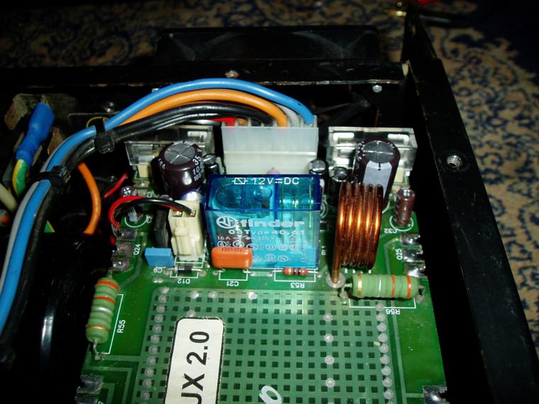

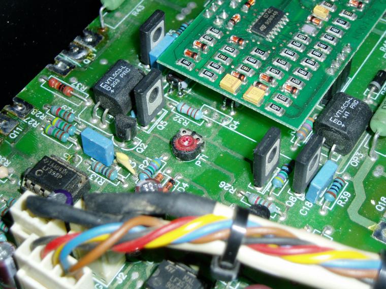

Και μερικες ακομα φωτο με την προσθηκη powercon αντι καλωδιου και αφαιρεση των μισοσπασμενων binding posts. Στο μικρο προσθετο πλακετακι υπαρχει αλλο ενα τριμμερ.Εχει να κανει με το limiter?

το τριμερακι εχει να κανει με την ευαισθησια της φωτο αντιστασης ( βαρελακι με 4 ποδια πιο πανω ) το οποιο κανει περιορισμο στο σημα εισοδου εαν αυτο ανεβει παραπανω απο οτι πρεπει ...
Θα πρεπει να προσεξεις το προσθετο πλακετακι που εχει επανω του τα κυκλωματα προστασιας το οποιο κανει ψυχρες κολλησεις και πυκνωτες συχνα ( ακραιο αλλα οχι απιθανο να εχει και αντιστασεις που εχουν τσουλησει σε τιμη )
Αν θελεις να εισαι σωστος θα πρεπει να ξανακανεις ξανα υπολογισμο του VI limiter προσαρμοσμενο στα συγκεκριμενα τρανσιστορ εξοδου ....τα 21195-6 ειναι μαλλον πιο στιβαρα απο τα 1302 3281 οποτε το υπαρχον λιμιτερ δεν θα μπορεσει να τα προστατεψει αν το μηχανημα δουλεψει σε σκληρες συνθηκες .
Θα πρεπει να επιβεβαιωσεις εαν τα τρανσιστορ εξοδου ειναι ματσαρισμενα ( κατα το αναμενομενο δυνατον ) μετρωντας πτωση τασης πανω στις αντιστασεις εκπομπου οπου και αναμενεις διαφορες τυπου 10-15% και οποια αλλη δεις παραπανω σημαινει προβλημα ...
Απαντηση για το ρευμα ηρεμιας δεν μπορεις να παρεις απο την στιγμη που τα τρανσιστορ εξοδου δεν ειναι τα πρεπουμενα ..μια απλη μετρηση με τον παλμογραφο θα σου πει αν εχεις παραμορφωση κροσσοβερ οπου απο εκει και μετα ειναι καθαρα θεμα επιλογης και θεμα χρησεως του μηχανηματος ...
