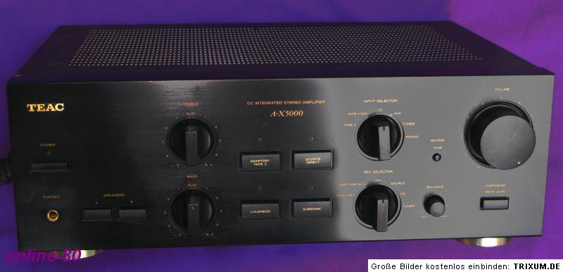

Λογικά έχεις αυτόν:
Δεν είναι μονοκάναλος αλλά στεροφωνικός.
29.988
29.714
Απάντηση: Ρευμα σε ενισχυτες....σε τι βοηθαει
Και είναι αν θυμάμαι καλά 2χ75wrms, πολύ καλό μηχάνημα.Στην εποχή του αλλά και γιατί οχι και τώρα.
