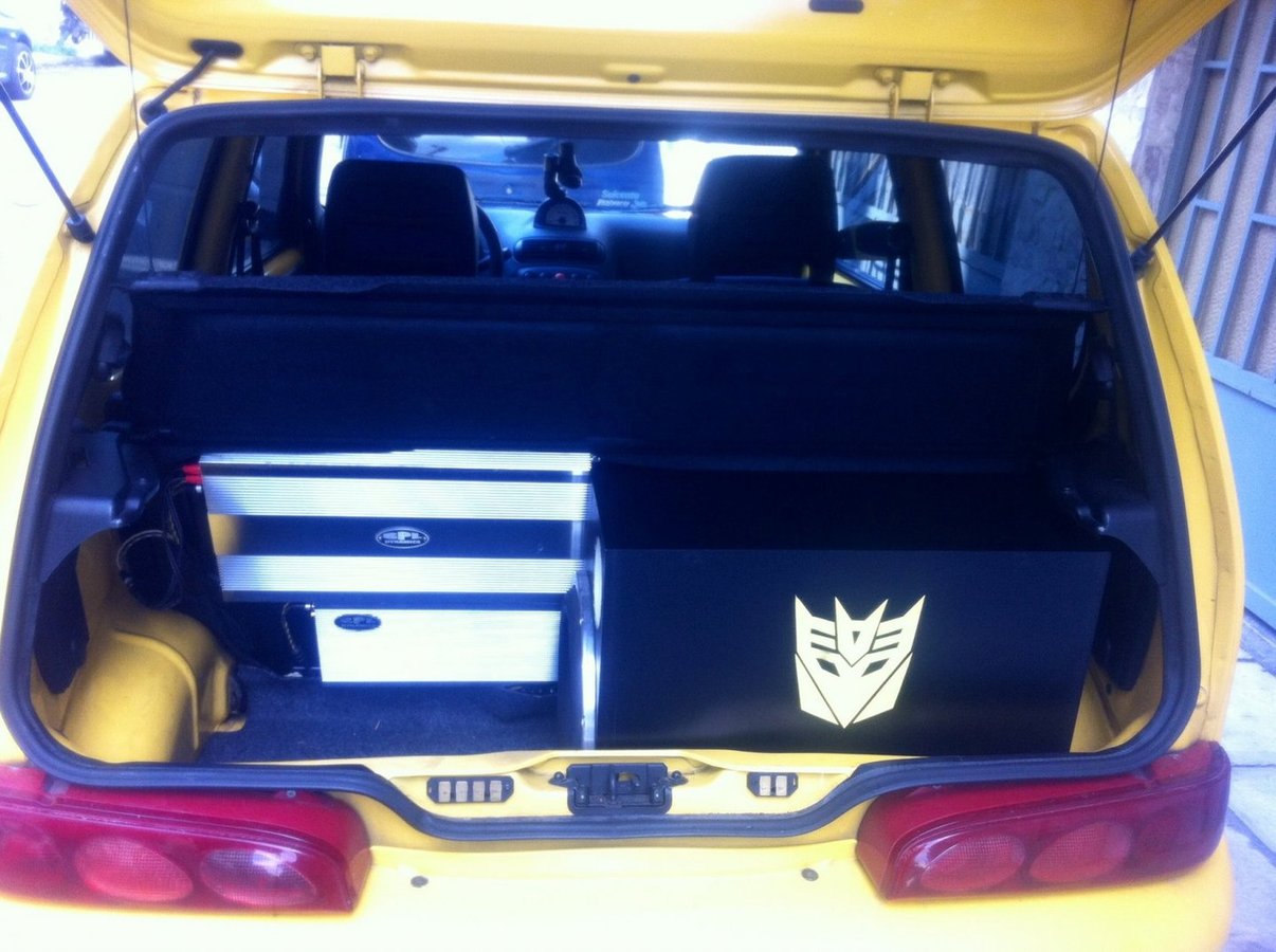

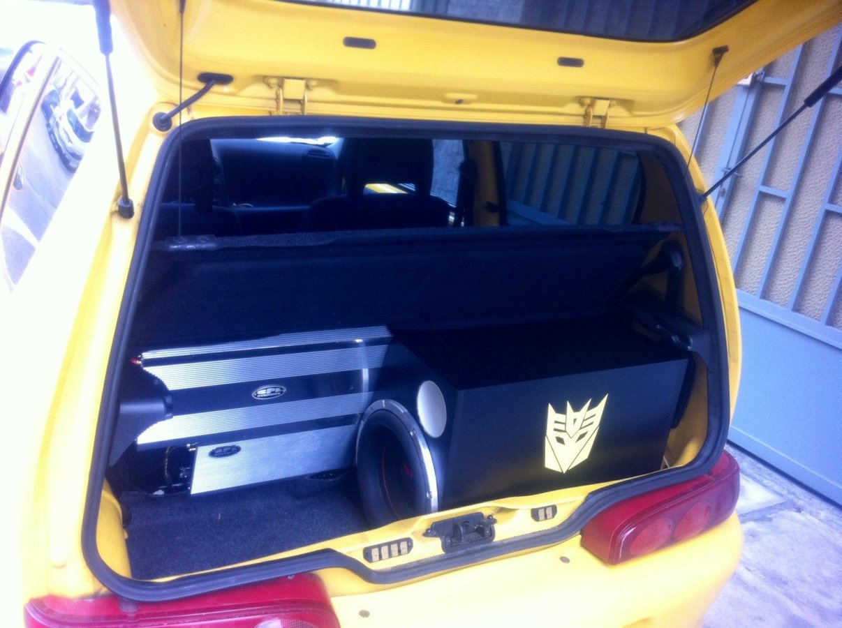

Μόλις τελείωσα την εγκατάσταση και του δευτερου ενισχυτή για το σάμπ και τελείωσα και το κουτί του.
Μπροστά φοράω ένα ζυγάρι 8'' beyma και κόρνες cp21.
O SPL dynamics s-4006 εξακάναλος έχει αναλάβει τα μπροστά.
Τα οχτάρια παιρνουν με γέφυρα τα 4 κανάλια άρα 2Χ180 συμφωνα με τον κατασκευαστή.
Οι κόρνες στο τελευταίο κανάλι 2Χ100 επίσης.
Ο ψηφιακός Dig-1000 τις ίδιας εταιρείας παίζει το 12αρι pro-d12-2 στο 1ωμ.
Αρκετό καιρό τωρα έπαιζα με τον εξακάναλο μόνο και δεν έιχα κανένα πρόβλημα.
Μόλις έβαλα τον 1000 το αμάξι κάνει τα εξής.
Μόλις ανέβαίνει το volume κόβουν στροφες απο το αμάξι,χαμηλώνουν τα φώτα,και χαμηλώνει το σύστημα.
Θα μου πείτε λογικό γιατί ρουφάει πιά μεγάλες ποσότητες ρευματος και στεγνώνει το αμάξι.
Το ερωτημά μου είναι με μια μπαταρία τζέλ βραδίας αποφόρτισης θα λυθεί το προβλημα?
Το δυναμό που φοράει έπανω το αυτοκίνητο θα μπορεί να φορτίζει επαρκώς την μπαταρία ?
Τι κάνω στην περίπτωση του δυναμό?Γιατί γνωρίζω την κατάσταση και το μέγεθος του αυτοκινήτου μου και τον χώρο που έχει για το δυναμό!!!

ΜΠΟΡΕΙ ΝΑ ΚΑΨΕΙΣ ΟΛΟ ΤΟ ΑΥΤΟΚΙΝΗΤΟ!!!!
ΣΕ ΤΕΤΟΙΕΣ ΠΕΡΙΠΤΩΣΕΙΣ....
1.ΣΥΜΒΟΥΛΕΥΕΣΑΙ ΣΟΒΑΡΟ ΗΛΕΚΤΡΟΛΟΓΟ ΑΥΤΟΚΙΝΗΤΟΥ.
2.ΟΧΙ ΜΟΝΟ ΒΡΑΧΕΙΑΣ ΑΠΟΦΟΡΤΙΣΗΣ ΑΛΛΑ ΤΟΥΛΑΧΙΣΤΟΝ ΤΕΧΝΟΛΟΓΙΑΣ AGM ΟΠΩΣ ΣΥΝΙΣΤΟΥΝ
ΚΑΤΑΣΚΕΥΑΣΤΕΣ ΣΤΕΡΕΟΦΩΝΙΚΩΝ ΣΥΣΤΗΜΑΤΩΝ ΑΥΤΟΚΙΝΗΤΟΥ. ΒΕΒΑΙΑ ΑΥΤΕΣ ΘΕΛΟΥΝ ΚΑΙ ΠΟΛΥ ΑΡΓΗ ΦΟΡΤΙΣΗ.
3.ΔΥΝΑΜΟ ΛΕΓΟΝΤΑΣ ΕΝΝΟΕΙΣ ΠΡΟΦΑΝΩΣ ΕΝΑΛΑΚΤΗ. ΣΑΦΩΣ ΜΕΓΑΛΥΤΕΡΟ ΑΛΛΑ ΜΕ ΚΥΚΛΩΜΑ ΠΡΟΣΤΑΣΙΑΣ ΥΠΕΡΦΟΡΤΙΣΕΩΝ.
ΚΑΠΟΙΑ ΣΤΙΓΜΗ ΥΠΗΡΧΑΝ ΣΤΗΝ ΑΓΟΡΑ ΜΠΑΤΑΡΙΕΣ ΜΕ ΚΙΛΥΝΔΡΙΚΑ ΣΤΟΙΧΕΙΑ (ΕΛΕΓΑΝ ΟΤΙ ΗΤΑΝ ΙΔΑΝΙΚΕΣ) ΓΙΑ ΒΑΡΙΑ ΣΤΕΡΕΟΦΩΝΙΚΑ ΑΛΛΑ ΗΤΑΝ ΠΑΝΑΚΡΙΒΕΣ 200ΕΥΡΩ+!!!

τελικά μετά απο πολλές μετρήσεις οικονομικές και πρακτικές καταληξα στο να ξηλώσω τον ψηφιακό και να καταφύγω στην επιλογή να παίξω με τον εξακάναλο μόνο.Επόμενες αλλαγές να βγάλω τα ηχεία τα μπροστά και να βρώ ένα λιγότερο επιθετικό συνδιασμό.Ειναι τα beyma κουραστικά!!!
Αρα αναζήτηση ενός 8'' midbass και ενός midtweeter !!!!!
let the quest begins!
