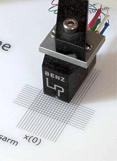

To εργαλείο ρύθμισης της γεωμετρίας του Christian Feickert αποτελείται από δύο μέρη: έναν δίσκο με γεωμετρικά δεδομένα και έναν κανόνα μέτρησης της απόστασης των κέντρων περιστροφής του βραχίονα και του πλατό. Ο δίσκος έχει πάχος 3 χιλιοστά, είναι σχεδιασμένος έτσι ώστε να προσομοιάζει έναν καλό δίσκο των 180 γραμμαρίων και στην επιφάνειά του φέρει το κλασικό γεωμετρικό βοήθημα με την μορφή κάναβου για την ευθυγράμμιση της κεφαλής στις δύο ακτίνες μηδενισμού (στα 70,2 και 116,6 χιλιοστά) καθώς επίσης και ένα έξυπνο σύστημα επιλογής του κατάλληλου μήκους υπερκρέμασης που αντιστοιχεί στον βραχίονα, χωρίς να πρέπει αυτός να φτάσει και να υπερβεί τον άξονα του πλατό (μία "άσκηση" που πολλές φορές είναι δύσκολο να πραγματοποιηθεί, για διάφορους λόγους, οι σημαντικότεροι των οποίων επιβάλλονται από την ίδια τη μηχανική κατασκευή του βραχίονα). Για να γίνεια αυτό, έχουν χαραχθεί μία σειρά από τόξα τα οποία είναι βαθμονομημένα έτσι ώστε να μπορεί ο χρήστης να βρεί την τιμή που αντιστοιχεί στον δικό του βραχίονα σε βήματα του ενός χιλιοστού.
Στην δεύτερη πλευρά του δίσκου υπάρχει ένας ακόμη κάναβος ευθυγράμμισης, σε διαφορετικές ακτίνες (66.4 και 114.2 χιλιοστά), για την ρύθμιση του συστήματος όταν αυτό πρέπει να βελτιστοποιηθεί για παλαιούς δίσκους που δεν ικανοποιούν την προδιαγραφή της IEC όσον αφορά την ελάχιστη ακτίνα κοπής. Επίσης στην πλευρά αυτή, υπάρχει και ένα στροβοσκόπιο (για φωτεινές πηγές των 50Ηz).

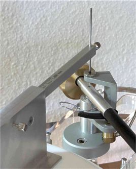

Και απ' ότι βλέπω στο site της εταιρίας κατασκευάζει και βραχίονες. Ο παρακάτω λέγετε DFA-90.
Τι μου θυμίζει αυτός, τι μου θμίζει...
