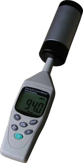

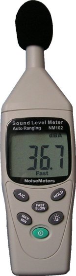

Η χρήση του dB-μετρου για τη μέτρηση της (ηχητικής) στάθμης υπόκειται σε ορισμένους κανόνες:
1. Ακρίβεια οργάνου.
Αν μιλάμε για κάτι σαν αυτό:
τότε πρέπει να δεχθούμε κάποιους συμβιβασμούς, σε σχέση με αυτό που θα προκύψει.
Αν μιλάμε όμως για κάτι σαν αυτό:
τότε, ακόμη και με μετρήσεις σε διάφορες στάθμες, το αποτέλεσμα των ρυθμίσεων θα είναι διαφορετικό.
