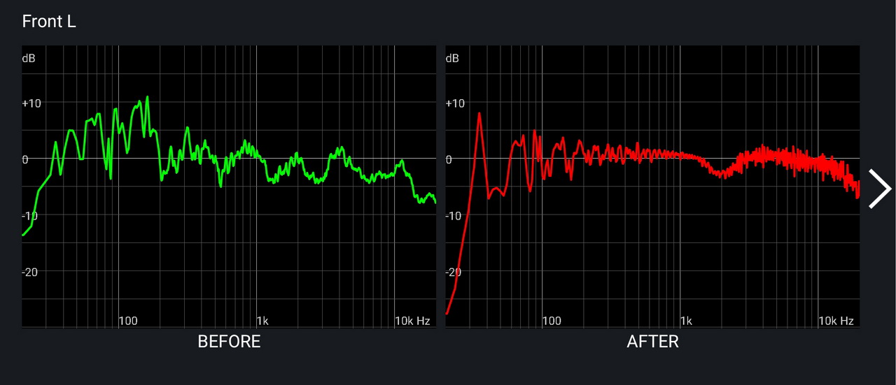

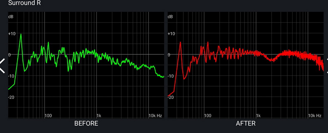

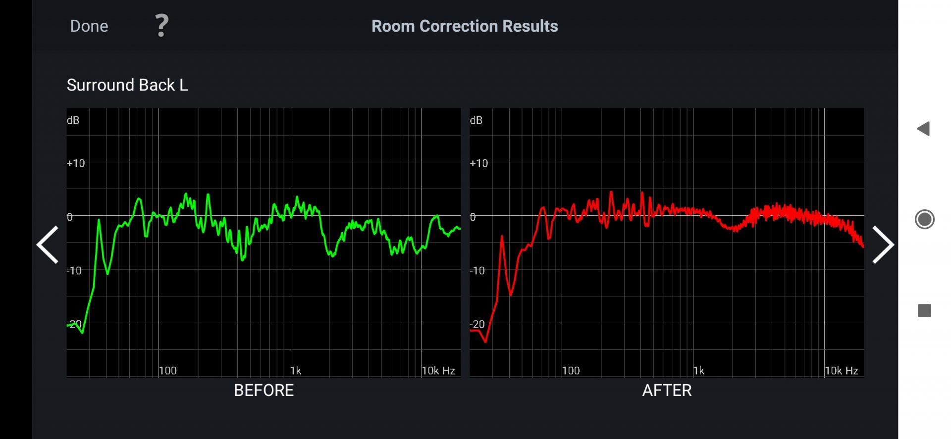

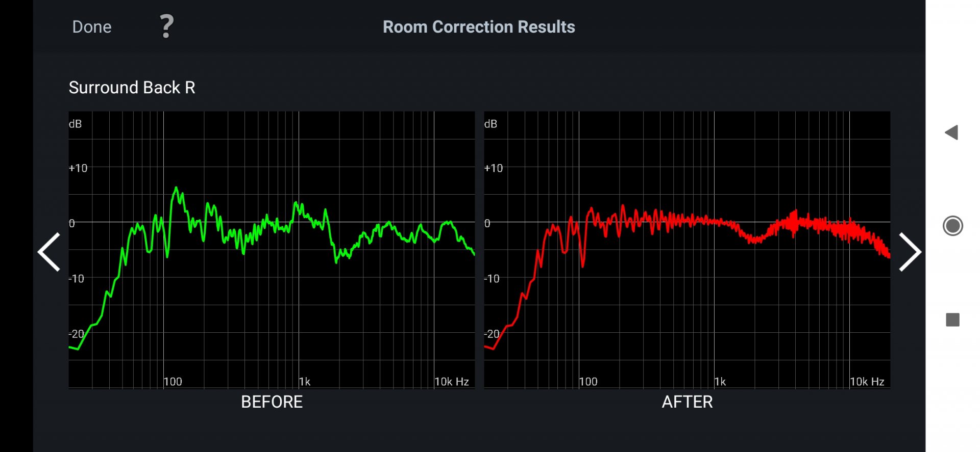

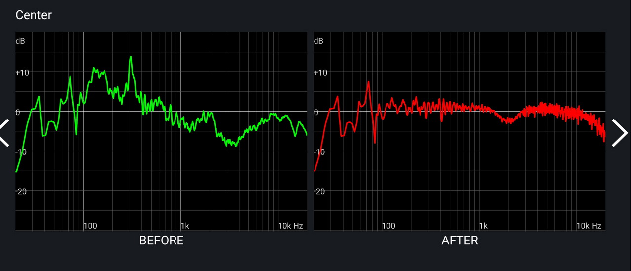

Εκανα και εγω χθες τις σχετικες ρυθμίσεις μεσω της εφαρμογης της audyssey. Άσχετος τελειως με το θέμα, ανεβαζω εδω τα γραφικά να μου πείτε την γνωμη σας :)
Ο ενισχυτης ειναι ο marantz 5015 και το συστημα ειναι 7.1
41.295
83.512
Mπροστα τα dali oberon 5, κεντρικο και πλαινα surround τα B&W 601S3 πίσω κάτι Koda kai sub ενα CAV H300

η απόκριση σε κάποιες θέσεις είναι για σεμινάριο ....:party:

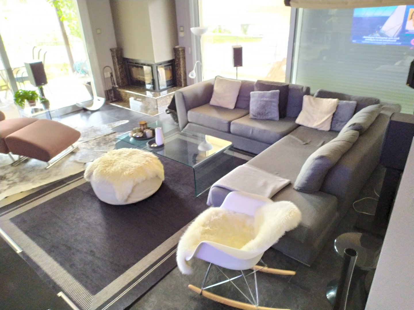

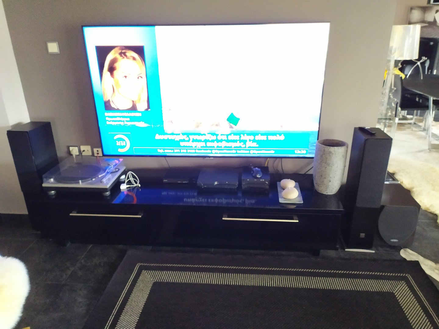

ανέβασε κ φωτό να δούμε τοποθέτηση

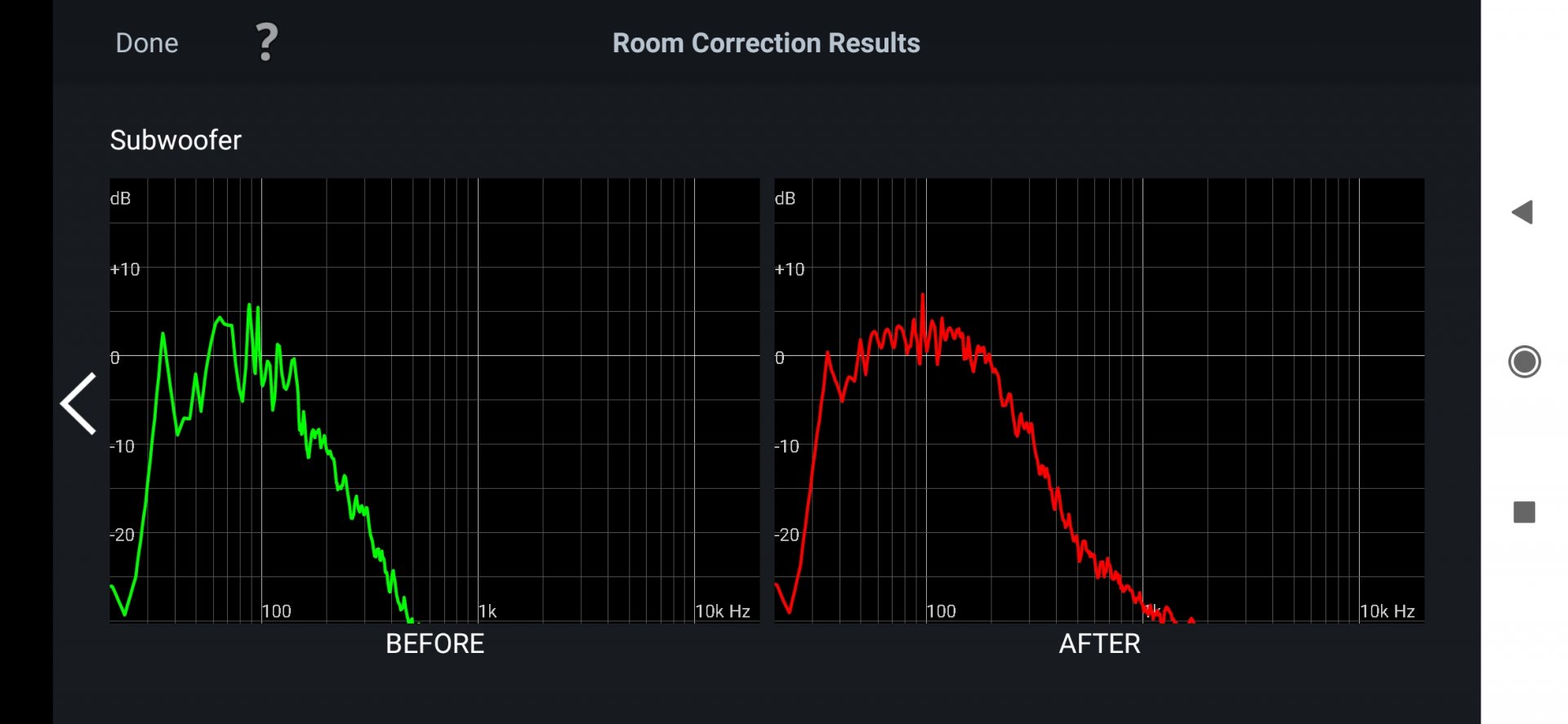

Καλησπέρα σου,
Πολύ ωραίος ο χώρος συγχαρητήρια !!!
Με μια ματιά είδα ότι πάνω από τα 100hz υπάρχει μία ομαλή διαβάθμιση.
Δεν έβαλες το σαμπ να δούμε τι γίνετε από τα 100 και κάτω.

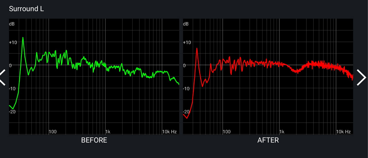

τόσο off axis τα σαράουντ και σου έχουν τέτοια απόκριση? :o
το μικρόφωνο που το είχες? σε ποιες θέσεις?
41.295
83.512
Οι "μαμά" κλίσεις των ηχείων, είναι προτιμότερες από το αποτέλεσμα μετά την ισοσταθμιση.
Δώσε κλίση, να πέφτει είπαμε..
το ότι παίζουν έτσι τα b&w δεν σχολιάζεις....κότα :p :lolsign:
58.532
144.416
Ίσα ίσα, τα έχω πει τα θετικά τους.
Ιδίως η τόνωση λίγο πάνω απότους 10κ, θα πρέπει να διατηρηθεί.
Αλλά στου κουφού την πόρτα..
Αν προσέξεις, όλα τα ηχεία του, έχουν μια μικρή τόνωση πάνω από 10κ.
Και η ισοσταθμισμένη απόκριση, δεν έχει.
Έπεσε κούρεμα. Μέγα σφάλμα.
Επίσης, η ισοσταθμισμένη απόκριση δεν έχει την αναμενόμενη κλίση, που κουτσά στραβά, υπάρχει στην μη ισοσταθμισμένη εκδοχή.
Ε, είναι λογικό να αρέσει σε πολλούς η μη ισοσταθμισμένη εκδοχή.
Και σε μένα η μη ισοσταθμισμένη θα μου άρεζε περισσότερο.
Έτσι προβλέπεται.
Αδιάβαστος ο geoff. Τα έχω γράψει εκατοντάδες φορές...

το κεντρικό που είναι?:idk:
Το κεντρικό είναι μέσα στο έπιπλο.

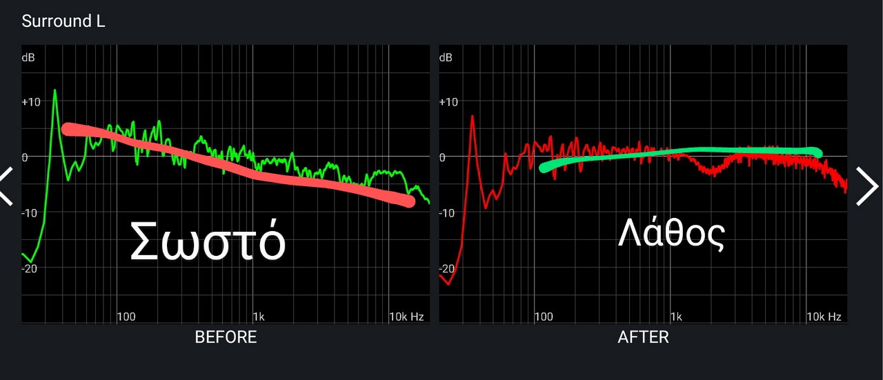

Η αλήθεια είναι ότι είναι τελείως άσχετος γι'αυτό και τα ανέβασα εδώ για να ακούσω γνώμες. Αυτό πχ με την κλίση δεν το καταλαβαίνω. Μπορώ να το διορθώσω πχ?
Το μικρόφωνο το είχα στον καναπέ, στο κέντρο ακριβώς ανάμεσα από τα δύο surround back και το μετακίνησα στις 8 θέσεις που έβγαλε το πρόγραμμα
Και τα surround back + το sub
1.393
2.834
Μόνο ρίχνεις db δεν ανεβάζεις καθόλου στην αρχή στις χαμηλές, σωστά ;
Πόσες κουκκίδες ( φίλτρα ) να εφαρμόσουμε ;
