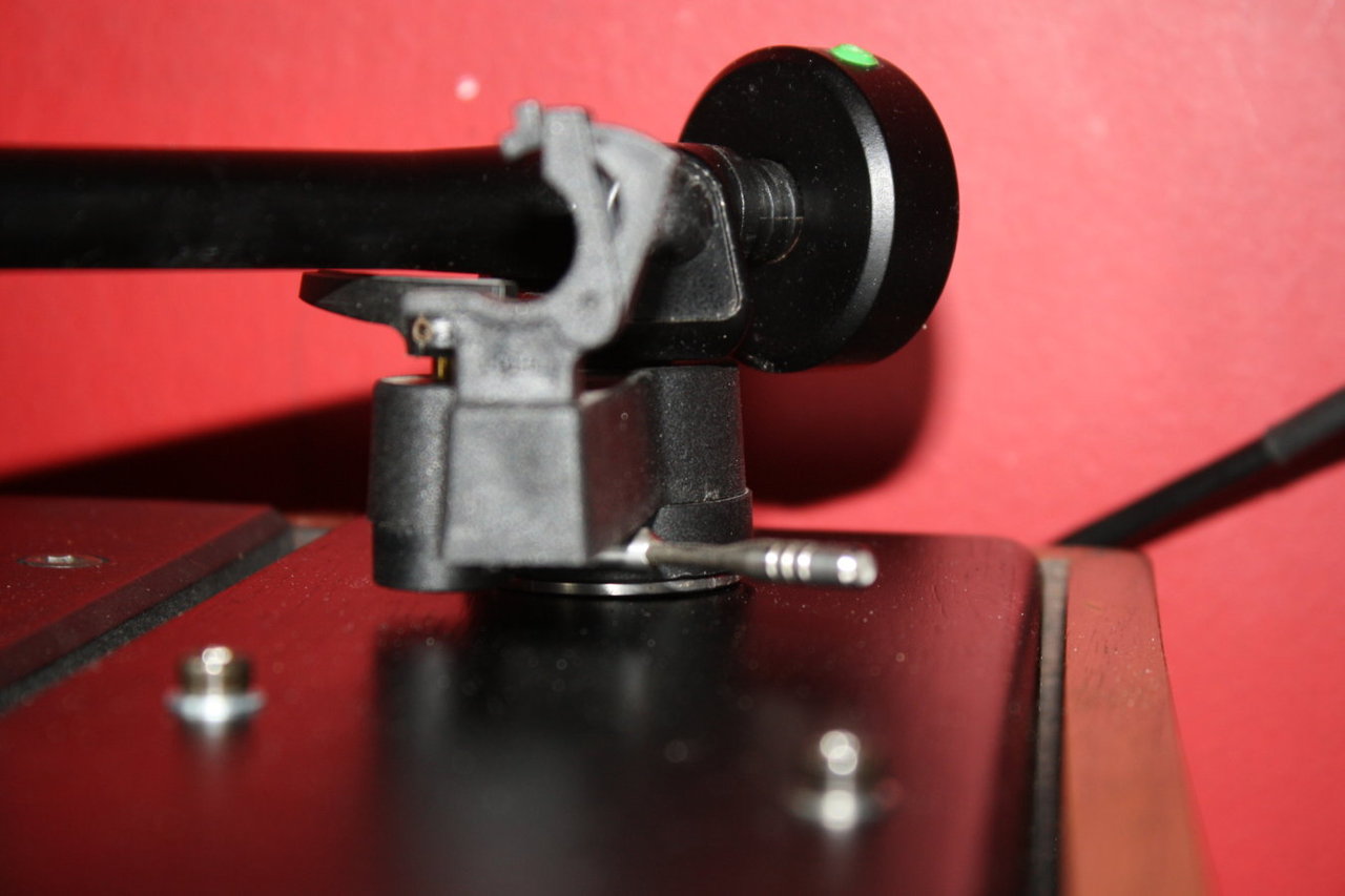

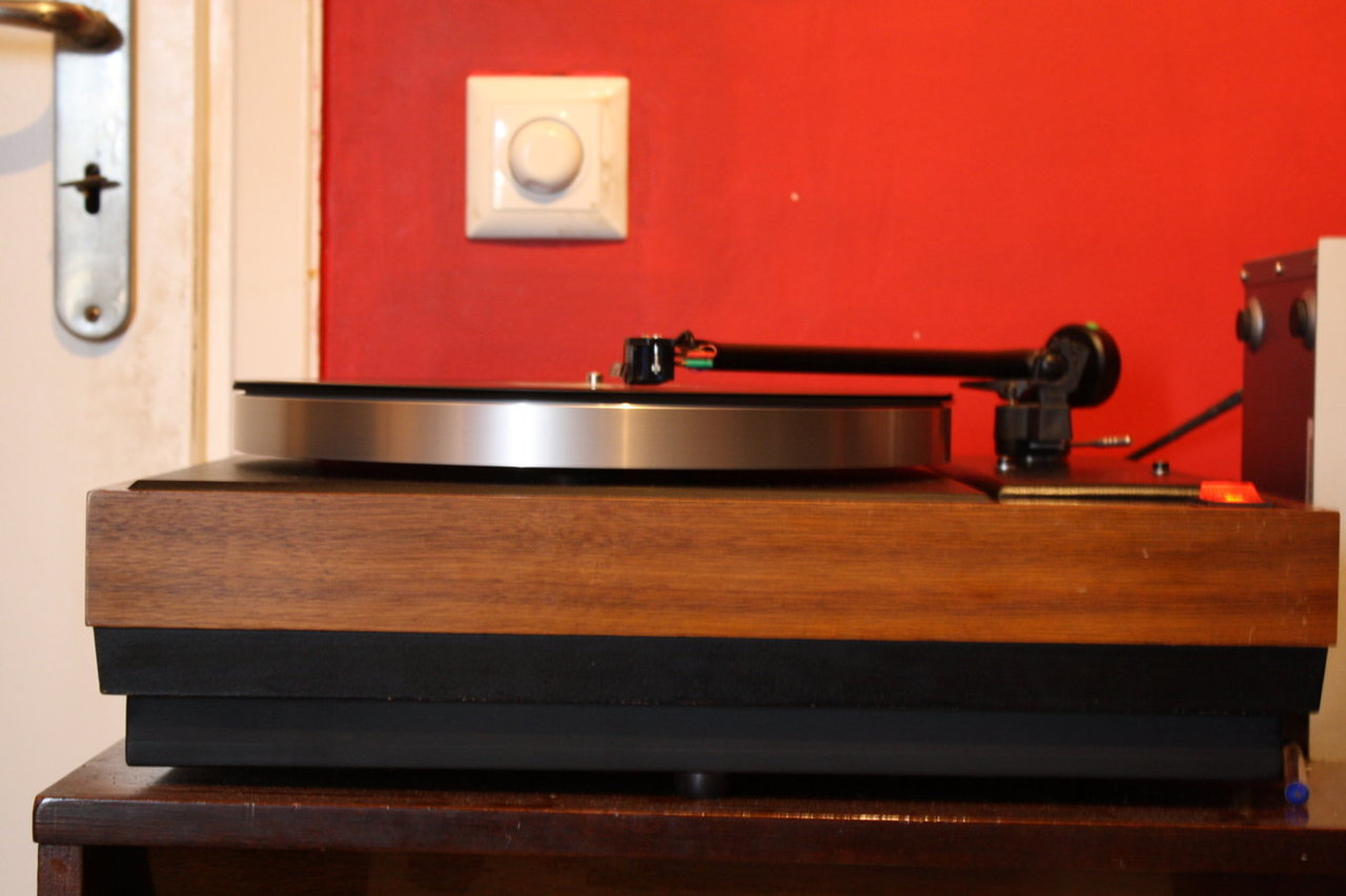

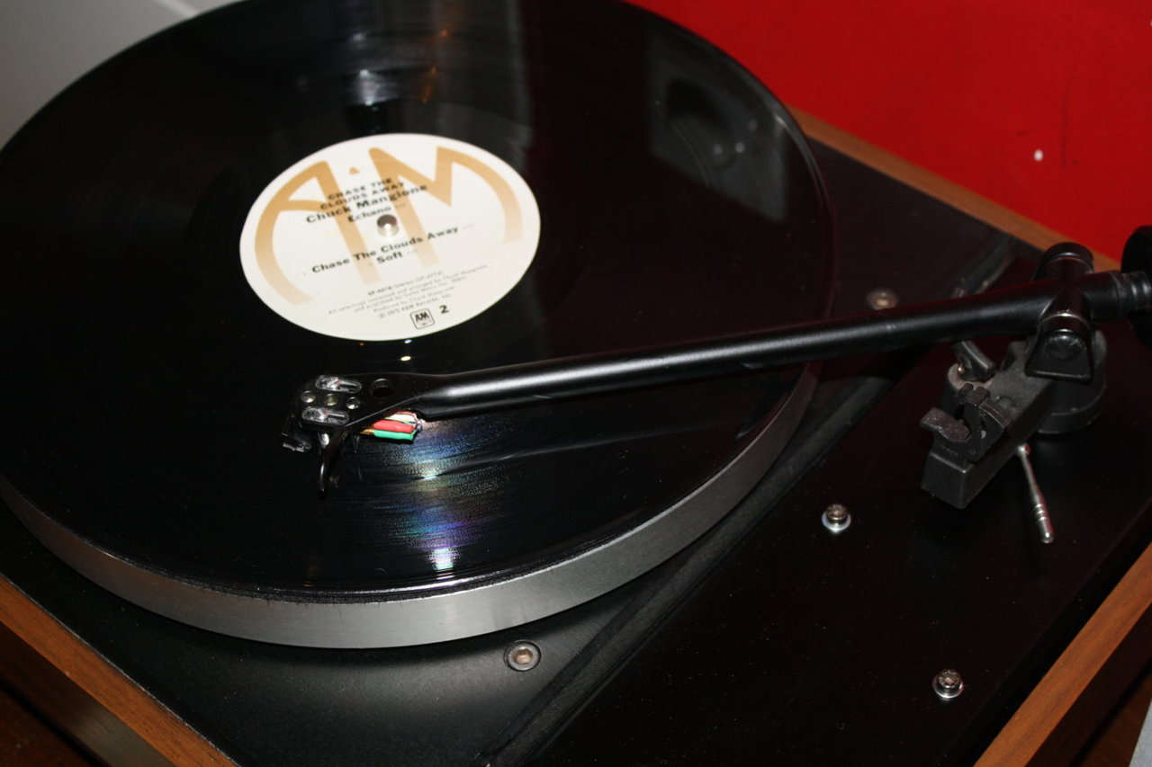

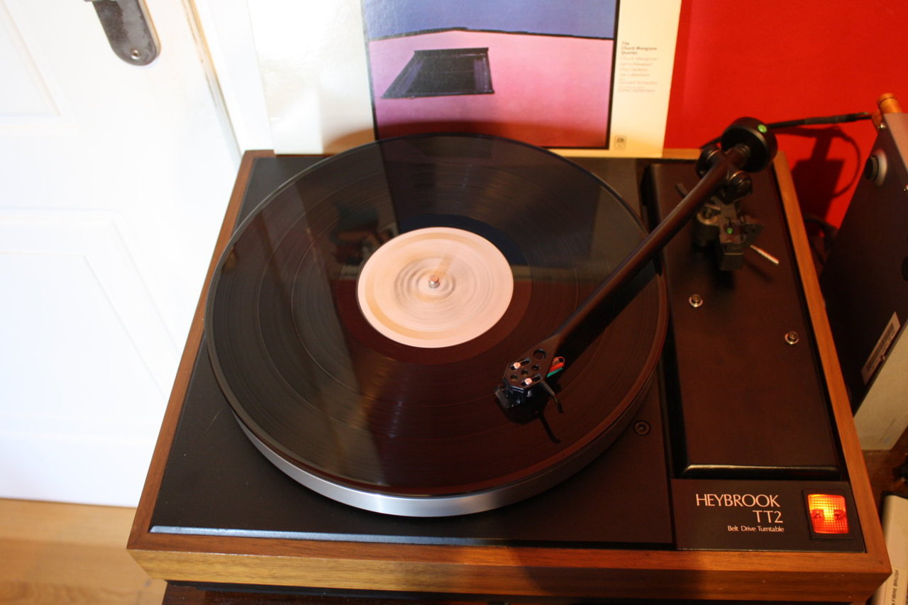

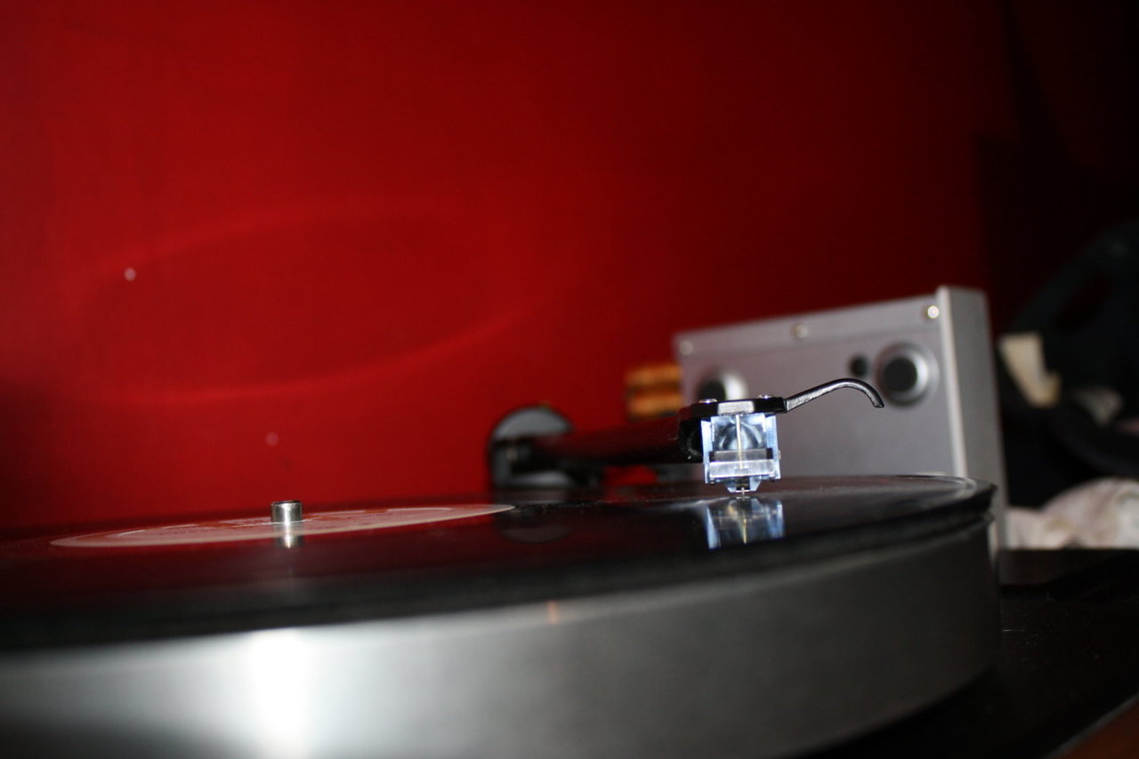

καλησπερα! Μολις τελειωσα με την τοποθετηση του rb 250 στο heybrook που πηρα χθες, o rega πριν ηταν τοποθετημενος σε ενα thorens td 166 mk2. Πρωτες εντυπωσεις . Οι χαμηλες ειναι πιο γεματες αλλα πιο ακαθοριστες, γενικα ο ηχος εχασε καπως τον αερα που ειχε, εγινε λιγο πιο μουντος και εχασε καποιο διαχωρισμο που ειχε και ισως λιγη στερεοφωνια. Ο βραχιονας μπηκε φυσικα στην σωστη αποσταση και ο προτρακτορας μου εδειξε πως μπηκε και σωστα. Επισης στον βραχιονα εχω ενα spacer και οπως τον βλεπω εστω φαινεται παραλληλος. Δοκιμασα να βγαλω την τσοχα ωστε να χαμηλωσει λιγο το βινυλιο- ψηλωσει ο βραχιονας και ειδα πως πηρα λιγες απο τις ψηλες συχνοτητες που ειχα χασει. Δεν εχω δευτερο spacer να βαλω και σκεφτομαι να βαλω ροδελες κατω απο το armboard να ανεβει λιγο. Που πρεπει να παω μετα απο αυτη τη ρυθμιση?Κατι αλλο να δοκιμασω? Ο ιδιος βραχιονας - κεφαλη επαιζαν αριστα στο 166!

διαβασα πως : However, achieving the correct VTA height adjustment can make a noticeable improvement to the sound and has profound effects on every aspect of the presentation from overall balance to resolution, dynamics, staging, and imaging.
If the arm is too low, the sound will be flat, for example, strings dulled and generally can lack excitement
If anything, it is better to have a slightly positive VTA than a slightly negative VTA.

εχω την εντυπωση, απ τις φωτο, πως πρεπει να παρει λιγο υψος ο βραχιονας? για να ερθει παραλληλα?

η denon ειναι αρκετα ψηλη κεφαλη... χωρις το spacer θα κανει τρελη σουζα ο βραχιονας !

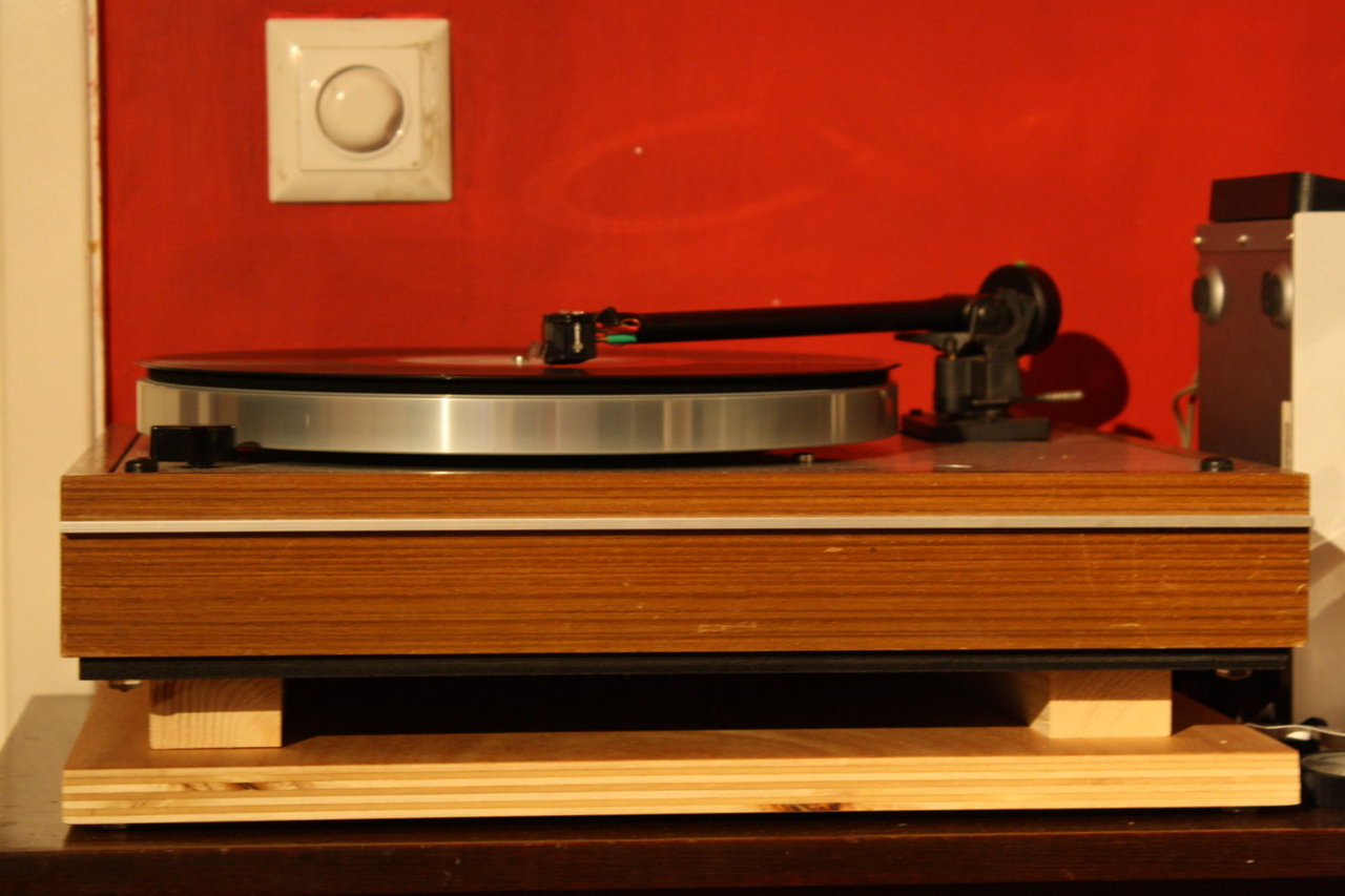

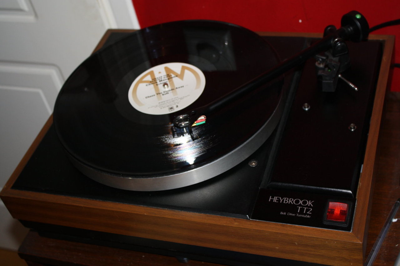

καλημερα! Λοιπον εβγαλα το armboard και προσθεσα 2 ροδελες σε εκαστη βιδα που το κραταει απο κατω ωστε να το ψηλωσω. Τα εδεσα ολα και το εβαλα να παιξει. Η διαφορα στον ηχο αισθητη ! Επιτελους καθαρισε η μουνταμαρα εφτιαξε ο διαχωρισμος ! Βγαζοντας δε και την τσοχα ο ηχος ανεβηκε και αλλο!!! Με λιγα λογια θελω 2 spacer :lol:.... Μεγαλο πραγμα το VTA ...:rolleyes:

To armboard του ΤΤ2 ειναι ψηλα απ'οτι φαινεται στην φωτογραφια σου.
Γιατι δεν παιρνεις ενα VTA adjuster (mitchell η κατι αλλο) παρα τις ροδελλες?Και ενα σωστο counterweight θα βελτιωσει τον rega.
1.872
1.557
το αρμμπορντ ειναι χοντρο δεν ειναι ψηλα! αν φτιαξω ενα λεπτο οπως το μαμα ναι θα παρω vta adjuster!

ΙΜΟ η καλυτερη ιδεα ειναι να φτιαξεις ενα armboard στις διαστασεις και υλικο (plywood) του εργοστασιακου και να το συνδιασεις με ενα καλο VTA adjuster.To tt2 ειναι εξαιρετικο πικαπ και "ακουει" τετοιες αλλαγες.Επισης δεν χρειαζεται πολυ σφιξιμο το armboard στο υποσασι(μην παραμορφωσεις το armboard απο το σφιξιμο,σφιξε μεχρι εκει που πατανε καλα οι βιδες).Οταν ειχα το δικο μου (τωρα ειναι στο συστημα φιλου) ημουν πολυ ευχαριστημενος.
