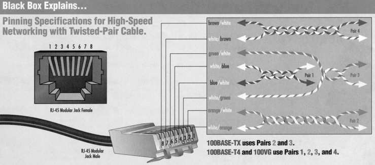

[STYLE="inquote"]Για μενα δεν αρκει το οτι εχεις δυο καλωδια για να βεβαιωσεις οτι λειτουργει.
Υπαρχει περιπτωση το ενα να ειναι crossover (αλλη συνδεσμολογια) και το αλλο ενα-προς-ενα.
Αν το παλιο σου καλωδιο ηταν crossover πρεπει και το δευτερο καλωδιο που θα δοκιμασεις να ειναι crossover για να πεις οτι δοκιμασες και δευτερο καλωδιο
(υπαρχουν μερικες συσκευες δικτυου που αντιστρεφουν αυτοματα την συνδεση του καλωδιου αλλα δεν μπορω να ξερω αν εχεις τετοια, οποτε δοκιμασε ενα καλωδιο crossover που δουλευει σιγουρα ή ενα ιδιο καλωδιο με το αρχικο σου που δουλευε πριν την μετακομιση).
Πως θα το καταλαβεις:To καλωδιο ενα προς ενα εχει στην ακιδα 1 στην μια πλευρα οτι χρωμα εχει και στην ακιδα 1 στην αλλη πλευρα
ενω το crossover εχει στην 1 οτι στην 3 της αλλης πλευρας.

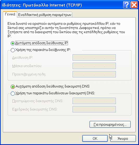

κανε κατι ακομα, πηγαινε εναρξη->συνδεσεις δικτυου και θα ανοιξει ενα παραθυρο, θα εχει ενα εικονιδιο τοπικο δικτυο, κανε δυο κλικ πανω του και μετα ιδιοτητες, βρες το tcp/ip (υπαρχει στην λιστα που εχεις μπροστα σου), κανε δυο κλικ πανω του και πες μας τι γραφει στο Γενικα.
Παραθετω εικονες απο παραθυρο συνδεσεις δικτυου και απο τα γενικα του tcp/ip μηπως σε βοηθησω να τα βρεις.

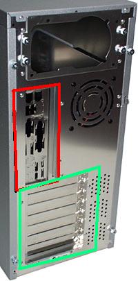

Η θύρα είναι μέσα στο κόκκινο περίγραμμα, οπότε δεν μπορεί να έχει μετακινηθεί.
