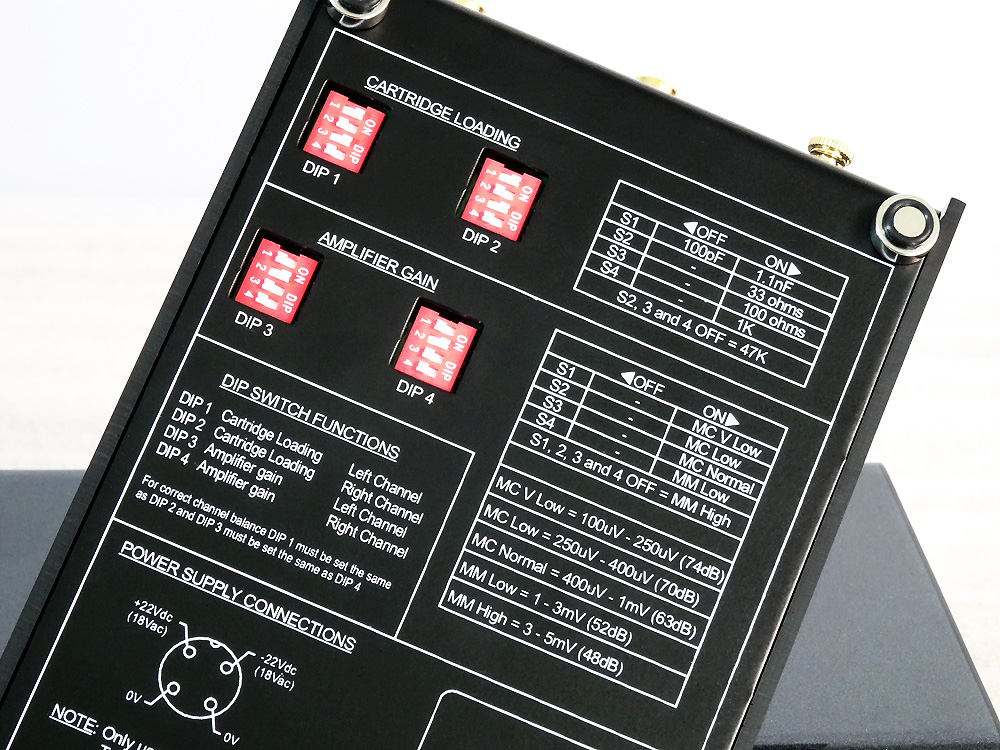

Καλησπέρα , αγοράσα το phono stage του τίτλου αλλά όσο και αν έψαξα δεν βρήκα πληροφορίες στο διαδίκτυο για να μπορέσω να το ρυθμίσω.
Με βάσει αυτά που διαβάσα το έχω να παίζει με όλα τα switchers στο flat (όλα αριστερά όπως το βλέπεις) αλλά νομίζω ότι κάτι κάνω λάθος.

με πάσα επιφύλαξη
τα διακοπτάκια στο πανω μέρος που λέει cartridge loading
το πρώτο δεξια και όλα τα κάτω (δλδ 2,3,4) αριστερά
στο δεύτερο κουτάκι που λέει amplifier gain όλα αριστερά

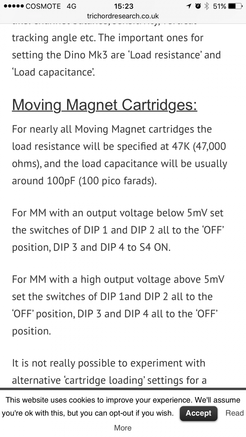

Με βάση την μοναδική αξιόλογη πληροφορία που βρήκα στο site της Trichord το παραπάνω πρέπει να μην είναι σωστό.
Από πικαπ έχω το project "το classic " ενισχυτή τον Cayin 843d (300b) και ηχεία τα la Scala.
Το αποτέλεσμα είναι σχετικά καλό αλλά επιφυλάσσομαι γιατί δεν ξέρω αν το έχω ρυθμίσει σωστά και επίσης το έχω ακούσει 2 ώρες μόνο με την ρύθμιση "low MM amplifier gain".

εάν διαβάζω καλά τα χαρακτηριστικά της βελόνας είναι το Load της στα 47 kOhm
και η έξοδος της στα 5,5 mV
άρα οι ρυθμίσεις για το load είναι όντως και διορθώνω όλα στο off (δλδ αριστερά)
και για το gain επειδή είναι υψηλοέξοδη είναι όλα στα off, δλδ όλα αριστερά
θεωρώντας οτι είναι mm η κεφαλή
εάν είναι mc τότε είναι 1,2,4 αριστερά δλδ off και 3 δεξία δλδ On

- amplifier gain..................πήγαινε στην ρύθμιση MM-HIGH
- cartridge loading............σε πρώτη φάση 47Κ , και μετά αναλόγως προσωπικού γούστου . . . χώρου συστήματος δοκίμασε και το 1Κ ( εκεί θα κόψει λίγο τις υψηλές συχνότητες )
- προσοχή : . . . έχεις ένα καλό phono που μπορεί να υποστηρίξει καλές mc στο μέλλον . . . καλοάκουστο
Η ρύθμιση ΜΜ high είναι όλα στο "off "Σωστά;
Και τα 47κ το πρώτο ανοιχτό και όλα τα υπόλοιπα στο "οff" ????

- ακριβώς έτσι . . . παρακαλώ . . .

- εναλλακτικά ξαναδοκίμασε το amplifier gain με το S4 on και τα υπόλοιπα off αλλά με χαμηλά το volume του ενισχυτή , διότι ίσως υπερφορτώσει ( και δεν είναι το σωστό seting ) . . . περιμένουμε αποτελέσματα
. . . απλά και μόνο για να δούμε εάν υπάρχει κάποιο πρόβλημα

Σωστός.....έτσι ακριβώς! Πρόκειται για MM υψηλοέξοδη κεφαλή...οπότε βάζεις όλα τα dips του amplifier gain στο off (όλα αριστερά δηλαδή)....οπότε έχεις gain 48dB...(όπως δείχνουν και οι ετικέτες στο κάτω μέρος του προενισχυτή)...Κανονικά δεν πρέπει να έχεις θέμα....αλλιώς έλεγξε μήπως υπα΄ρχει κάποιο πρόβλημα με τον προενισχυτή...

Και μια τελευταία ερώτηση που την σκέφτομαι ώρα:
Cartridge loading: το πρώτο ανοικτό τα υπόλοιπα κλειστά
Ποιο είναι το Αποτέλεσμα 1.1 nf ή 47Κ;

Ο διακόπτης S1 καθορίζει χωρητικότητα (1,1nF στο ΟΝ, 100pF στο OFF), επομένως στο ON θα έχεις 1,1nF.
Οι άλλοι τρεις (S2, S3, S4) καθορίζουν αντίσταση. Και οι τρεις στο OFF δίνουν 47KΩ.
Πάντως θα έβαζα και τον S1 στο OFF.

Παιδιά καλησπέρα, έγιναν οι δοκιμές για την ρύθμιση και τελικά μεταξύ όλα στο "off" και όλα στο "off" εκτός από τον διακόπτη S1 καταλήξαμε στο δεύτερο. Τα δυο δεν είχαν μεγάλη διάφορα όποτε και μπορεί να το επανεξετάσω.
