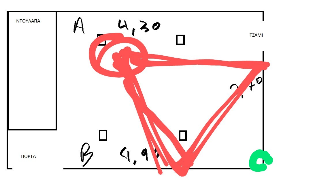

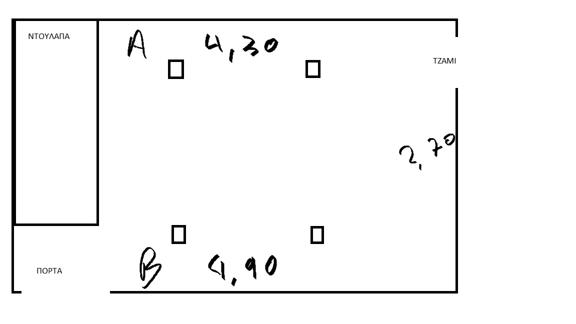

Καλησπερίζω την ομάδα!
σκέφτομαι τωρα στην καραντίνα να κάνω μια αλλαγή και να μετακομίσω το σύστημα σε ενα δωμάτιο που δεν χρησημοποιείται.
τα ηχεία είναι βάσης με 5 ιντσών γουφερ και bass reflex στην πλάτη. dynaudio evoke 10
ποια πλευρά πιστευεται πως ειναι η καταλληλότερη?
η απόσταση ακρόασης θα ειναι περίπου στα δύο μετρα και μπορεί να κάνει ισοσκελές τρίγωνο.

Το δωμάτιο είναι κενό επίπλων;
Εάν ναι - άρα έχεις ευχέρεια κινήσεων και τοποθέτησης, τότε στη θέση σου θα διάλεγα την πλευρά των 4.90 και θα σχημάτιζα ισόπλευρο τρίγωνο, όχι ισοσκελές.

Είναι κενό επίπλων ναι.. και εγώ εκει σκέφτομαι...

εαν τοποθετηθουν στη μικρη διασταση (2,70) θα εχεις ιδιες επιφανειες ανακλασης γυρω απο τα ηχεια.
Λογω ντουλαπας και αναλογως γεμισματος η συμπεριφορα της θα εχει απροβλεπτα αποτελεσματα...οποτε ναι αυτο...το απολυτα καλυτερο παντα με μετρησεις...

Το ένα ηχειο ακουμπα το σχεδόν στη μέση του τοίχου 2,70 και το άλλο στη μέση περίπου του 4,90 και βάλε μια καρέκλα να κάτσεις μπροστά από τον τοίχο 4,30 σε απόσταση ~1μ από αυτόν (και αν είναι δυνατόν ίδια απόσταση και από τη ντουλάπα), και δες να φτιάξεις ισόπλευρο τρίγωνο.
Κάτι τέτοιο:
Η πράσινη βούλα στη γωνία, δείχνει να θέλει να βάλεις σαμπ εκεί.

Εφόσον είναι άδειος ο χώρος και μπορείς να ''παίξεις'' δοκίμασε και τα ηχεία στη μικρή πλευρά αν δεν είναι μεγάλη η τζαμαρία να δεις πως πάει. Είναι καλό να έχεις λίγο αέρα πίσω σου... :wink:
Άφησε απλά χώρο στο πλάι των ηχείων αν γίνεται δηλ. άφησε μια απόσταση μεταξύ τους γύρω στο 1.70 με 1.90 ώστε να έχεις 40-50 πόντους απόσταση στο κάθε ηχείο από τους πλάγιους τοίχους βάλε κλίση να σε κοιτούν στα μάτια :biggrin: και κάτσε στην ανάλογη απόσταση για ακρόαση δηλ. 1.70 με 1.90.
Τώρα το είδα.. κι αυτό που λέει ο Κώστας φαίνεται καλό αν βολεύει χωροταξικά.
Βρε μπαγάσα αν μπορούσες να τον βάλεις πάνω στην ντουλάπα θα τον έβαζες... :lol: :lol: :lol:

Καλά τα λέει το αυτί και δίκιο έχει. Με αυτή την τοποθέτηση έχει την μίνιμουμ επίδραση στους ρυθμούς του δωματίου.
Δεν έχει πολλά πολλά από γωνίες, για να φιάξει μετά. Μιά χαρά είναι.

Ε, θα θέλει λίγη περιποίηση στην άμεση στον 4,30, και λίγο απορρόφηση πίσω από τη θέση ακρόασης, στον 4.30 και στη ντουλάπα.
Είναι πάντως οι θέσεις με τις μίνιμουμ απαιτήσεις σε περιποίηση χώρου.

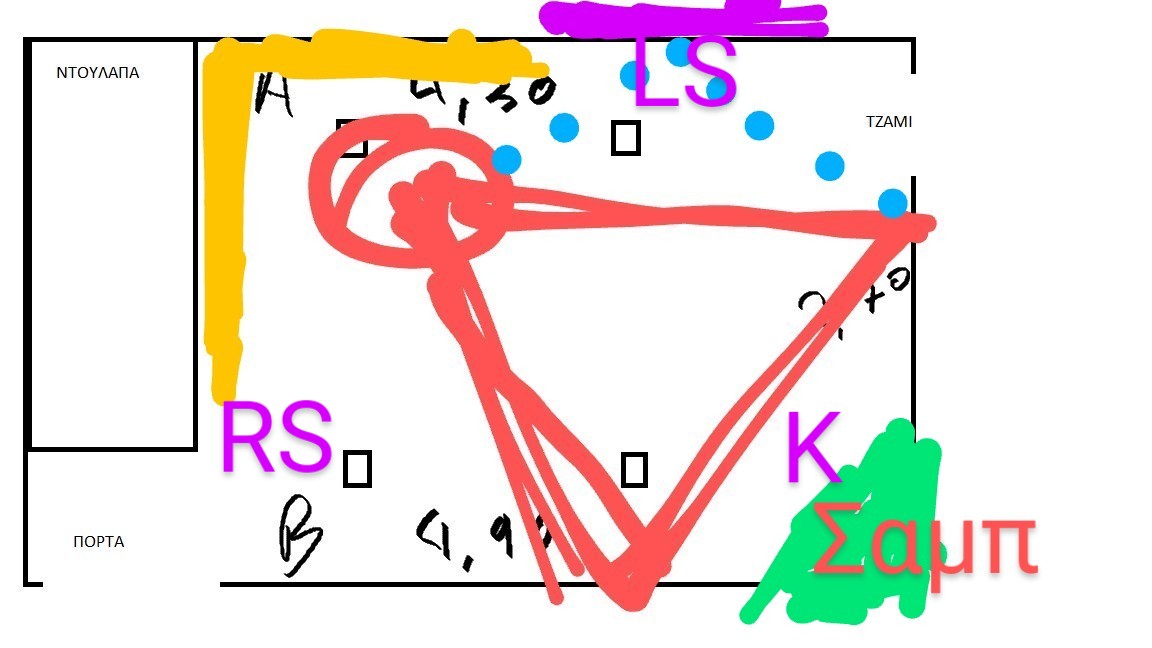

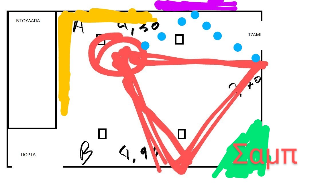

Έλα το σχηματακι το συμπλήρωσα με τα υλικά:
Οι μπλε βούλες δείχνουν την πρώτη ανάκλαση, και στο μωβ στον τοίχο θέλει σκατερινγκ με απορρόφηση από πίσω.
Το κιτρινακι πίσω από τη θέση ακρόασης είναι απορρόφηση.
Το πρασινακι παραμένει το σαμπ. Βασικές αρχές...

Ωραίο το σχηματάκι και η όλη ιδέα, αλλά βρε παιδί μου, μήπως ο φίλος μας εδώ, μόλις μπει στο αυτοκίνητό του μετά να οδηγήσει, το στουκάρει πουθενά κι έχουμε τρεχάματα;;;
