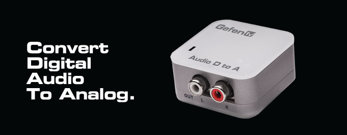

Μπορείς να τα συνδέσεις με κάτι τέτοιο:
Λεπτομέρειες εδώ.
Κόστος 79 δολλάρια. Εγώ δεν θα το έπαιρνα. Θα δω και εγώ την LG μου μήπως και υπάρχει τρόπος αύριο το πρωί!

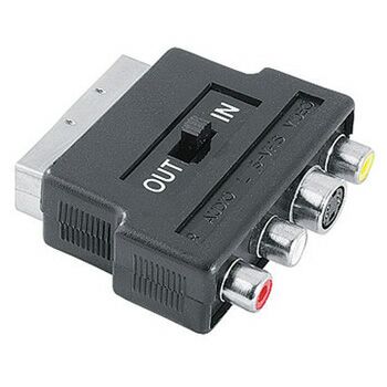

Στα χαρακτηριστικά αναφέρει ότι το ένα Scart είναι και έξοδος (για DTV).
Οπότε, με μικρό κόστος, μπορείς να δοκιμάσεις ένα συνδυασμό:

σας ευχαριστω ολους για τις απαντησεις σας.
GiannisHD σ'ευχαριστω πολυ, ελυσες το προβλημα μου.
