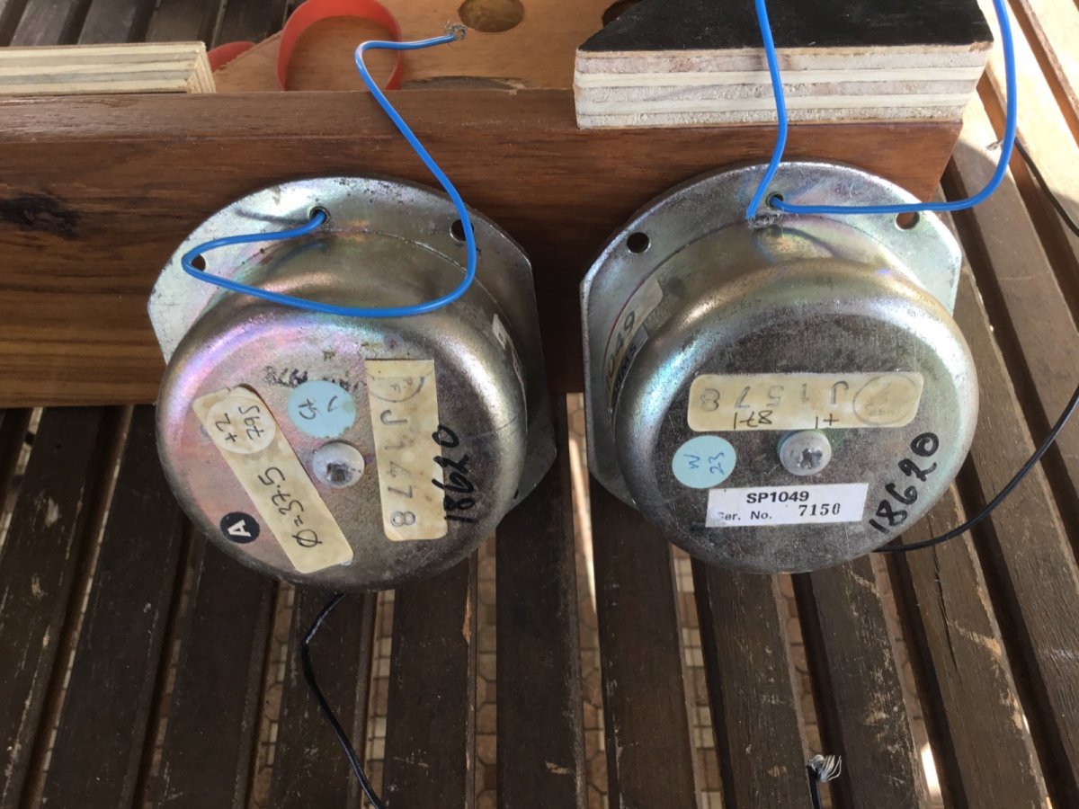

όταν τα ξεκόλλησες δεν κράτησες σημειώσεις ή δεν τράβηξες φωτό;

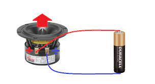

Με αυτό το κόλπο;
