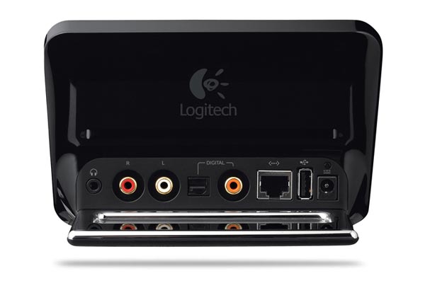

"TANTO" Μου έχεις κεντρίσει την περιέργεια τι είναι αυτό το logitech squeezebox touch. Πόσο κάνει; Ποιός το πουλάει εδώ Ελλάδα; Τι ψηφιακές συνδέσεις "OUT" έχει; Έχει πχ COAXIAL έξοδο που θα με ενδιέφερε πολύ; Έχεις κάποιο SITE να μπώ να το δώ με τεχνικές λεπτομέρειες!!!

Eχει ομοαξονικη και οπτικη ψηφιακη εξοδο,τιμη περιπου 300 ευρω,σιγουρα δεν εχει ερθει ακομα στα καταστηματα αλλα μπορεις να το αγορασεις απο καποιο δικτυακο καταστημα.
http://www.engadget.com/2010/04/19/logitech-squeezebox-touch-review/

"TANTO" το logitech squeezebox touch τι FORMAT ήχου παίζει; Αυτό που με καίει είναι να παίζει τουλάχιστον "FLAC, WAV, MP3". Και τέλος θα μπορεί να αναβαθμίζεται μέσω INTERNEΤ; Τι ξέρεις γι' αυτό;

Παιζει ολα τα φορματ ηχου,οσο για αναβαθμιση μεσω δικτυου τη θεωρω δεδομενη.
