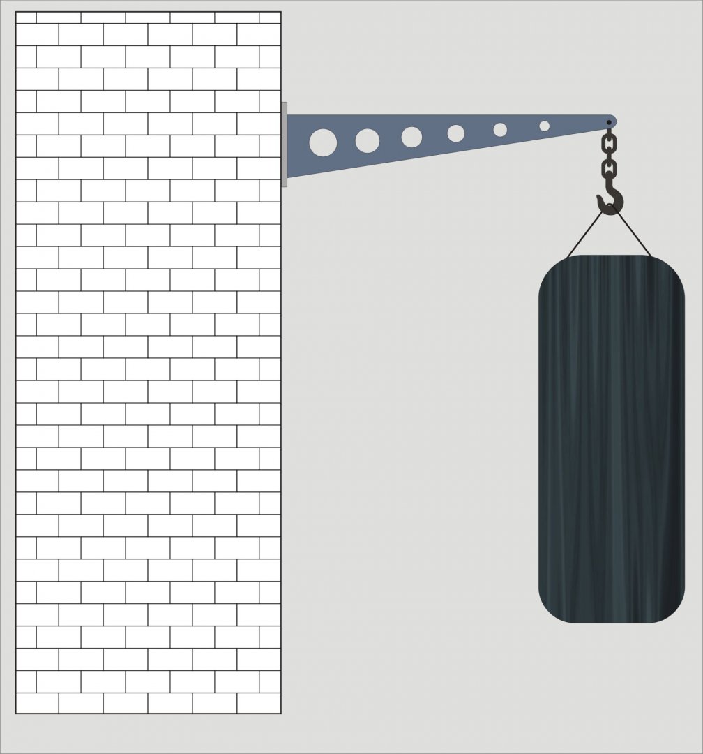

Επειδή φτιάχνω διάφορες κατασκευές για σχολές χορού και γυμναστήρια, ξέρω ότι είναι πολύ πιο βολικό να κρέμεται ο σάκος.
Είτε από το ταβάνι, είτε από βάση σε τοίχο.
Γάμα εννοείς Μιχάλη; Έχει στάνταρ αποστάσεις; Ή μπορείς να παίξεις όπως βολεύει;

Ναι σε σχήμα Γ με στήριξη στον τοίχο με ικανά 10ποντα βύσματα για τούβλο.
Συνήθως 80 εκατοστά μήκος.
Μπορείς να έχεις αφαιρούμενο και το κοντάρι για να μην εξέχει σαν ψ@λή όταν δεν τον χρησιμοποιείς και να το βάζεις μόνο όταν θα είναι να κρεμάς τον σάκο.
Με έναν γάντζο στην άκρη. Είναι πανεύκολο, ελαφρύ και πρακτικό.
Στον τοίχο θα έχεις μόνιμα βιδωμένη την βάση. Αν είναι και στο χρώμα του τοίχου, ούτε που θα φαίνεται.
Σου βάζω το σχέδιο που είχα κάνει στο γυμναστήριο.
