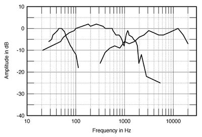

Σε ηχείο με την παραπάνω απόκριση, σε ποια συχνότητα θεωρείτε σκόπιμο να crossαριστεί ένα subwoofer ?

Δεν εχει καμια σημασια η ανηχοικη αποκριση συχνοτητας. Αυτη επηρεαζεται τραγικα απο το δωματιο.
Σημασια εχουν η αποκριση στο δωματιο και η παραμορφωση του ηχειου σε συναρτηση με τη συχνοτητα.
Και δευτερευοντως η συχνοτητα συντονισμου της οπης του. Στο συγκεκριμενο πρεπει να κλειστει, ειναι πολυ υψηλη και σε db και σε Hz.

Εξαρτάται πόσο αντικειμενική είναι η παραπάνω μέτρηση. Σίγουρα φέρει <<περίεργες>> μονάδες.
Λογικά η αριστερή καμπύλη είναι του <<σωλήνα συντονισμού>>.

Συγχωρέστε μου την άγνοια …
Δεν υπάρχει σωλήνας συντονισμού.
Η αριστερή καμπύλη είναι η μέτρηση του active bass coupler που διαθέτει.
Η γενική σύσταση που διαβάζω, προτρέπει σε crossάρισμα στα 80Hz.
Να την ακολουθήσω ?
Έχει μήπως νόημα να ανέβω λίγο ψηλότερα (π.χ.100 Hz)
Υπόψη – δεν έχω μετρικό …

Ποιο είναι το ηχείο;
Γενικά στους 80-90 δείχνει μια χαρά να αναλάβει το sub. Αυτό κρίνοντας από το ηχείο όπως <<φαίνεται>> παραπάνω. Σε τέτοιες συχνότητες τον πρώτο λόγο έχει ο χώρος οπότε πρέπει να ληφθεί υπόψιν.

Αctive bass coupler ??? Subwoofer δηλαδή που συμπεριφέρεται ως οπή (με πολύ "περίεργο - κακό" alignment).
E, εδώ ταιριάζει το "πάρτε νορμαλ (ενεργούς) δορυφόρους και νορμάλ subwoofer" του μακρυμάλη.
