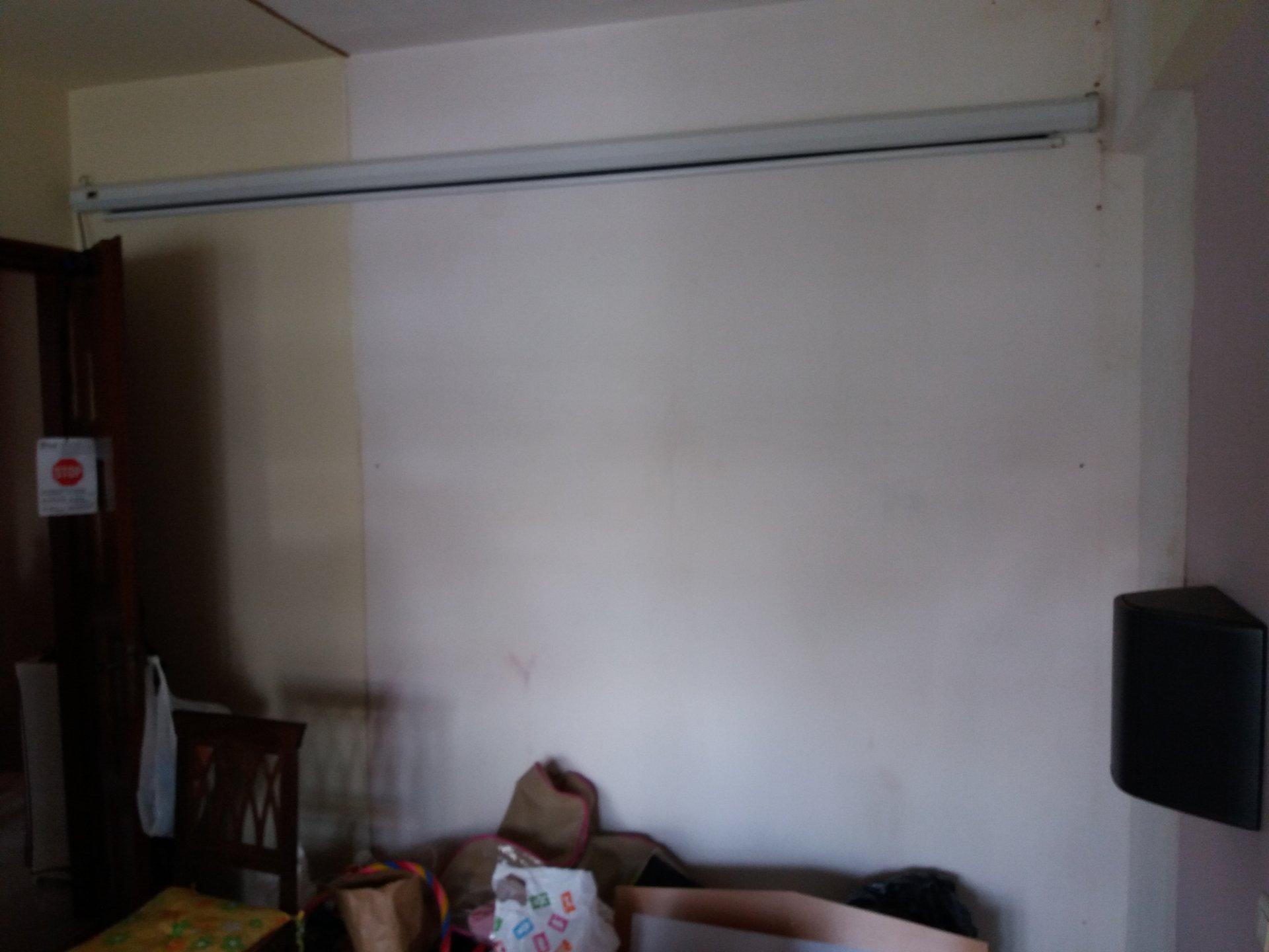

Δε το εχω και πολυ με το σινεμά όσο αφορά το στήσιμο με τα διάφορα φορμάτ κλπ..
Οποτε ερωτηση πρώτη...
Το κεντρικο να το βαλω πανω απο την οθόνη???
Ερώτηση δεύτερη..
Τα δεξι αριστερο κανάλια να ειναι στο 120 ύψος απο πατωμα οπως ειναι τώρα , ή να τα βαλω κ αυτα ψηλα πανω απο την οθονη δεξια αριστερά του κεντρικού???
Ερώτηση τρίτη..
Τα πισω επισης τα εβαλα στο 120 ύψος..
Να αναφερω οτι παλεύω για 5.1.2
Ευχαριστώ πολύ και έρχονται φωτο
Όσο πιό κοντά γίνεται στο 1,20 των υπολοίπων. Αφού θέλεις .2 δεν υπάρχει επιλογή ύψους.

Γιατί ψηλά ρε Δημητράκη?
Οπότε το κεντρικό να μπει ακριβώς εκει που σκαει η οθονη οταν ανοίγει έτσι?
Το 120 των υπόλοιπων καπου το διαβασα και το έπραξα...
Οτι εφόσον μπουν ατμιστικα πρέπει να κατεβουν τα υπόλοιπα κάτω....
Σωστά??
Σωστά??
Νομίζω ο γενικός κανόνας είναι τα 2 μπροστινά σε ύψος τέτοιο ώστε το tweeter να έρχεται στο επίπεδο του αφτιου σου όταν είσαι καθισμένος και το κεντρικό να σε κοιτάει (δηλαδή κάτω από την οθόνη με ελαφριά κλήση ανωθεν) Όσο για ακριβεις γωνίες, αποστάσεις ακρόασης κλπ μπορείς να διαβάσεις αναλυτικότερα το πληρεστατο νήμα του γνωστού μας Κωσταυτιά:

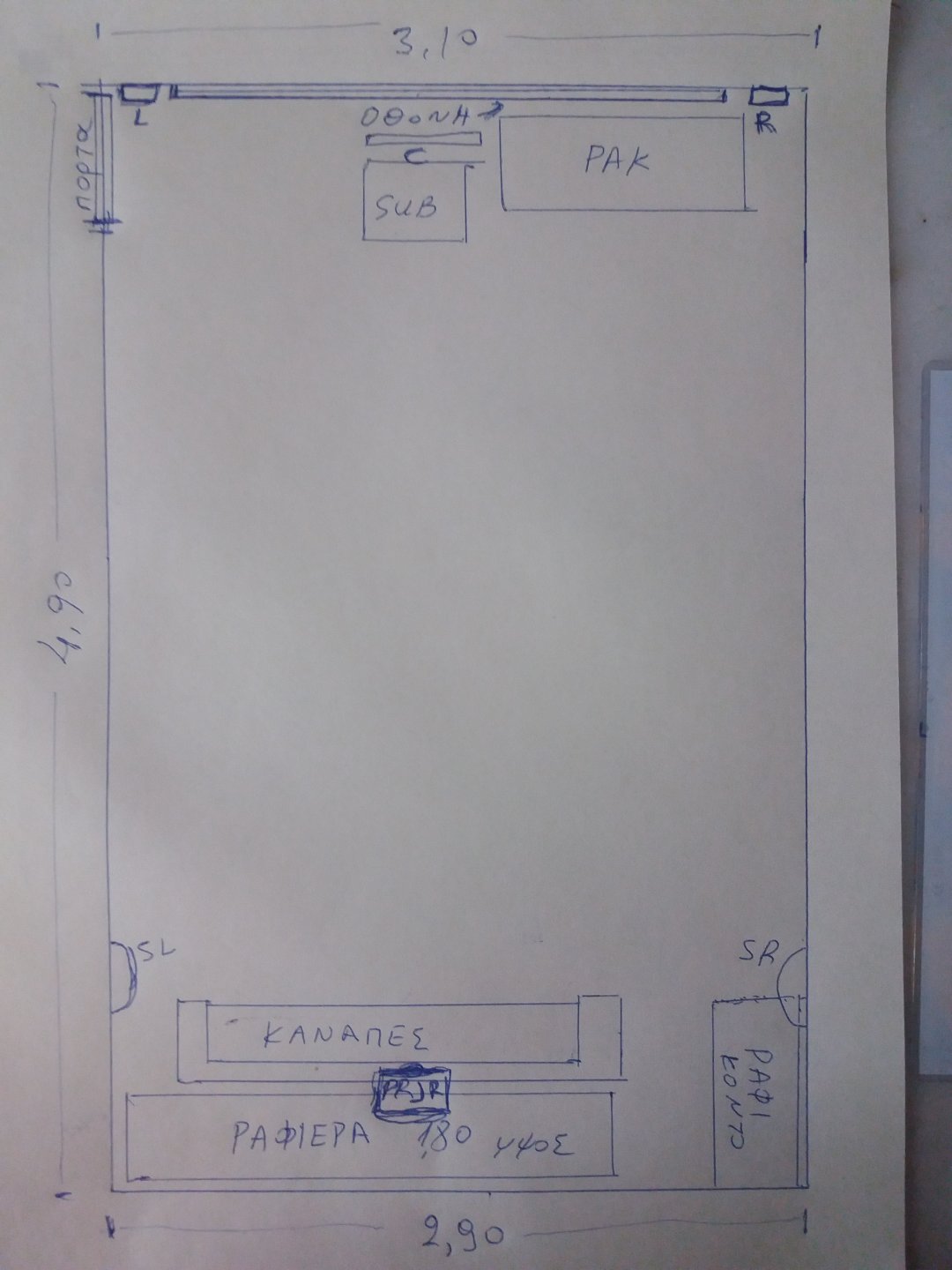

κανε και μια κατοψη του χωρου σε μετρα και που ειναι η θεση ακροασης ....
Θα πιασω το μέτρο να φτιαξω μια κάτοψη λοιπόν
Τον 7011
Ηχεια infinity εμπρος πισω
Κεντρικό magnepan
Ατμος canton
2.748
1.380
τον τυπο ηχειου βρε :D
τα εχεις η θα τα παρεις ;

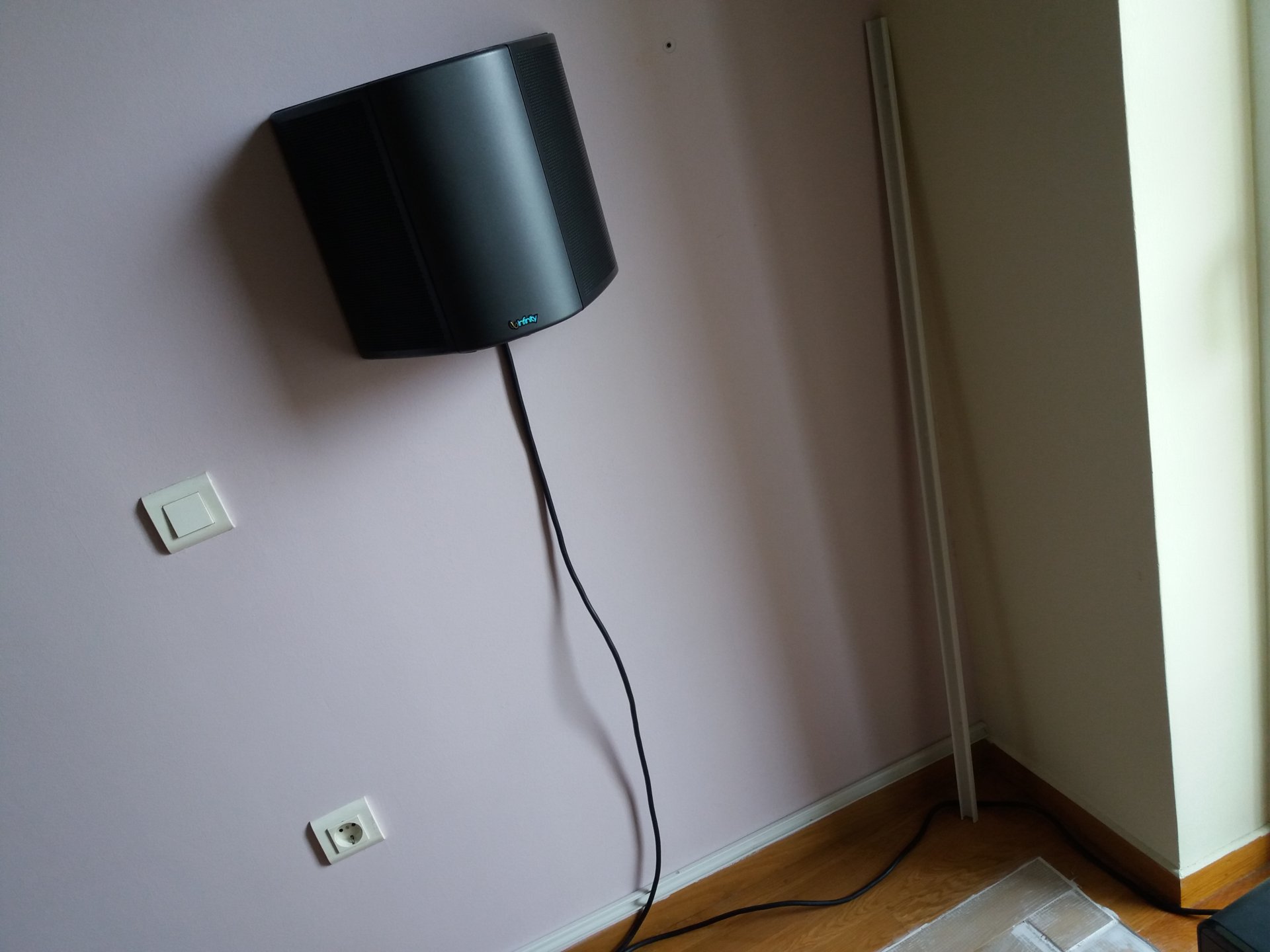

Τα L R SL SR ειναι αυτά μέχρι να αλλάξουν λόγω τοποθέτησης φλατ ηχείων...https://www.avsite.gr/forum/threads/infinity-beta-es250-surround-speakers.158159/
Το κεντρικό ήδη έχει γίνει φλατ..
Δεν έχουν το γέμισμα αυτών αλλα ο χώρος είναι ταυτόχρονα playroom για τον μικρό ..

Ο καναπές λίγο μπροστά πάει;
Κι αλλο ?????
Εγώ παλεύω να πάρω άδεια να φύγει από πίσω η ραφιερα να τον πάω πιο πίσω!
[DOUBLEPOST=1504204588][/DOUBLEPOST]Αν φύγει από πίσω αυτο μπορώ να βάλω λίγο πιο πίσω τα σαραουντ...οπως πρεπει
