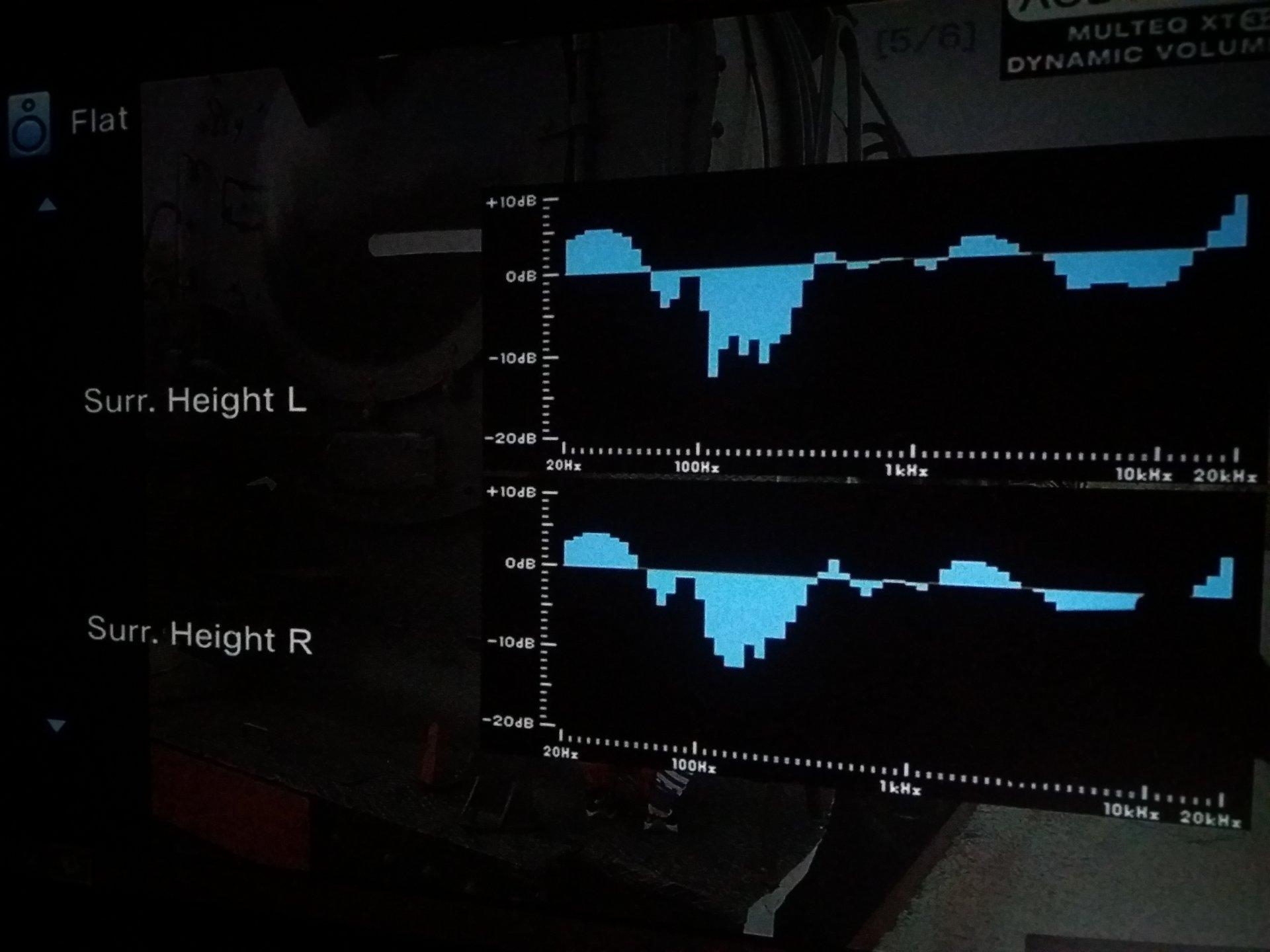

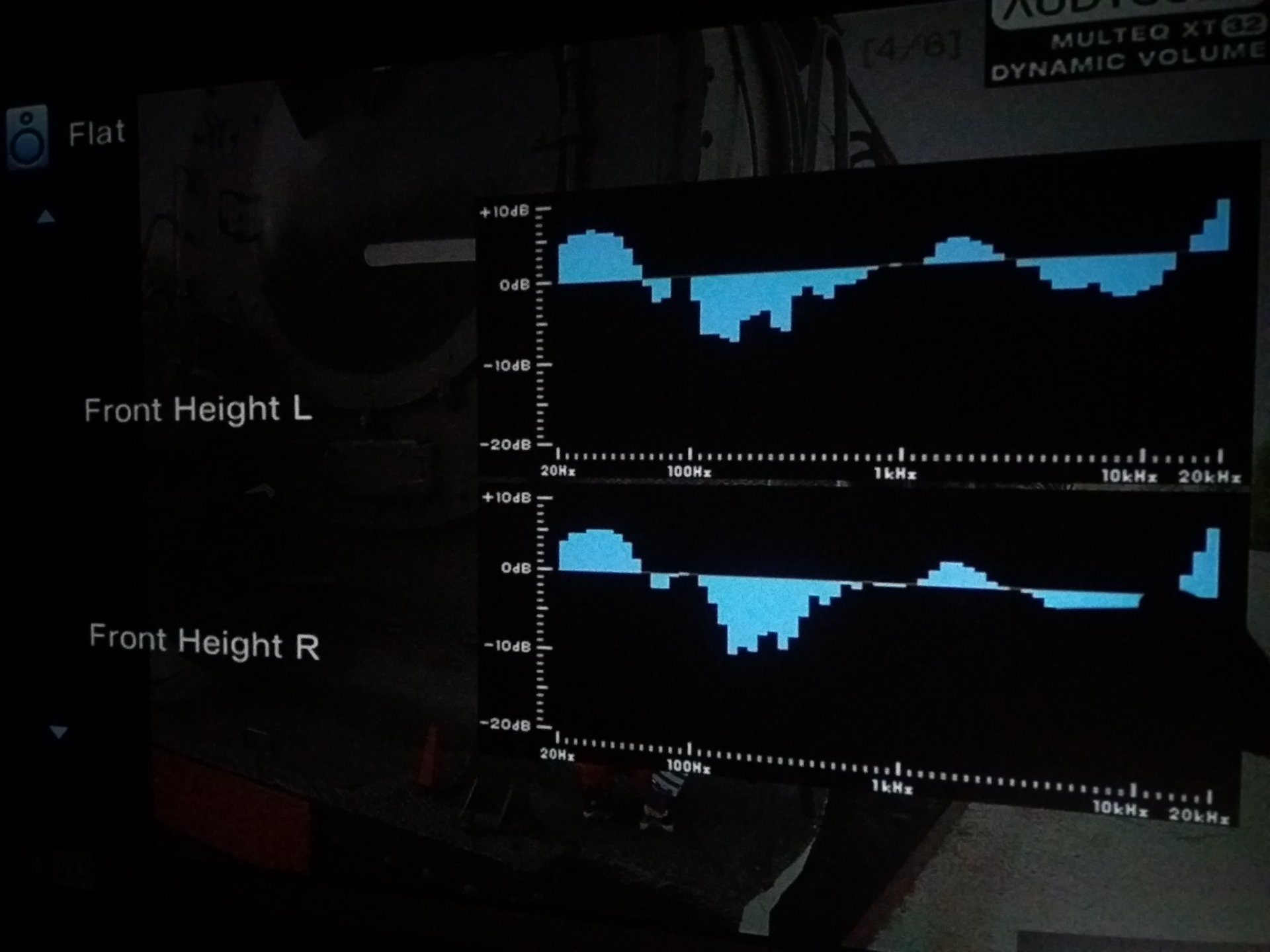

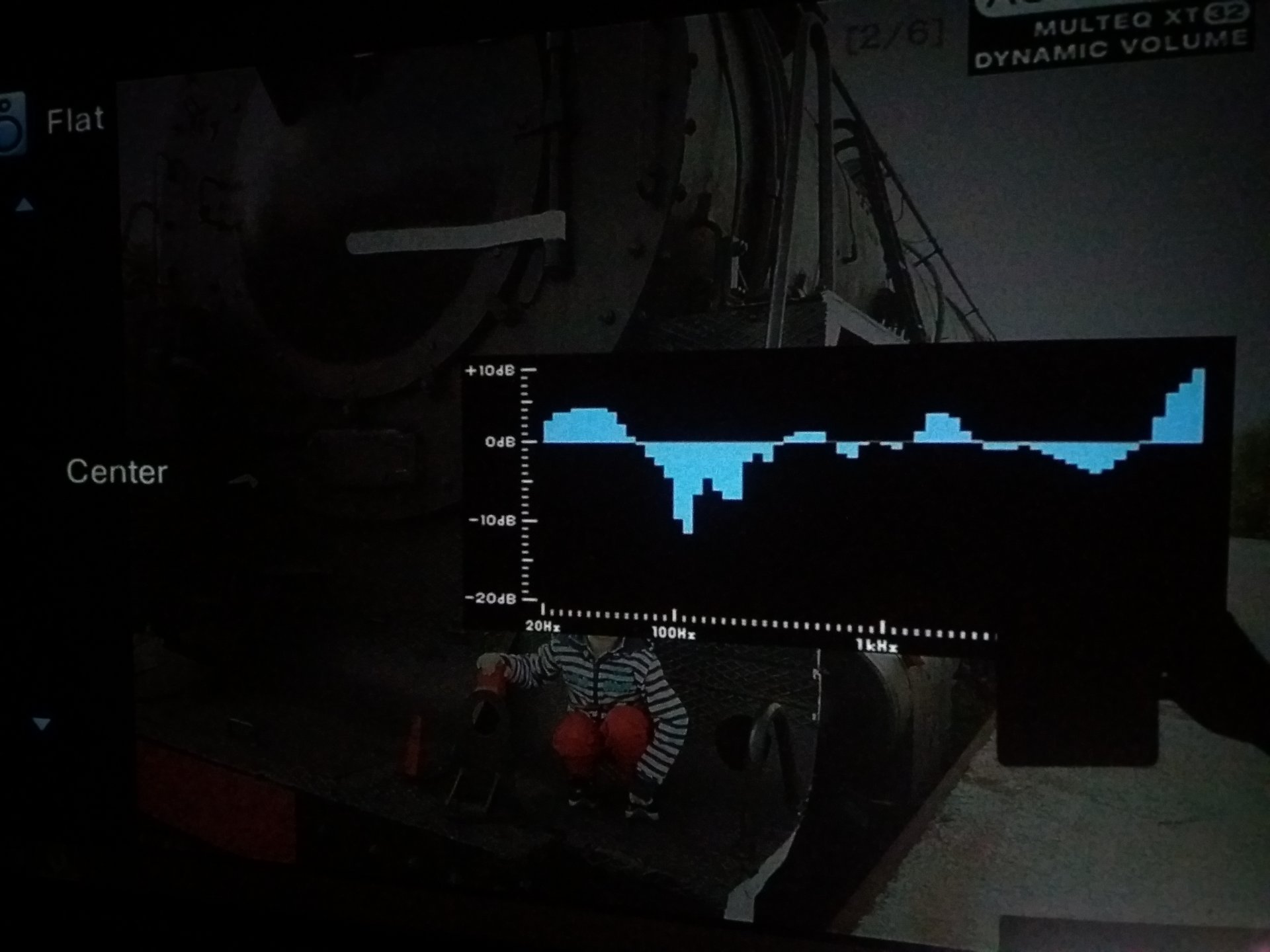

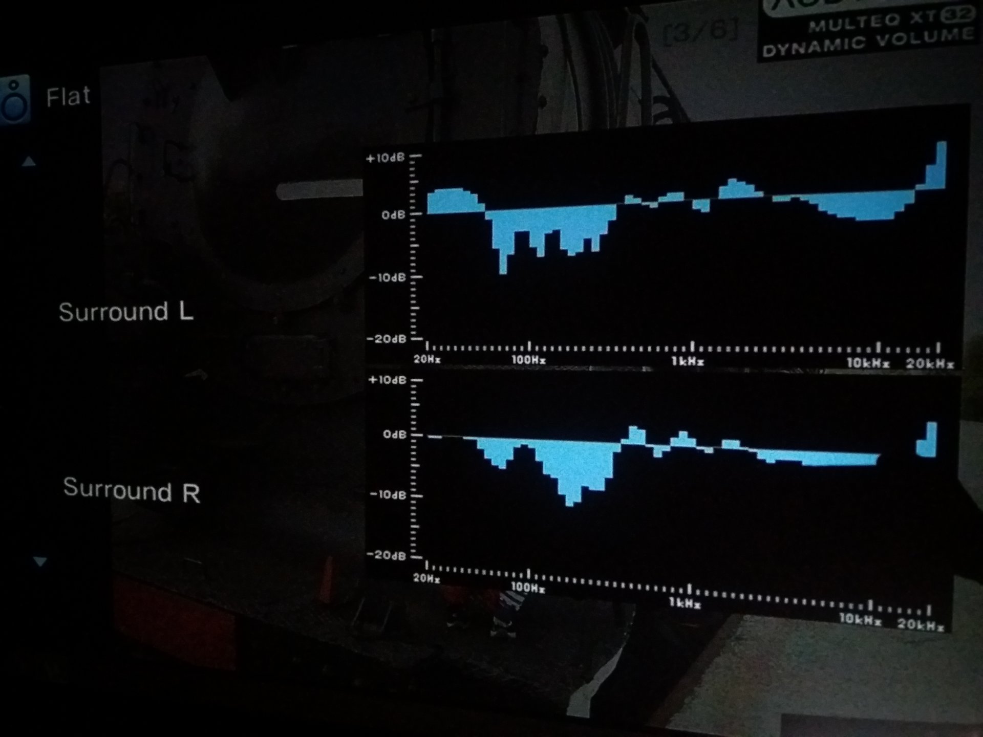

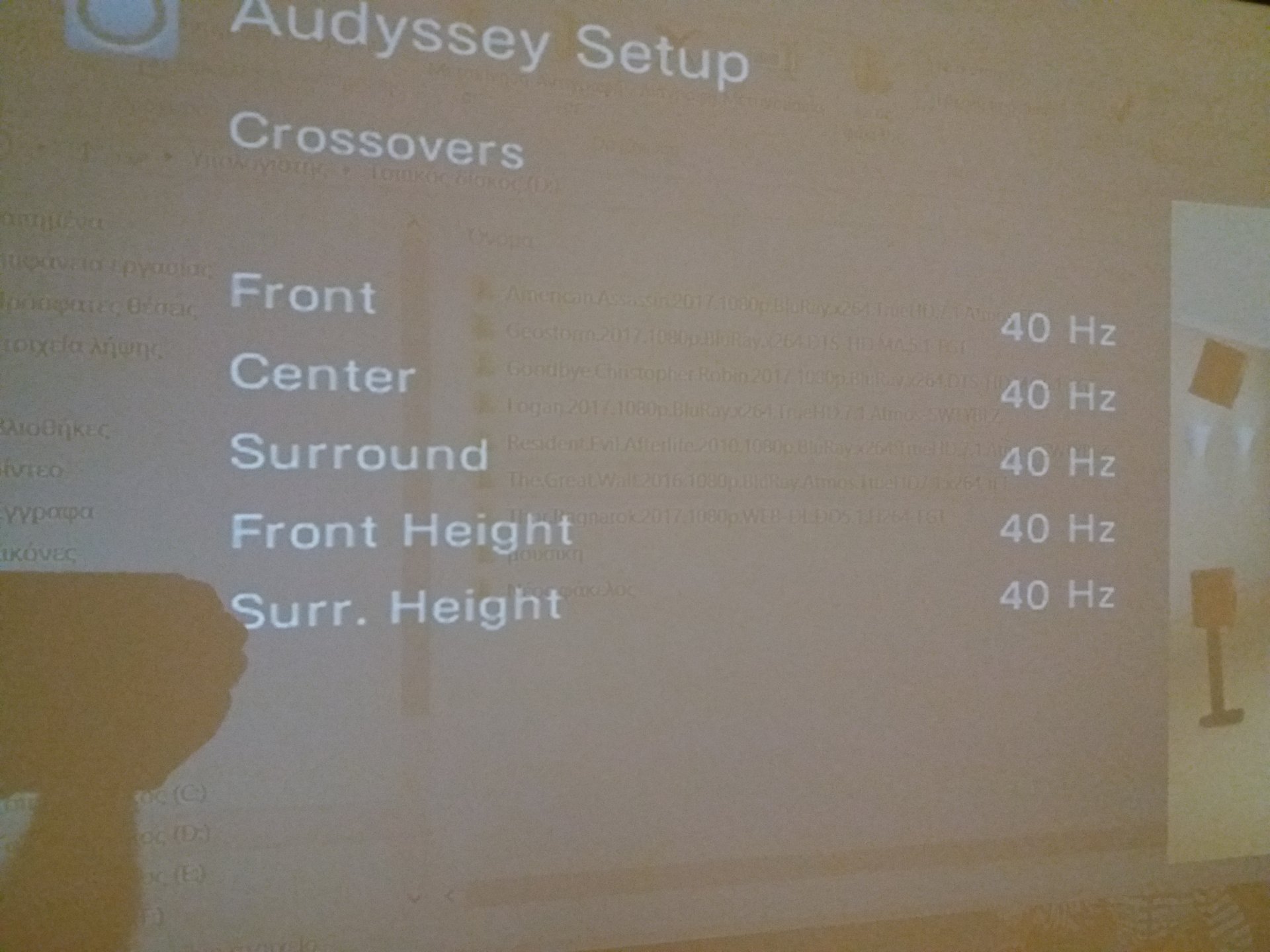

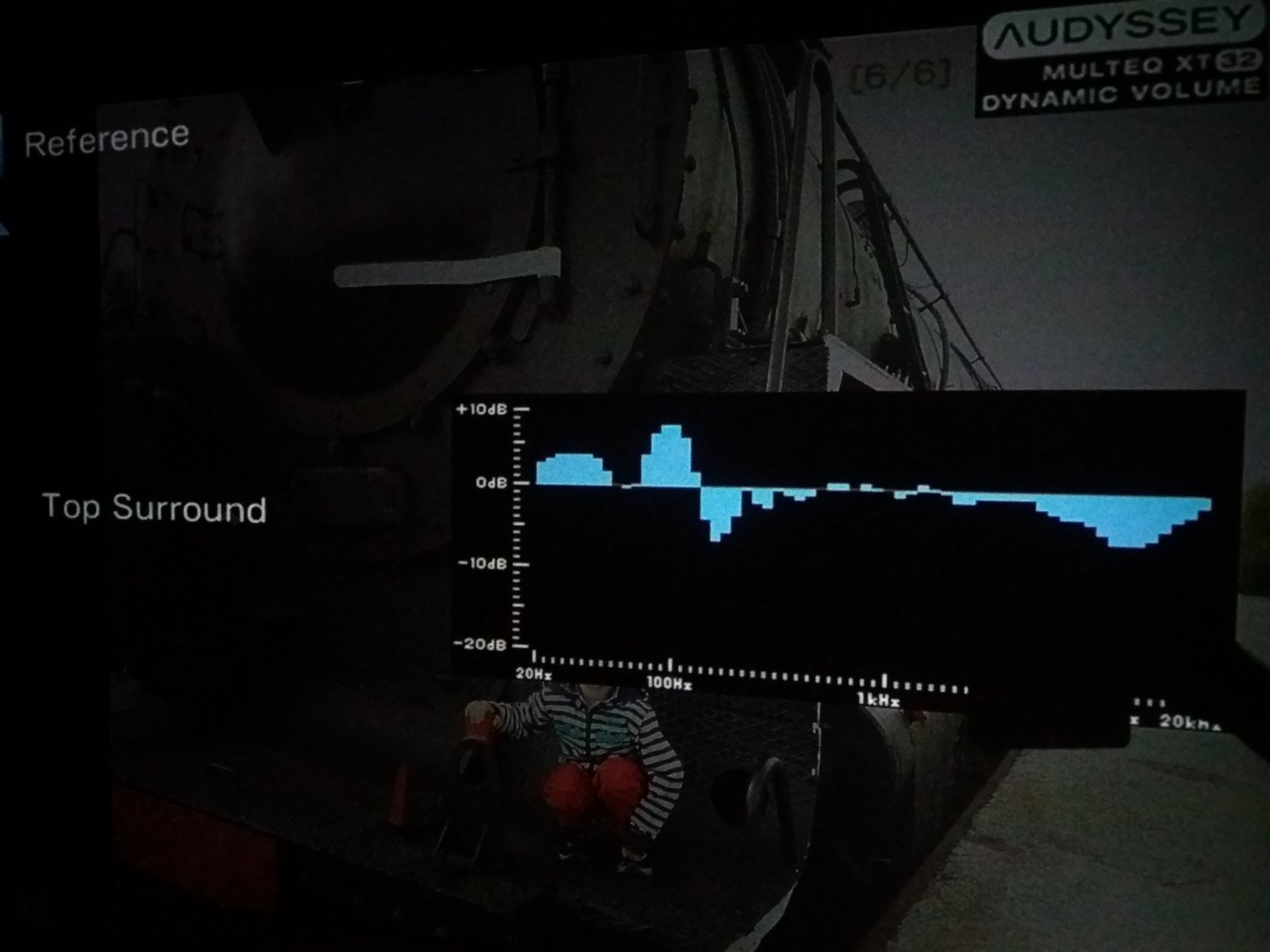

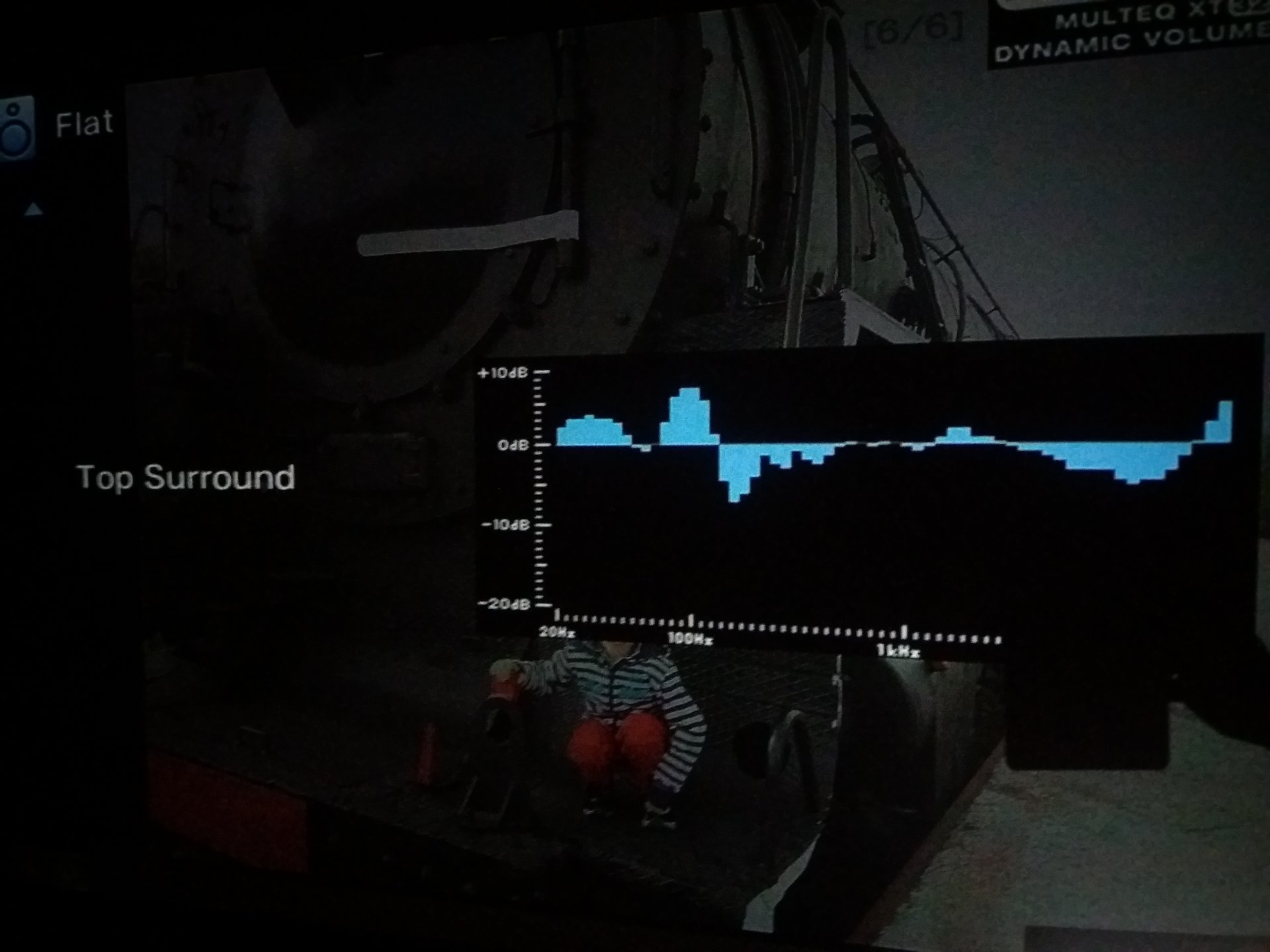

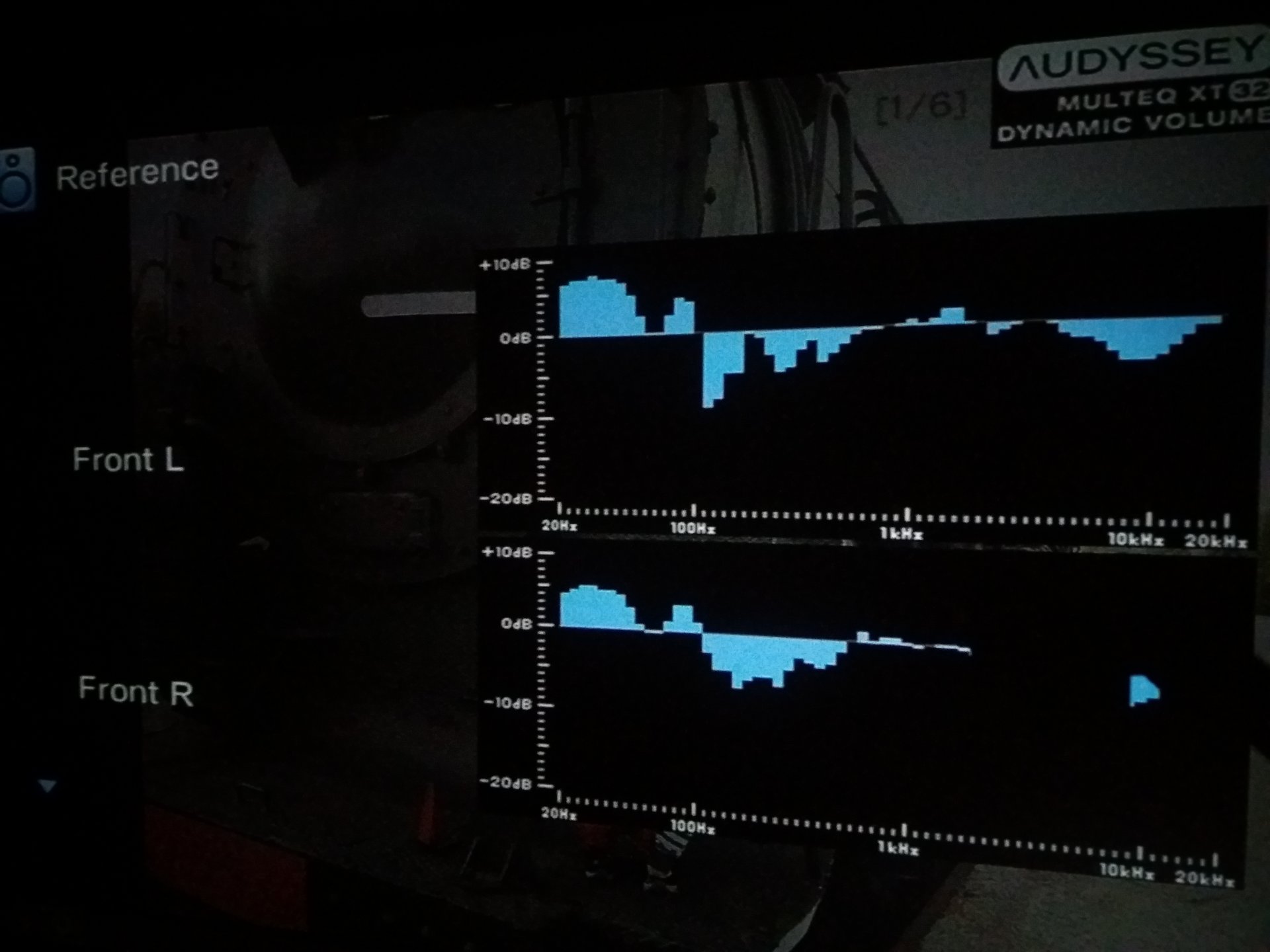

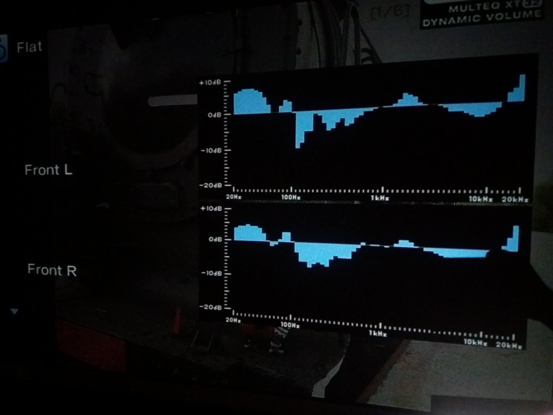

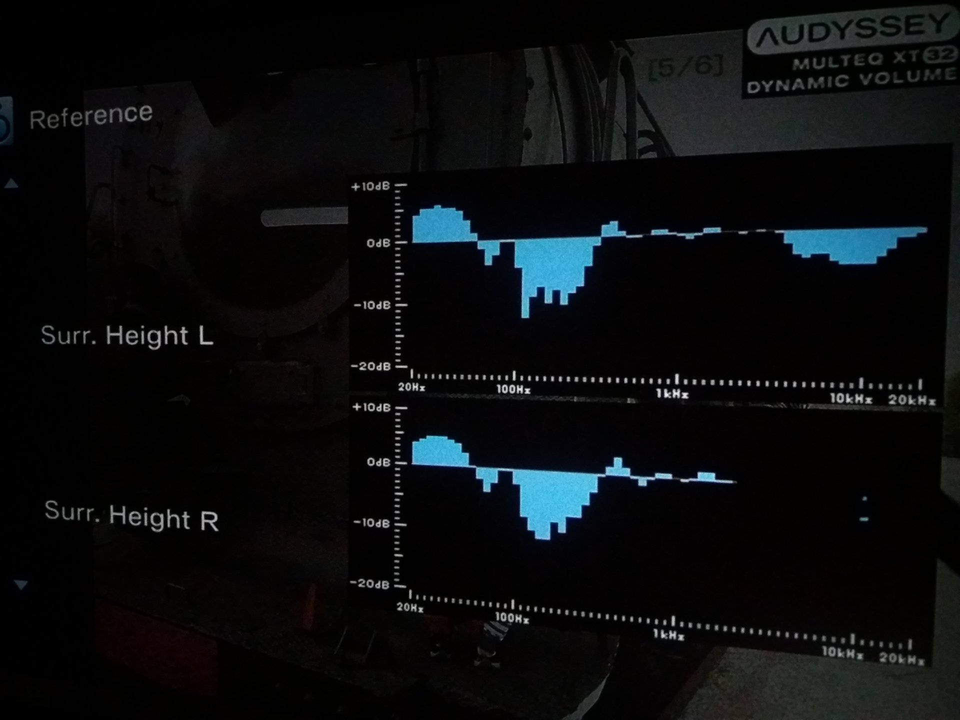

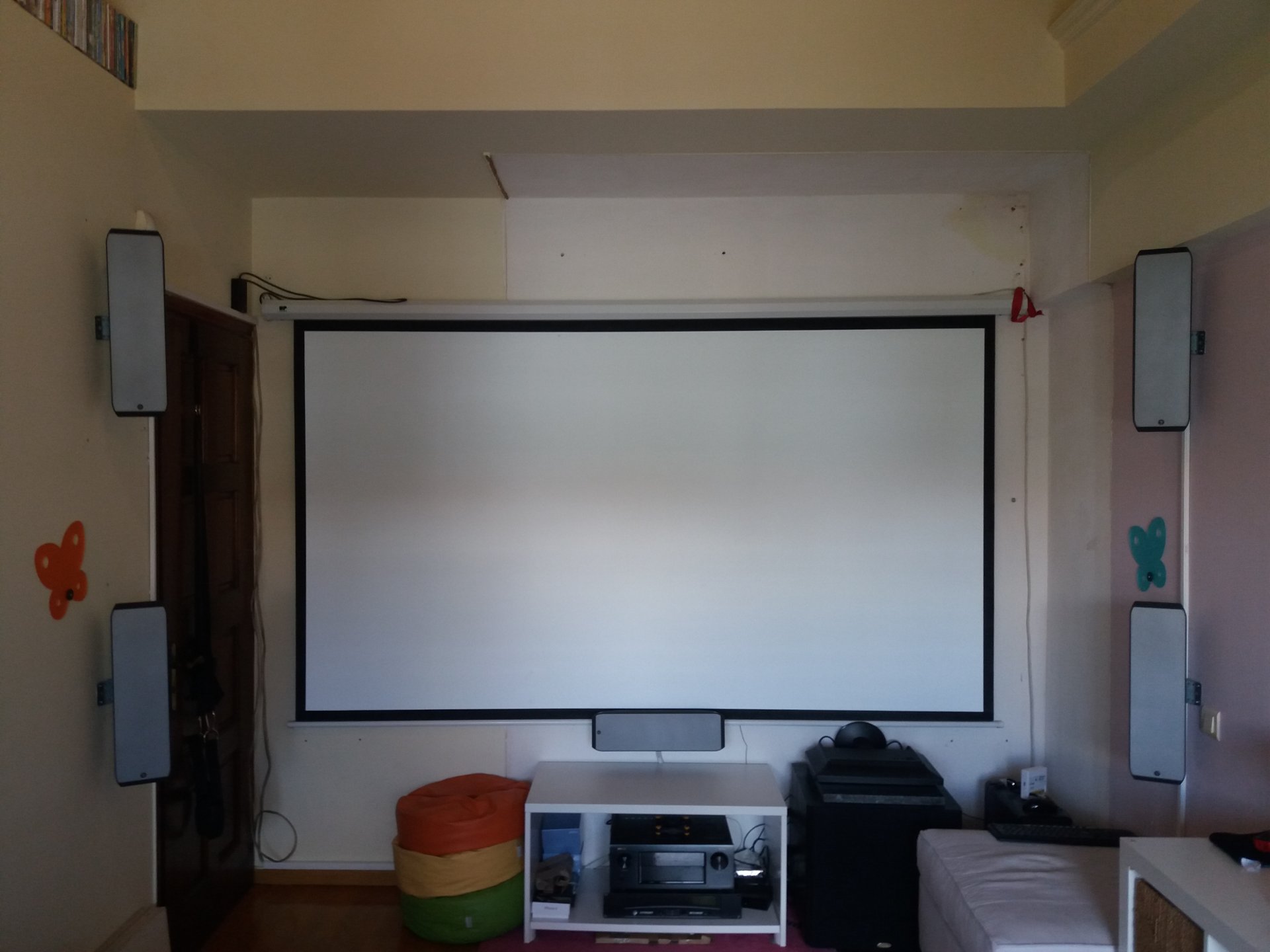

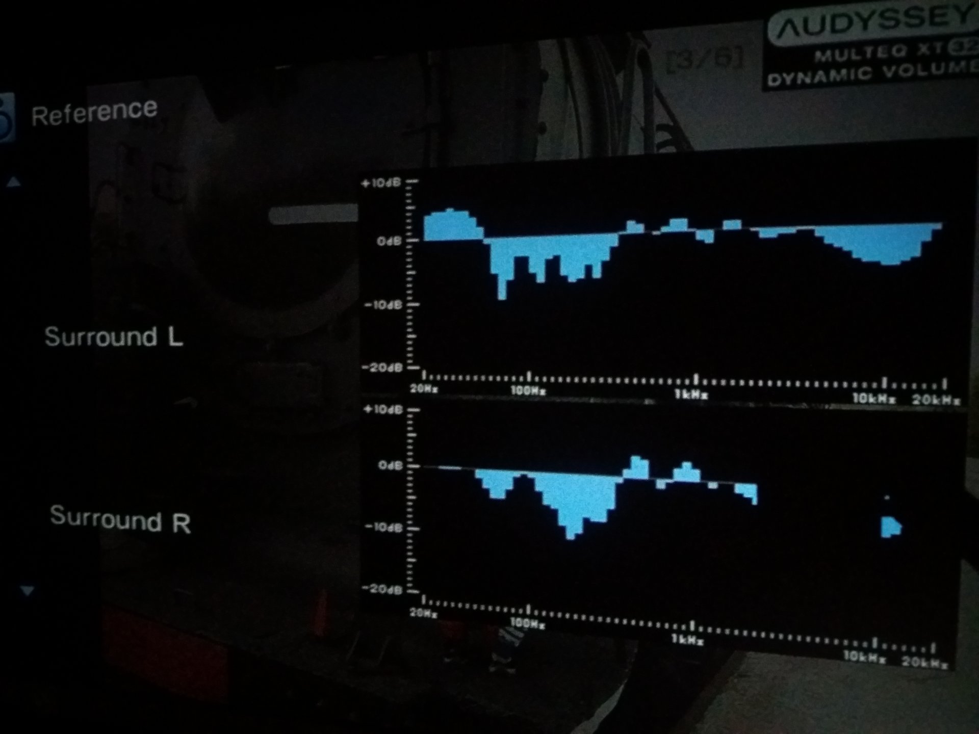

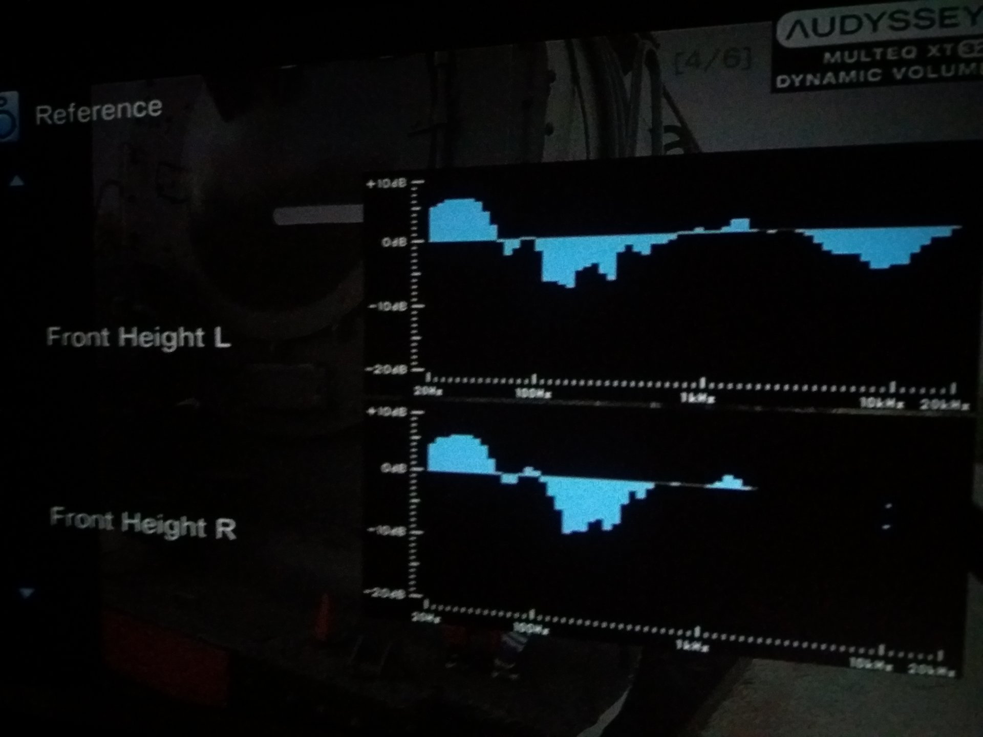

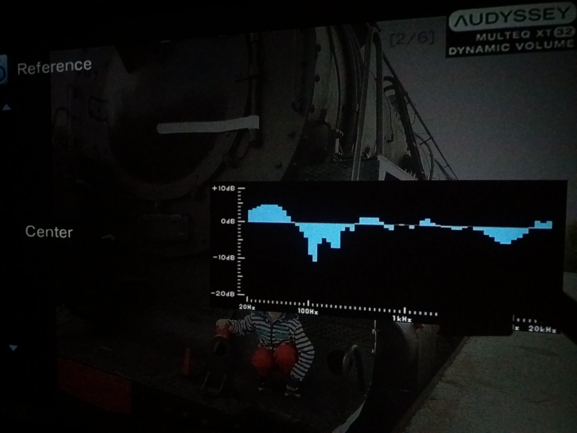

Το περίεργο είναι ότι κόβει τα ηχεία το συστημα ησοσταθμισης στα 40 Hz .
Μετά από τεστ και καινούρια αστρωτα ακόμη ρίχνοντας συχνότητες βλεπω ότι με άνεση αναπαράγουν τους 80 κύκλους..
Πράγμα το οποίο ήταν το ζητούμενο μου.
Προς το παρόν τα έχω κόψει στους 90 κύκλους..
Το αποτέλεσμα είναι πολύ καλό..
Και περιμένουμε το σαμπ..

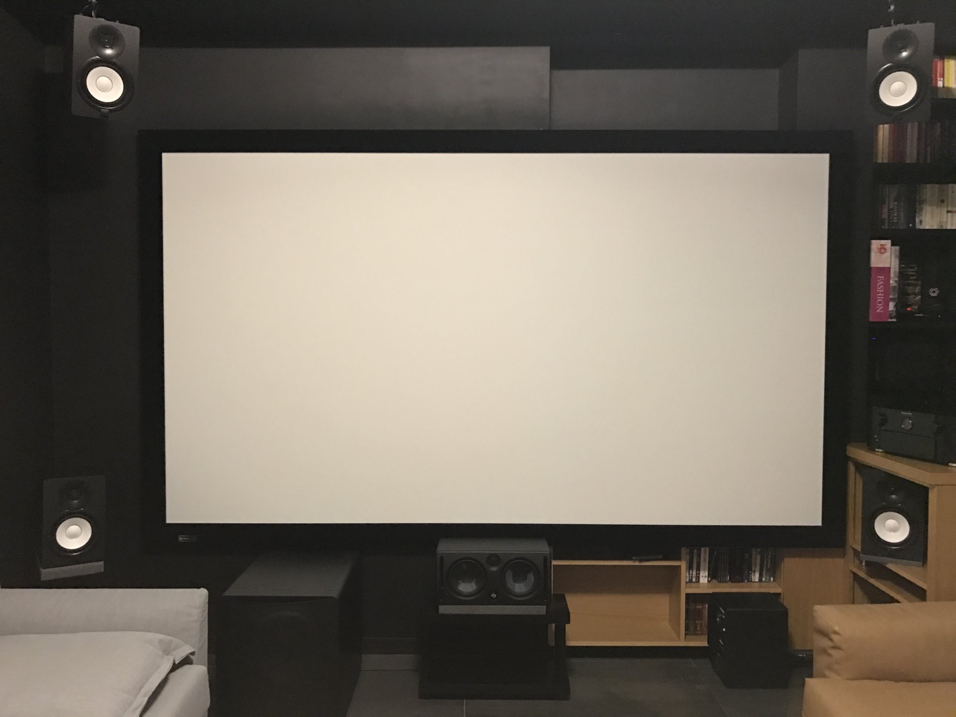

Τώρα τις χαμηλές αναλαμβάνει το τεράστιο tannoy sub15

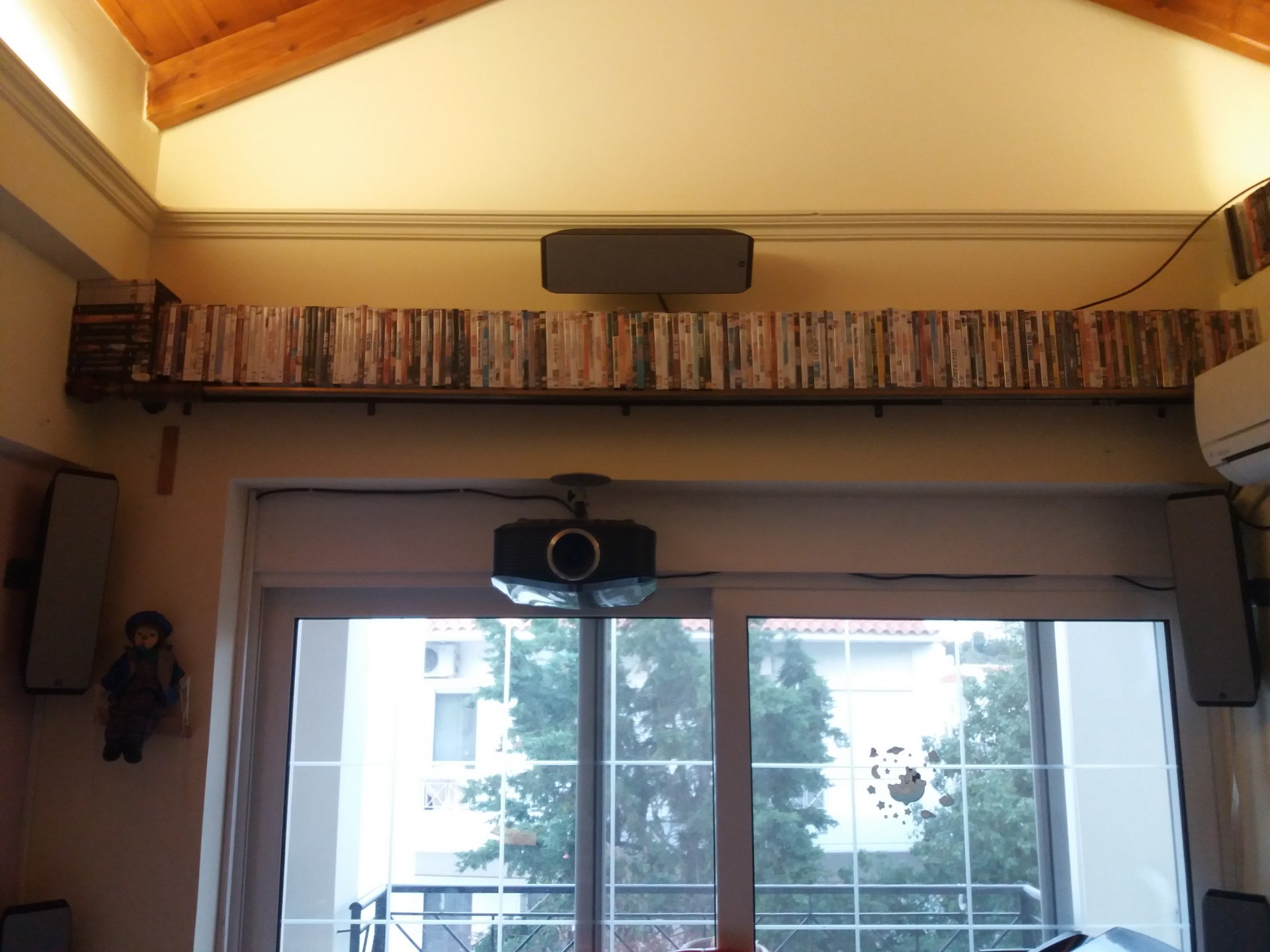

μια χαρα τακοψες .....και μεχρι 80 παει.....
...το vog δεν μπορεις να το βαλεις να βλεπει την θεση ακροασης πιο σωστα ;
2.806
1.391
Ναι από 80 στο τεστ είχε φουλ db..
Να το στρίψω λίγο ακόμη προς τα κάτω Ναι είναι εφικτό. .
Σ ευχαριστώ
τελικά το vog δε το κούνησα διοτι "βλέπει" στη μέση του καναπέ και 60 πόντους ποιο ψηλά απο τον οριζόντιο άξονα του αυτιού

το vog πρεπει να βλεπει την θεση ακροασης.....ιδανικα να ειναι απο πανω σου
ομως τα ψηλα καναλια εμπρος πισω βλεπουν 50 με 60 ποντους πανω απο το κεφαλι σωστα ?
melina
Cargo 200
25.602
46.361
Γιάννη λέμε που στοχεύουν τα ηχεια όχι που είναι τοποθετημένα. Η προδιαγραφή του auro λέει οτι οι άξονες των ηχειων συναντώνται πάνω από τη θέση ακρόασης και στοχεύουν το αυτί ενός όρθιους ακροατή, από κει προκύπτει το περίπου 1,80.
Με αυτό τον τρόπο επιτυγχάνει να δημιουργείται ένα ηχητικό πεδίο από πάνω σου.
Τα κάτω ηχεια είναι όλα στο ύψος του αυτιού στην (καθιστή) θέση ακρόασης.
Το vog ιδανικά από πάνω από τη θέση ακρόασης και πυροβόλα ευθεία κάτω, αν είναι πιο πέρα να στοχεύει το αυτί στην καθιστή θέση.
49.263
104.256
:thumbsup:
ΟΚ, κατάλαβα για ύψος τοποθέτησης.
