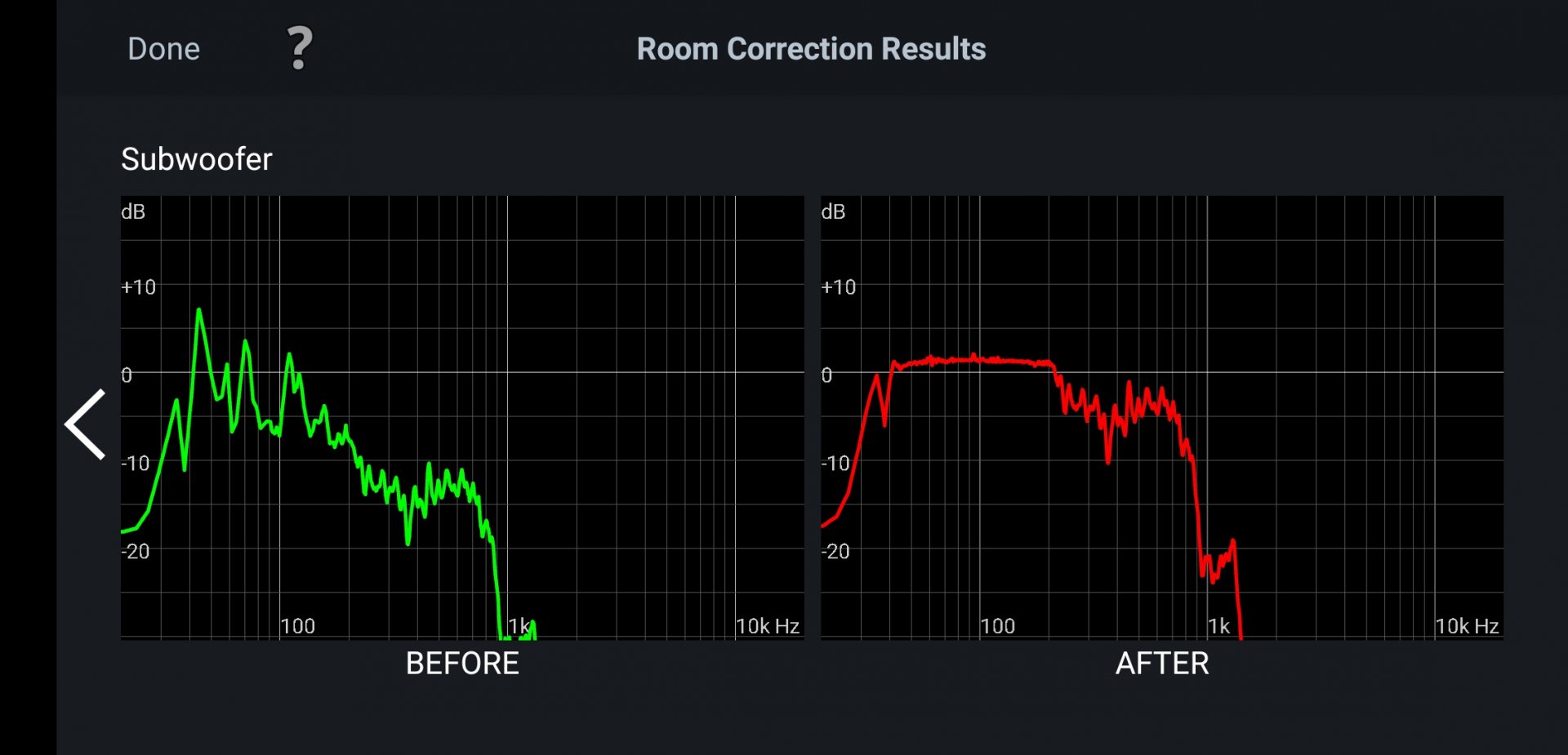

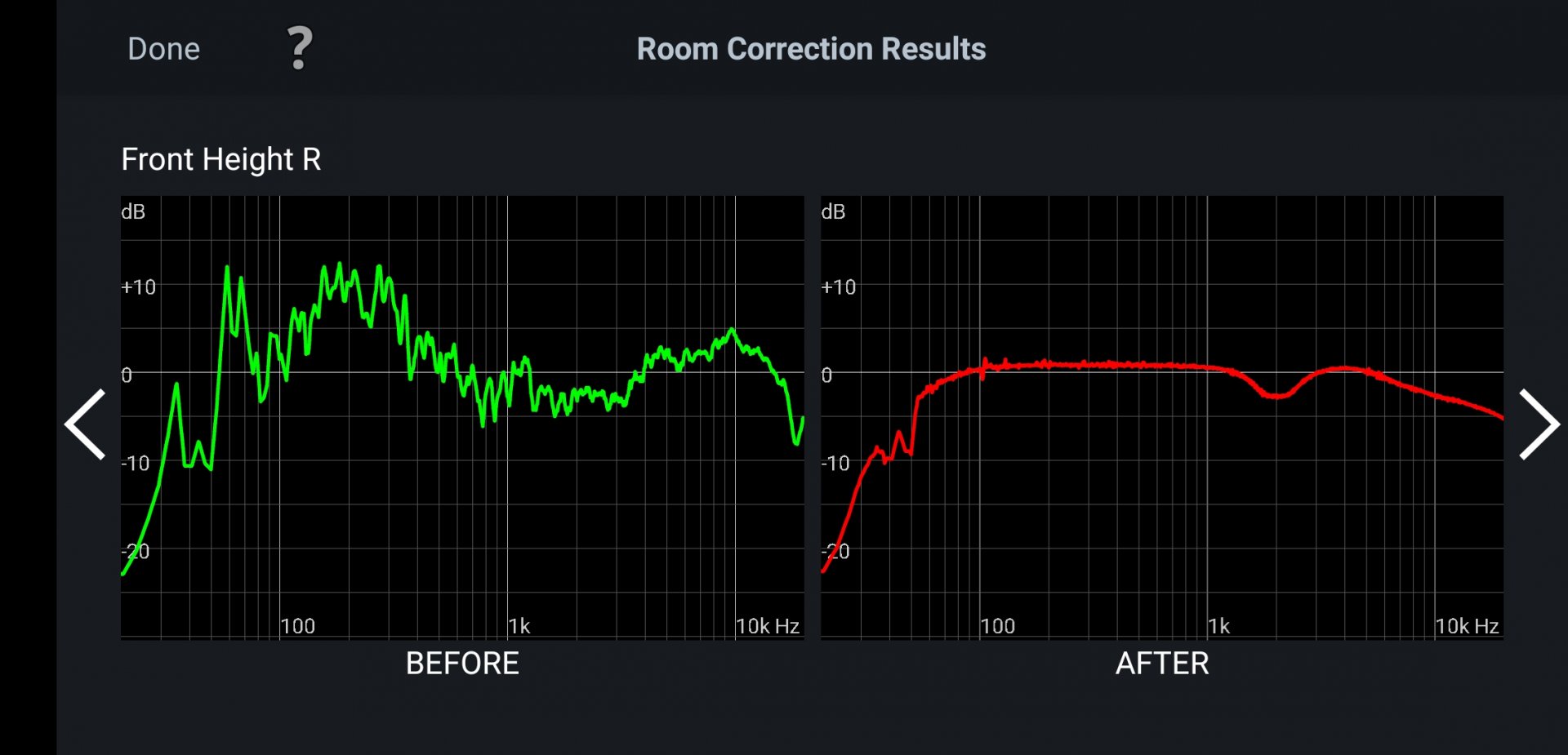

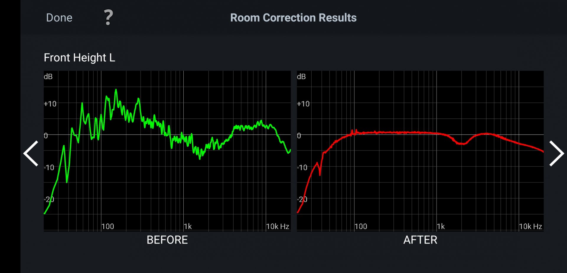

Το σαμπακι να μείνει εκεί μπροστά δεξιά του κεντρικού η να το βάλω ακριβώς δεξιά του καναπέ ?
Επίσης που είναι καλά να κοιτάζει το γουφερ ?
Υπάρχει περίπτωση να παίξει καλύτερα κοιτώντας αλλού και όχι στη θέση ακρόασης?
Ευχαριστώ σας
22.273
15.548

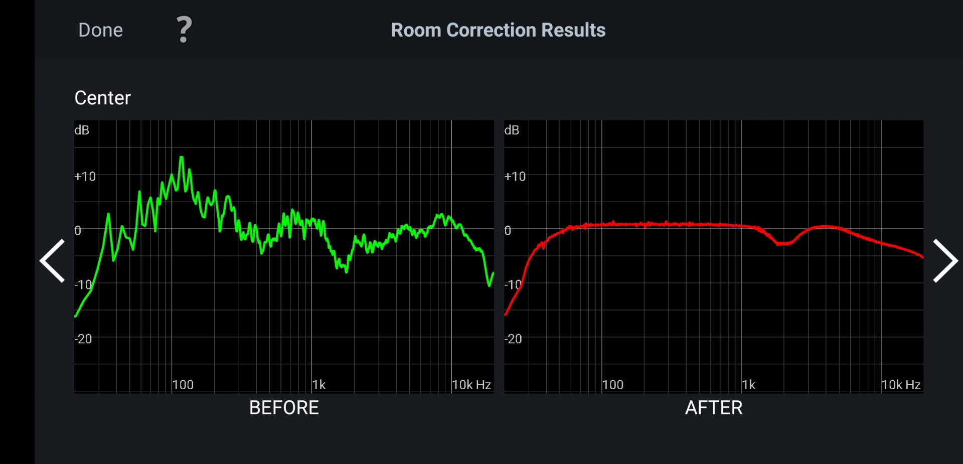

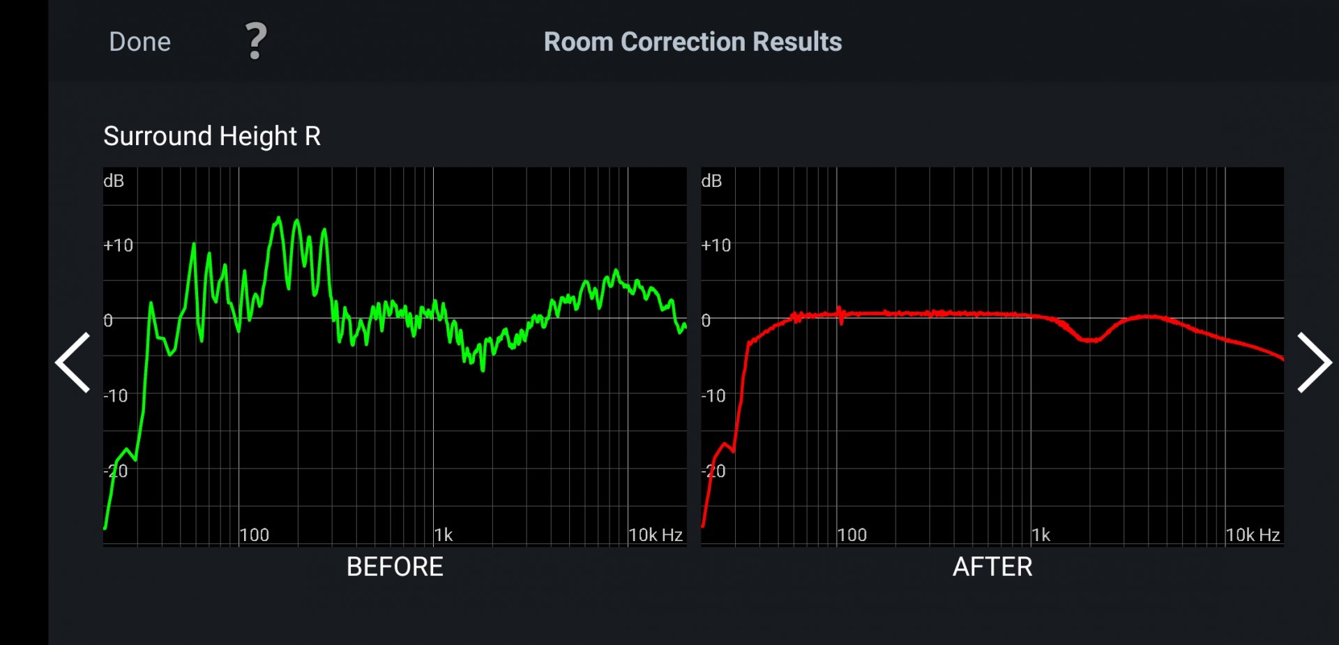

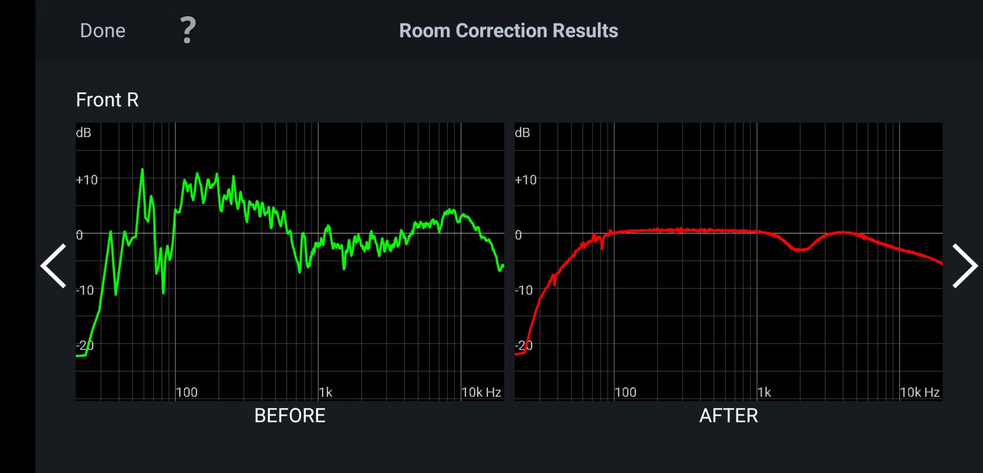

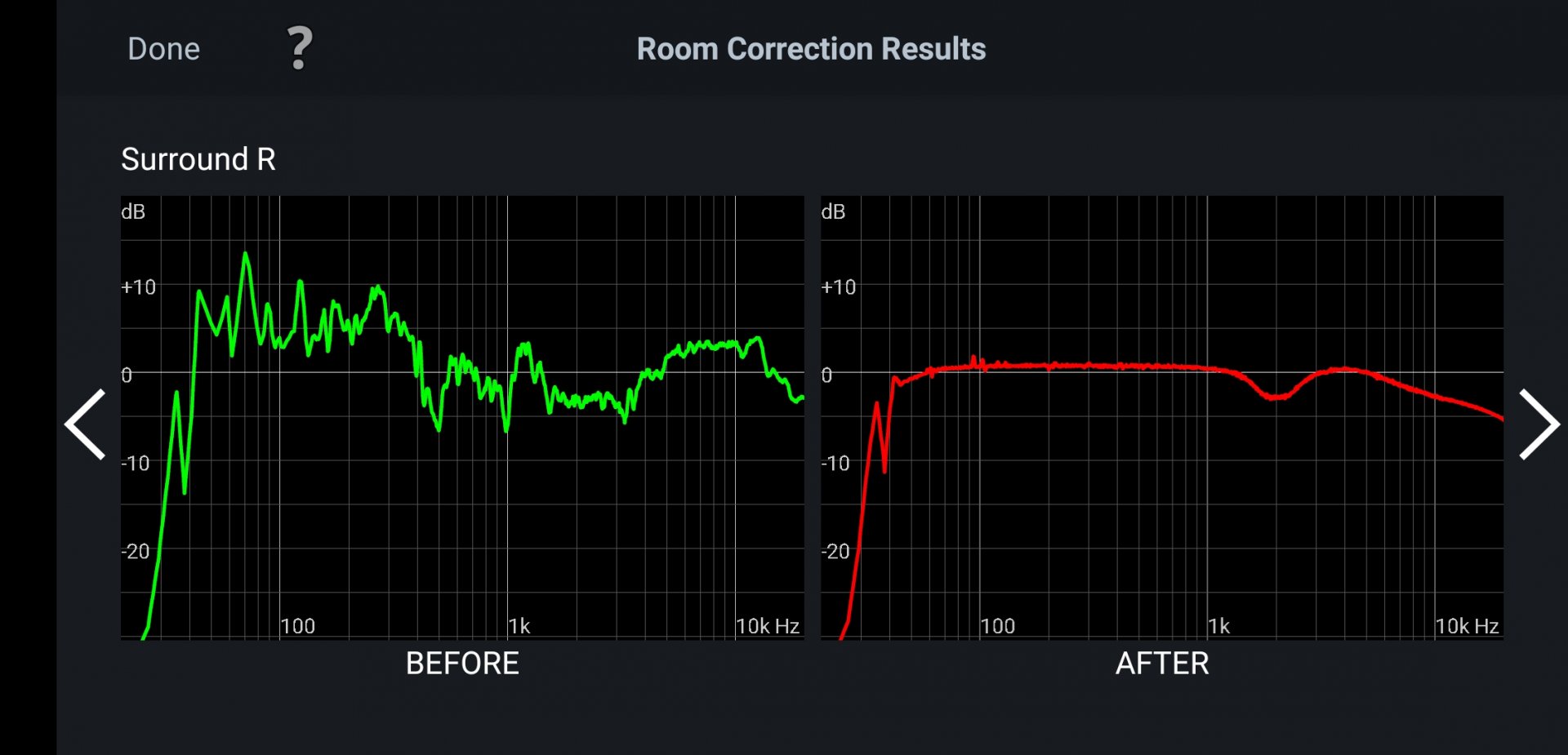

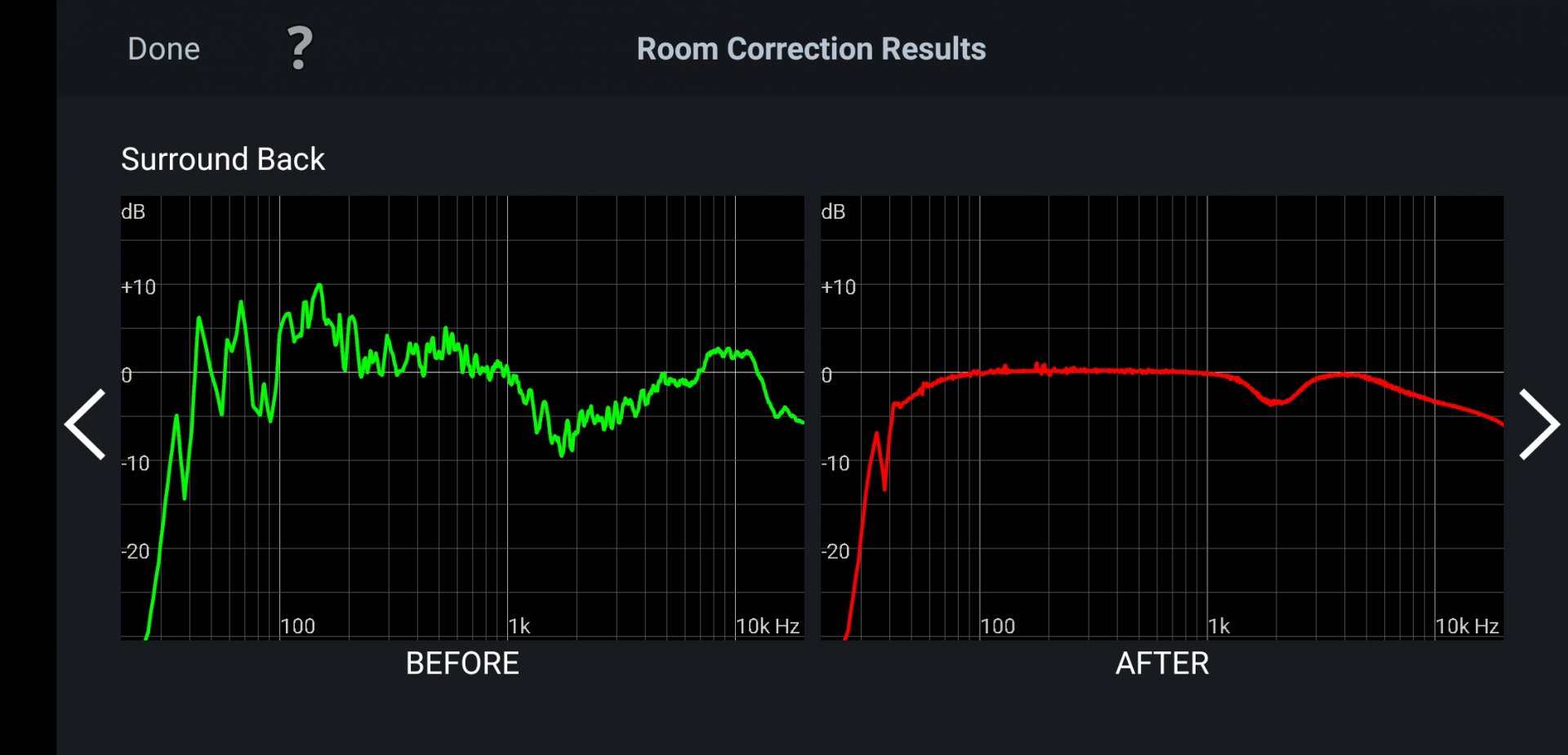

να το βαλεις οπου δινει το καλυτερο αποτελεσμα Δημητριε...
κατεβασε αυτο με 20e
....μπορεις να το βαλεις σε κινητο (αν εχει πανω απο 2GB ram) η laptop με αυτο το προγραμμα
..........προτεινω laptop
μολις το κατεβασεις κανεις μια ρυθμιση(οχι ολα τα καναλια ....βαλε οτι εχεις τα L - R + SUB
....δες στα γραφηματα πριν την ρυθμιση πως ηταν και πως το εφτιαξε....
μπορεις να το επαναλαβεις οσες φορες θελεις μεχρι να βρεις το καλυτερο σημειο που μπορει να μπει το sub .....σε ενδιαφερει η καλυτερη τοποθετηση με το λιγοτερο eq ....οποτε δες ποια σημεια βολευει να μπει υο sub και κανε τις δοκιμες σου....
οτι χρειαστεις εδω ειμαστε...;)
αφου βρεις την καλυτερη θεση που βολευει μετα κανεις μια ολα τα ηχεια ...:)
εδω εχω φτιαξει θεμα να δεις αν χρειαστει.

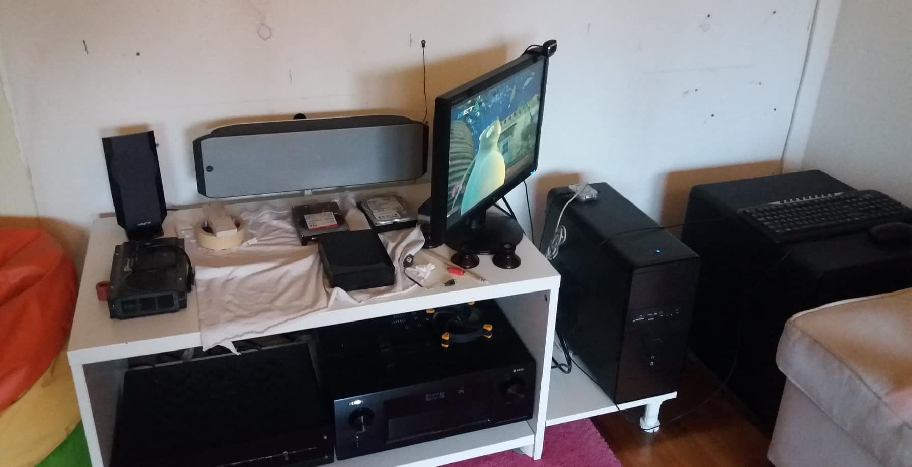

Δε μπορεί να μπει αλλού παρά μόνο στις 3 θέσεις μπροστά κάτω από την οθόνη πλέον..
Ακριβώς κάτω από το κεντρικό..
Στη γωνία που είναι τώρα..
Η εκεί που είναι ο υπολογιστής δίπλα δηλαδή στο έπιπλο.
Το σίγουρο είναι ότι στους 35 κύκλους έχει μεγάλη καμπύλη προς τα πάνω..
Κάπως πρέπει να το ισορροπήσω ..
Σ ευχαριστώ Κώστα για το πρόγραμμα αν κ δύσκολο να το καταφέρω..

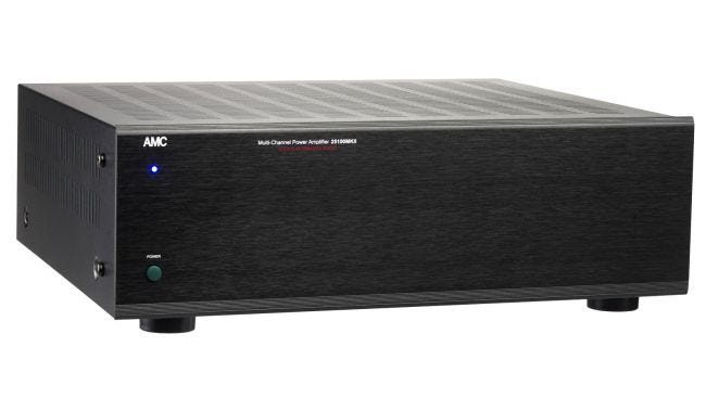

Επίσης υπάρχει ο τελικός της amc να βοηθήσει την εμπρός κάτω τριάδα ηχείων και μόνο.

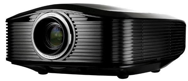

Το μέσο προβολής είναι ο Projcetor της optoma
που προβάλει σε πανί 140 ιντσών από απόσταση 4.50 μέτρων περίπου.

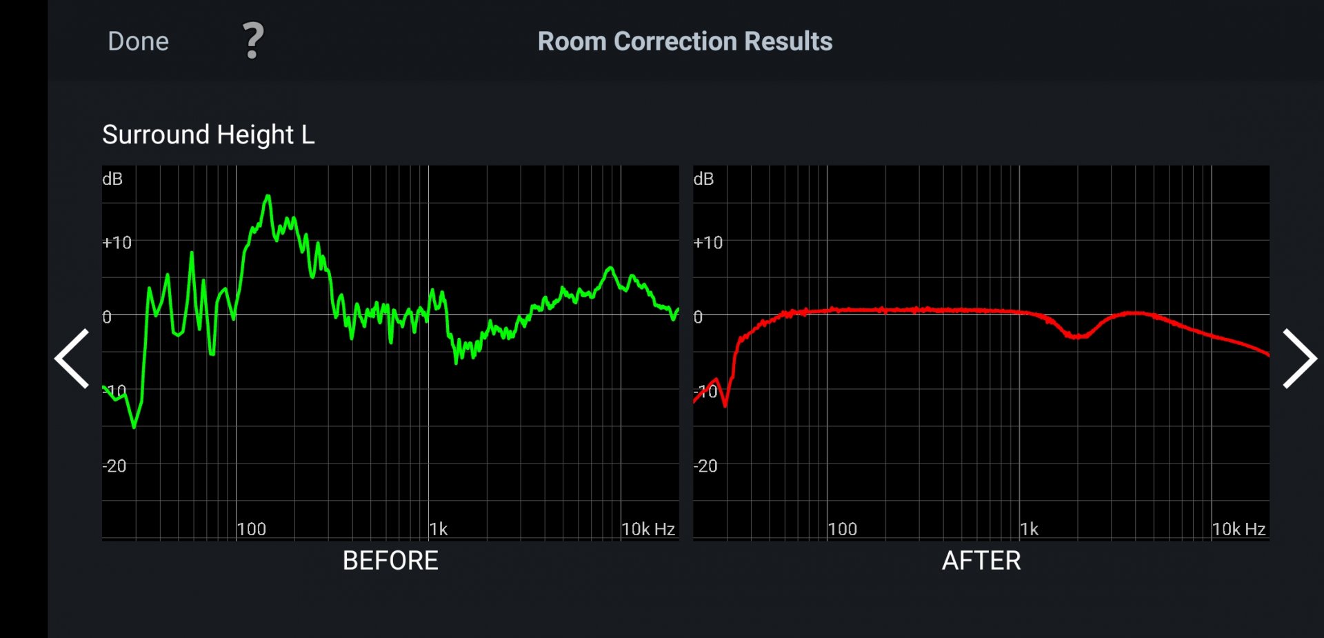

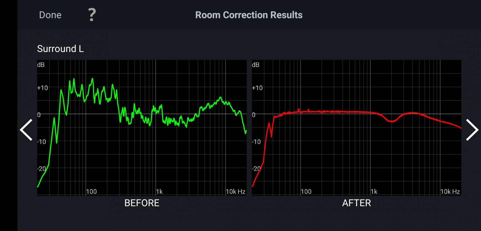

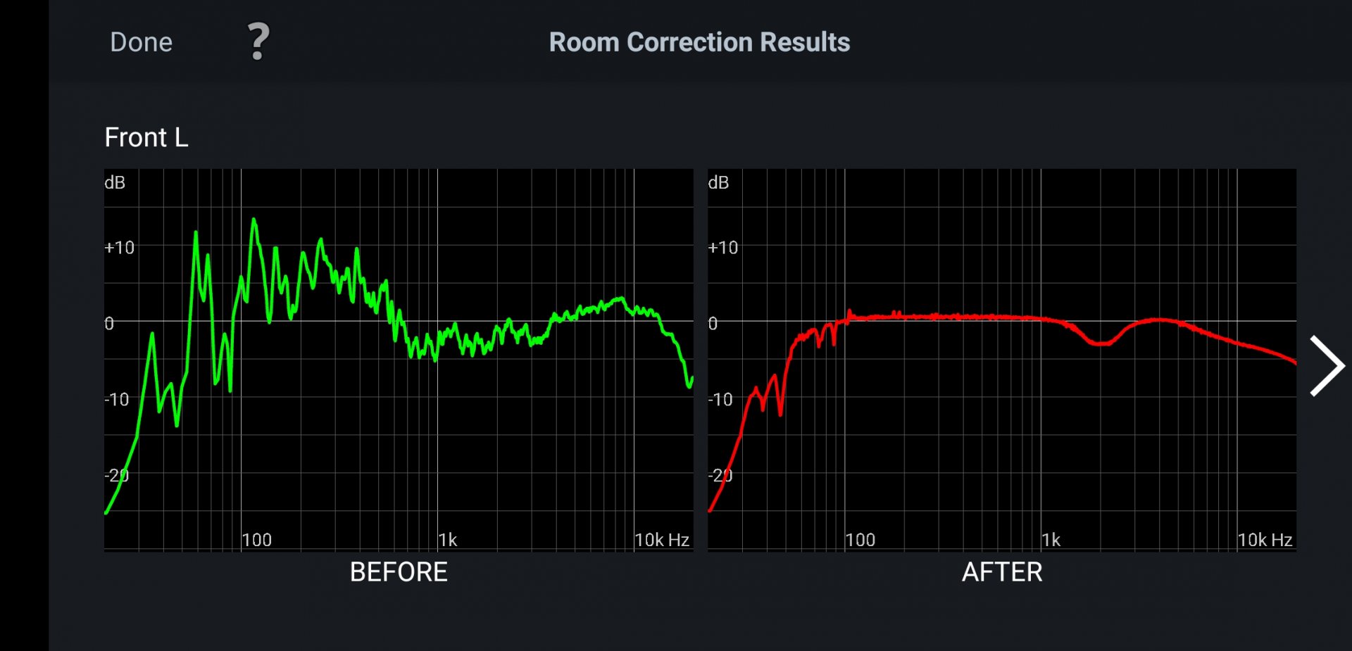

Οι μετρήσεις προς το παρόν είναι αυτές

Τα μηχανήματα όλα έχουν πάει πίσω από τη θέση ακρόασης.
Έτσι δεν υπάρχει κανένα λαμπάκι στο σκοτάδι.
Επίσης ο τοίχος της οθόνης αλλά και οι δεξιά αριστερά της για ένα μέτρο έχουν γίνει μαύροι.
Μετά από κει και πέρα σκούρο γκρί...
