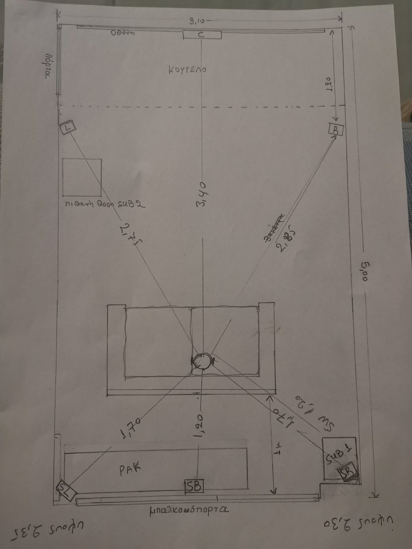

Και ένα σχέδιο του χώρου.
Πάνω από τα ηχεία L R SL και SR είναι τοποθετημένα τα ύψους κατά dtsx όπως έγραψα πιο πάνω.
από την απόκριση στο audyssey φαίνεται οτι τα έχεις πιο μακριά από το προβλεπόμενο για αυτά.... :biggrin:
δεν έχεις τις βάσεις δαπέδου τους ?
2.748
1.380
Όχι δεν τις έχω.
Θέλω ελεύθερο το πάτωμα. Στο οποίο παρεμπιπτόντως θα μπει χοντρή μοκέτα, που τώρα έχει απλώς χαλί.
Εννοείς τα l c r είναι κάπως μακριά?
Για το λόγο αυτόν έβαλα κ τον τελικό να τα οδηγεί.
Ποιο είναι το σημείο που καταλαβαίνεις αυτό που λες?

Έχω πάει τον καναπέ λίγο εμπρός.
Οι αποστάσεις των ηχείων είναι γραμμένες στο σχέδιο εδώ

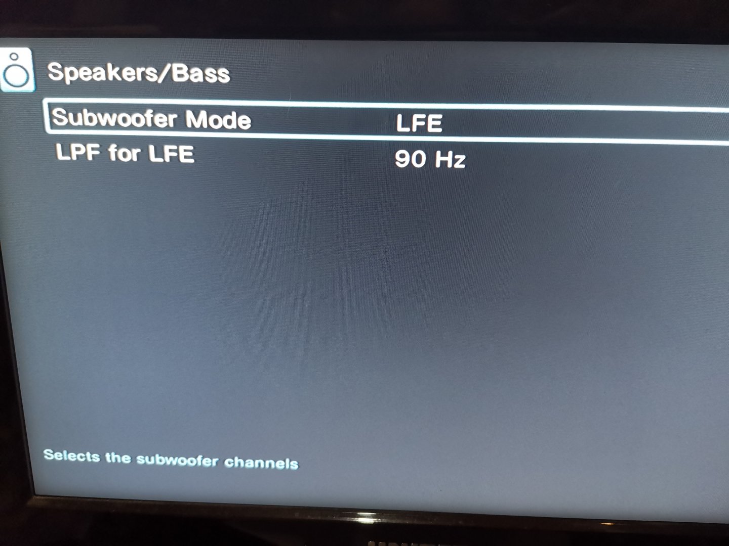

Έχω κόψει όλα τα ηχεία στους 80 κύκλους.
Οπότε το LFE να το βάλω 80...90?
Η το αφήνω στους 120?
27.257
25.248
Το 120 είναι το επάνω όριο κοψίματος του LFE.
Οχι εκεί που κροσσάρεις δορυφόρους. Είναι ανεξάρτητο cut off για το LFE μόνο.
2.748
1.380
και αυτά τα 40 που μένουν από τα 80 μέχρι τα 120 τα παίζουν οι δορυφόροι?
27.257
25.248
Οχι , δεν έχει να κάνει με τους δορυφόρους , αλλά μόνο με το LFE.
Εκεί κόβεται , είναι το όριο του LFE. Το λεγόμενο .1 κανάλι.
