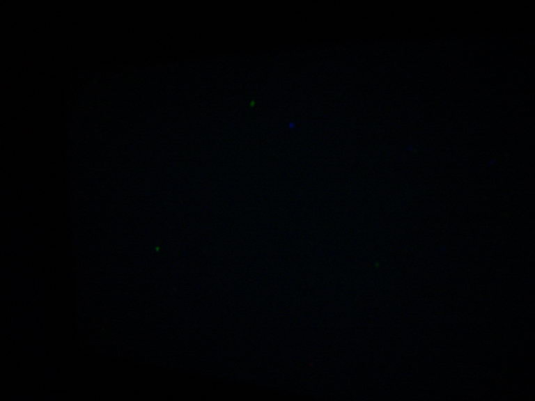

Μια και είδα να αναφέρεται σε ένα άλλο θέμα το ζήτημα της σκόνης, ρίξτε μια ματιά στις παρακάτω (πρόχειρες) φωτογραφίες που είχα πάρει παλιότερα από την εικόνα ενός Hitachi PJ-TX100.
Η μια είναι με έκθεση 2s, και η άλλη με έκθεση 1/5s. Και στις δύο περιπτώσεις, η εστίαση έχει γίνει στην κοντινότερη δυνατή θέση που επιτρέπει ο προβολέας, ενώ η εικόνα είναι όλη μαύρη.
Θεωρήστε ότι σε κανονική θέαση (focus στην εικόνα που βλέπουμε), αυτά που εμφανίζονται στις φωτογραφίες σαν "ενεργά" pixels, είναι απλά μικρές θαμπάδες. Όσο μετακινούμε την εστίαση, ελαττώνεται το μέγεθός τους, και γίνονται περισσότερο ορατά.
Με εκπλήσει πάντως το γεγονός ότι είναι οι εστίες είναι τόσο έντονα χρωματισμένες (προφανώς από τη σκέδαση του αντίστοιχου μήκους κύματος με το πάνελ στο οποίο έχουν επικαθήσει). Ο λόγος που δεν αντιστάθηκα να πάρω τις φωτογραφίες είναι επειδή πρώτη φορά έβλεπα τόσες ταυτόχρονα και ο χρωματισμός ήταν εντυπωσιακά έντονος.
Σχόλια ευπρόσδεκτα...

Ειναι ενοχλητικο (οταν το focus ειναι στη σωστη θεση) στα σκοτεινα πλανα, οπου εκει που πρεπει να δεις μαυρο βλεπεις και αυτη τη στρογγυλη θαμπαδα που λεει ο minas.
Πραγματι το τι χρωμα ειναι σε βοηθαει να ξερεις το που θα καθαρισεις.
Βεβαια τις περισσοτερες φορες η σκονη δεν καθεται επανω στο panel αλλα σε καποιο απο τα φιλτρα που προηγουνται, μαλλον επειδη επανω στο τζαμακι το φιλτρο ειναι κολλημενο και εχει σαν βαση το πλαστικο, οποτε μπορει να σταθει και να μεινει η σκονη πιο ευκολα.
Παντως νομιζω οτι δεν ειναι και τοσο δυσκολο για τις εταιρειες να κλεισουν το prism block αεροστεγως και σκονιστεγως...

Ναι, αλλά πώς γίνεται ο καθαρισμός, ποιός τον κάνει και πόσο κοστίζει; αυτό το ρωταω γιατί δεν μπορεί καθε λιγο και λιγακι να είσαι στην αντιπροσωπεία για καθαρισμό του lcd panel.
10.483
7
Κοιτα, κανονικα πρεπει να τον κανει η αντιπροσωπεια, αν και δε νομιζω οτι θα τον κανει σωστα. Καποια σκονιτσα θα αφησει.
Παντως πιστευω οτι δε συμβαινει και τοσο συχνα (δε σκονιζεται μεσα σε ενα μηνα πχ). Καλο ειναι ομως να φροντιζουμε το χωρο λειτουργιας του προβολεα και να ΜΗΝ καπνιζουμε, γιατι η σκονη μπορει να φευγαι αλλα η νικοτινη και ο καπνος κολλανε για παντα!
Η αλλη λυση (αν πιανουν τα χερια, αν δεν τρεμουν και δεν εχεις χοντρα δαχτυλα:)) ειναι το "καντο μονος σου"...
΄Η καποιος μαγκας τεχνικος που θα το αναλαβει, γιατι παντα μπορει να γινει μια στραβη και το prism block ειναι ακριβουτσικο (και σιγουρα δε θα δουλευει στην αντιπροσωπεια!!)
