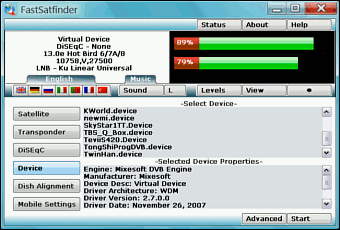

Για να δείς τις ρυθμίσεις του δέκτη θα πρέπει αυτος να υποστηρίζει τέτοιες λειτουργίες (remote editing) που να σου επιτρεπουν τη δυνατότητα ανιχνευσης καναλιών και ρύθμισης του δορυφορικου σήματος on-line για να κάνεις αυτο που θέλεις. Αυτο είναι λιγάκι δύσκολο και δεν το υποστηρίζουν οι δέκτες.
Εαν είχες ενα PC και μια δορυφορική κάρτα για δέκτη, με αυτό το λογισμικό θα ήταν πιο ευκολο το σενάριο που σκέφτεσαι...
http://www.fastsatfinder.com/
