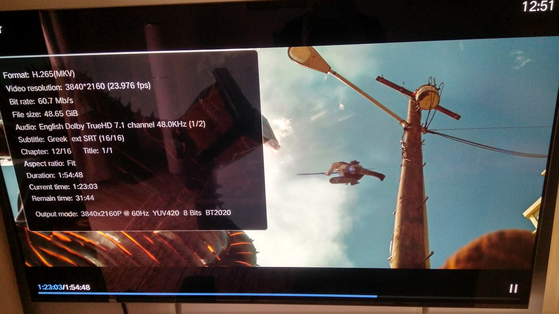

Καλησπερα στην παρεα. Θελω να ρωτησω λιγο για κατι κολληματα σε εικονα και ηχο που αντιμετωπιζω σε αρχεια 4k.
Το συστημα αποτελειται απο Sony A8 , Zidoo x9s και ενα DNS323 file server της Dlink.
Στη φωτο που παραθετω παρακατω συχνα πυκνα κανει σπασιματα η εικονα και ο ηχος. Φταιει που το NAS ειναι παλιο?
Ευχαριστω για την οποια βοηθεια μου εχετε προσφερει μεχρι τωρα.

Δεν εχω ιδεα απο Zidoo, αλλα εαν επιλεξεις αλλο audio stream στην ιδια ταινια εκτος του TrueHD 7.1, δουλευει?

Το zidoo από θέμα ήχου νομίζω έχει passthrough αλλά η Sony A8 δεν παίζει DTS-HD master audio και Dolby trueHD η Doldy Atmos παίζει μόνο DTS και DD+ μήπως για αυτό σου κολλάει σε θέμα ήχου.
Τώρα σε εικόνα δε θα έπρεπε ίσως να φταίνε κάποια αρχεία που κατεβάζεις σε 4Κ.

Δεν έχει θέμα σε άλλα αρχεία με dolby true hd. Το θέμα είναι ότι το κάνει μόνο όταν τραβάει αρχεία 4κ από το Nas. Άμα βάλω το αρχείο να παίξει από στικάκι κατευθείαν πάνω στο zidoo δεν κάνει κιχ.

Είναι απ' ευθείας συνδεδεμένα ή μεσολαβεί router, switches, ρευματοδικτυοτέτοια;
Και τα δύο είναι συνδεμένα στο ίδιο switch. Να σημειώσω ότι μόνο σε 4κ αρχεία το κάνει όχι σε full hd για αυτό λέω μήπως παίζει ρόλο ότι ο nas είναι αργος για τέτοια αρχεία

Μπορεί, αλλά δεν πρέπει πρώτα να αποκλείσουμε τα πιθανά θέματα;

Δοκιμασε να βαλεις Το αρχείο κατευθείαν επάνω στο media player με ένα γρήγορο στικάκι η έναν πολύ γρήγορο δίσκο , να δεις αν θα έχεις θέμα, γιατί έτσι όπως διαβάζω μέσω δικτύου και NAS, σε βαρύ υλικό μπορεί να σου κάνει όντως σπασίματα, αν καθυστερει το διαβασμα και ζοριζεται

Ναι το έχω κάνει και δεν έχει κανένα θέμα όταν παίζει κατευθείαν από τον player του zidoo
οποτε οπως καταλαβαινεις, ειναι θεμα ταχυτητας δικτυου η συσκευων, τα νας ειναι γενικα πιο αργα, και στα δυσκολα συμβαινουν πολλα

Υπάρχει δυνατότητα δοκιμής της ταχύτητας ανάγνωσης του NAS;
Zidoo X9s διαβάζοντας από Qnap NAS δεν κάνει ούτε βηχαλακι σε αρχεία με πολύ μεγαλύτερο Bitrate από αυτό που αναγράφει η οθόνη
Μάλλον το NASάκι δεν μπορεί να αντεπεξέλθει σε 4Κ αρχεία. Είναι και μοντέλο 15ετίας, οπότε....

Ναι είναι παλιουτσικο ούτε επεξεργαστή έχει ούτε τίποτα οπότε δεν παίζει και αυτό ρόλο στην αναπαραγωγή?

Ποιό NAS έχεις? Γιατί και εγώ έτρεχα αρχεία 4Κ με ένα Zidoo X9S μέσω Synology NAS σε δίκτυο Gigabit και δεν είχα απολύτως κανένα πρόβλημα. Πάντως αν το NAS έχει Gigabit θύρα δεν πρέπει να φταίει αυτό εκτός και αν έχει πρόβλημα το δίκτυο του και δεν μπορεί να μεταδώσει σε φουλ ταχύτητα.
Αν ο NAS που έχεις σου γράφει σε πραγματικό χρόνο την μεταβίβαση των δεδομένων παρακολούθησε αυτό να δεις τι ταχύτητα σου λέει. Να δούμε με τι bandwidth προσπαθεί να μεταβιβάσει το αρχείο.

Βλεπω οτι το αρχειο ειναι 23.976 fps αλλα η αναπαραγωγη γινεται στα 60 Ηz.
Πολυ πιθανο τα σπασιματα να προερχονται απο το mismatch αυτων των δυο.
Υπαρχει επιλογη στο player, να ματσαρει το refresh rate αναπαραγωγης με το frame rate του αρχειου;

Αφού γράφει ότι από στικάκι καρφωμένο στο Zidoo παίζει χωρίς πρόβλημα, εκτός και εάν δεν ισχύει.

Αυτό ισχύει το ίδιο αρχείο καρφωμένο πάνω στο zidoo παίζει χωρίς κανενα προβλημα.

Το Nas είναι το Dns 323 της Dlink. Και τα δύο είναι σε gigabit δίκτυο.
